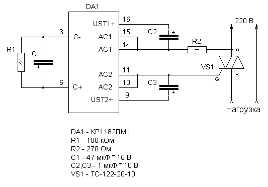

Фунтик Опубликовано 17 июля, 2017 Поделиться Опубликовано 17 июля, 2017 (изменено) Покупал регулятор на али.Тоже было написано регулирует обороты,температуру.Для тэнов они подходят,а для болгарки нет.Может они какие нибудь бесколлекторные двигатели регулируют.... сам не пробовал , даже не помню где скопировал .Безымянный.bmp Изменено 17 июля, 2017 пользователем Фунтик Ссылка на комментарий Поделиться на другие сайты Поделиться
валера1963 Опубликовано 17 июля, 2017 Поделиться Опубликовано 17 июля, 2017 @Фунтик,При таком включении микросхемы, будет только плавный пуск.R1 должен быть переменным резистором, тогда и плавный пуск и регулировка оборотов будет. 1 Ссылка на комментарий Поделиться на другие сайты Поделиться
Фунтик Опубликовано 17 июля, 2017 Поделиться Опубликовано 17 июля, 2017 @валера1963, Спасибо за причастие ,надеюсь кому и пригодится . Ссылка на комментарий Поделиться на другие сайты Поделиться
