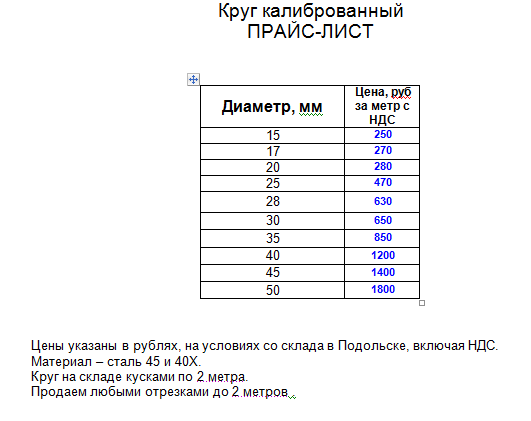

saper24 Опубликовано 22 апреля, 2017 Поделиться Опубликовано 22 апреля, 2017 (изменено) Для всех у кого возникают проблемы с изготовлением валов, а свершить что либо этакое своими руками хочется вотhttps://youtu.be/pMJlOsQl040 http://podolsk-privod.ru/catalog/shponochnaya-panel/valy цены Новый рисунок (1).bmp Изменено 22 апреля, 2017 пользователем saper24 7 Ссылка на комментарий Поделиться на другие сайты Поделиться
