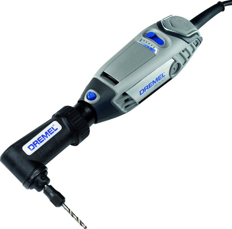

Мастер Точмаш 23 Опубликовано 9 января, 2021 Мастер Поделиться Опубликовано 9 января, 2021 Кто в курсе: подойдет такая угловая насадка к обычным китайским граверам? Совпадают ли гайки по диаметру и шагу? Ссылка на комментарий Поделиться на другие сайты Поделиться

almac Опубликовано 9 января, 2021 Поделиться Опубликовано 9 января, 2021 (изменено) Кто в курсе: подойдет такая угловая насадка к обычным китайским граверам? Совпадают ли гайки по диаметру и шагу? у Дремелей резьба вроде 3/4", а у китайцев М19х2 Изменено 9 января, 2021 пользователем almac Ссылка на комментарий Поделиться на другие сайты Поделиться
