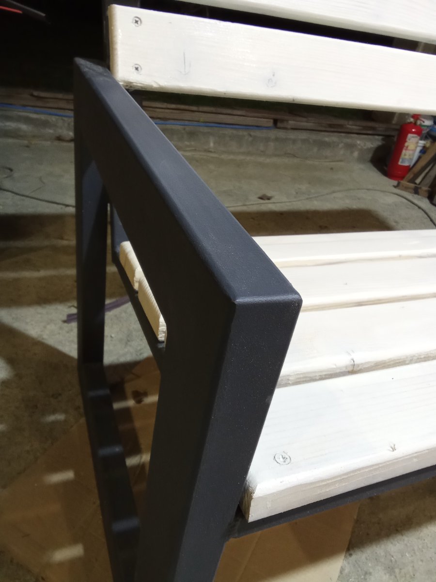

3comma62 Опубликовано 5 января Поделиться Опубликовано 5 января Варю проволокой 0,6 лофт мебель. Не сильно меньше шов. Впуклый сделать не получится, особенно на профиле больше 2 мм. Ребята уже говорили: главное, это провар швов (где возможно делаю зазор) и постобработка. Фибровые круги для меня в прошлом году стали очень приятным открытием. 1 Ссылка на комментарий Поделиться на другие сайты Поделиться
