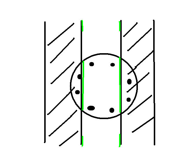

Во что это выльется заказчику,не проще это смонтировать из металла+болты
 Изначально предлагался такой вариант.Ну не ошибается только тот, кто не пробует,только как палец смонтировал не видно.
Изменено пользователем sweerr
Попробую нарисовать. Жаль, но очень хотелось из алюминия сделать, аппарат обкатать, да руку поднабить. Во время понял, что это все не то пальто! Как бы хорошо изготовить из АМГ не получилось, порвало бы очень быстро. Да и рама уже очень сильно корродировала, брак бы вышел одним словом!
