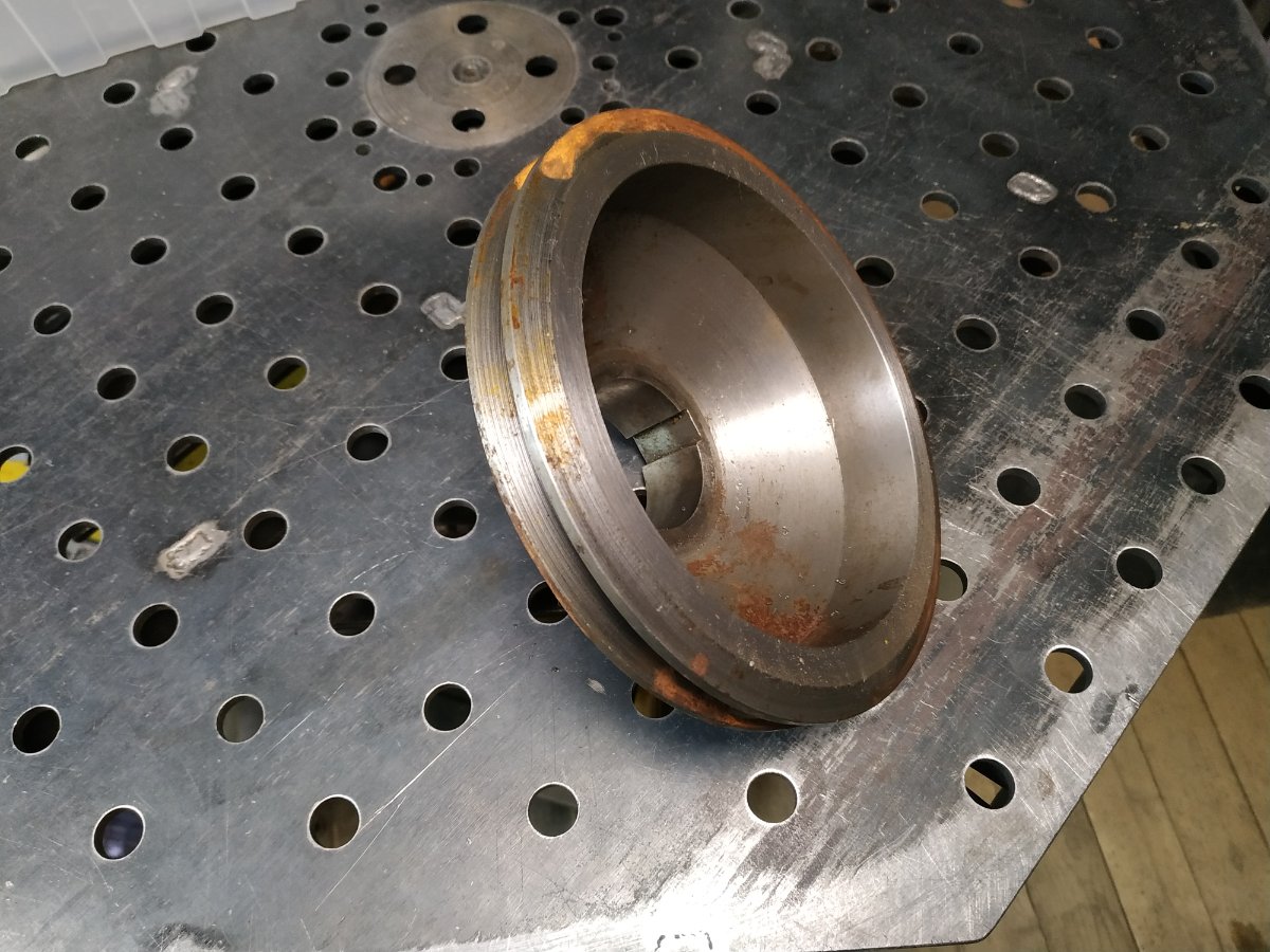

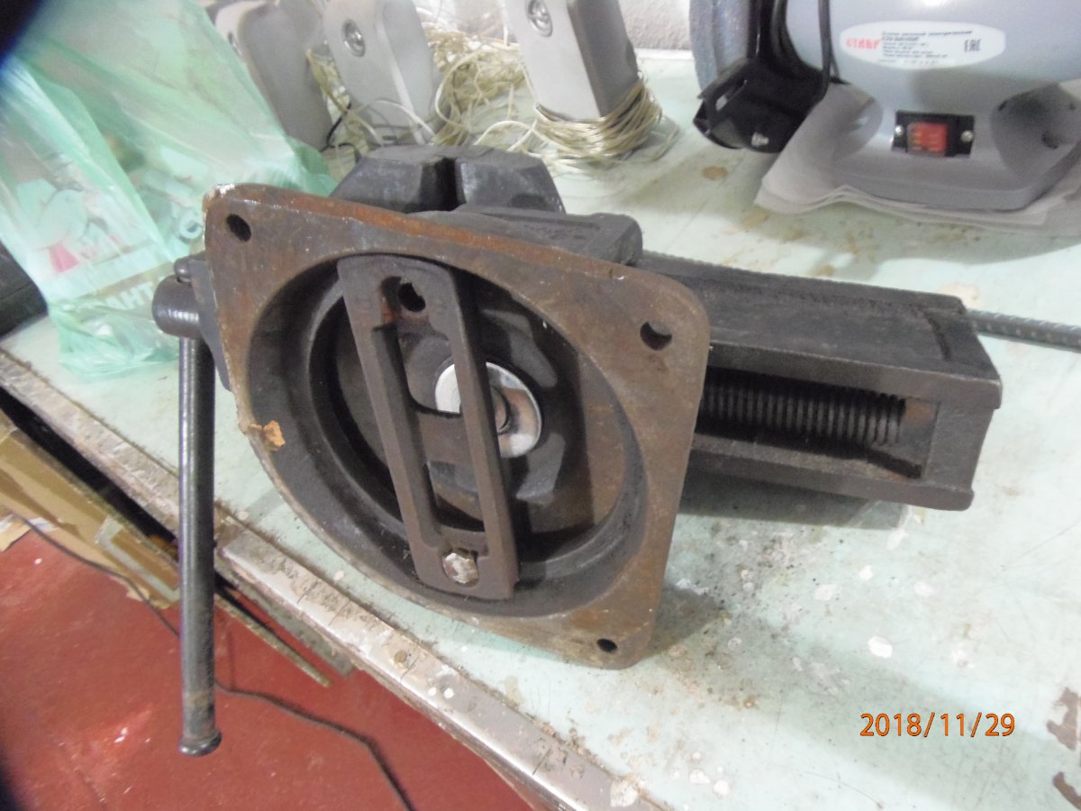

hvr63 Опубликовано 25 сентября Поделиться Опубликовано 25 сентября Сварка чугуна говорите... Фиксатор слесарных тисков. 1 1 Ссылка на комментарий Поделиться на другие сайты Поделиться

Dmitry1962 Опубликовано 13 октября Поделиться Опубликовано 13 октября В 25.09.2025 в 17:47, hvr63 сказал: Фиксатор слесарных тисков. Оч интересно.... но нифига непонятно) Ссылка на комментарий Поделиться на другие сайты Поделиться
Вадим31 Опубликовано 13 октября Поделиться Опубликовано 13 октября 16 минут назад, Dmitry1962 сказал: Оч интересно.... но нифига непонятно) База поворотных тисков которая как я понял Ссылка на комментарий Поделиться на другие сайты Поделиться
Dmitry1962 Опубликовано 13 октября Поделиться Опубликовано 13 октября 9 минут назад, Вадим31 сказал: База поворотных тисков которая как я понял Эт понятно... Что Валера сделал -вот в чем вопрос? Капнул ПАНЧа? Ссылка на комментарий Поделиться на другие сайты Поделиться
hvr63 Опубликовано 13 октября Поделиться Опубликовано 13 октября (изменено) 29 минут назад, Dmitry1962 сказал: Что Валера сделал -вот в чем вопрос? Валера взял, выточил стальное кольцо (даже не выточил, а отрезал от ненужного двухручьевого шкива половинку ручья и слегка его доработал) и приварил к нему шпильки. Получилась накладка, поверх родного чугунно-лопнувшего фиксатора поворотных слесарных тисков. И весь перфоманс ради того, чтобы не варить чугун, так-как я адепт золотого правила механики: "если заводское сломалось, то и ремонтное сломается". Вот донор органов (даже хватит еще на пару "путей самурая"). Изменено 13 октября пользователем hvr63 1 2 Ссылка на комментарий Поделиться на другие сайты Поделиться
Dmitry1962 Опубликовано 13 октября Поделиться Опубликовано 13 октября 7 минут назад, hvr63 сказал: Валера взял, выточил стальное кольцо Ну вот! Теперь ясненько! Ссылка на комментарий Поделиться на другие сайты Поделиться
