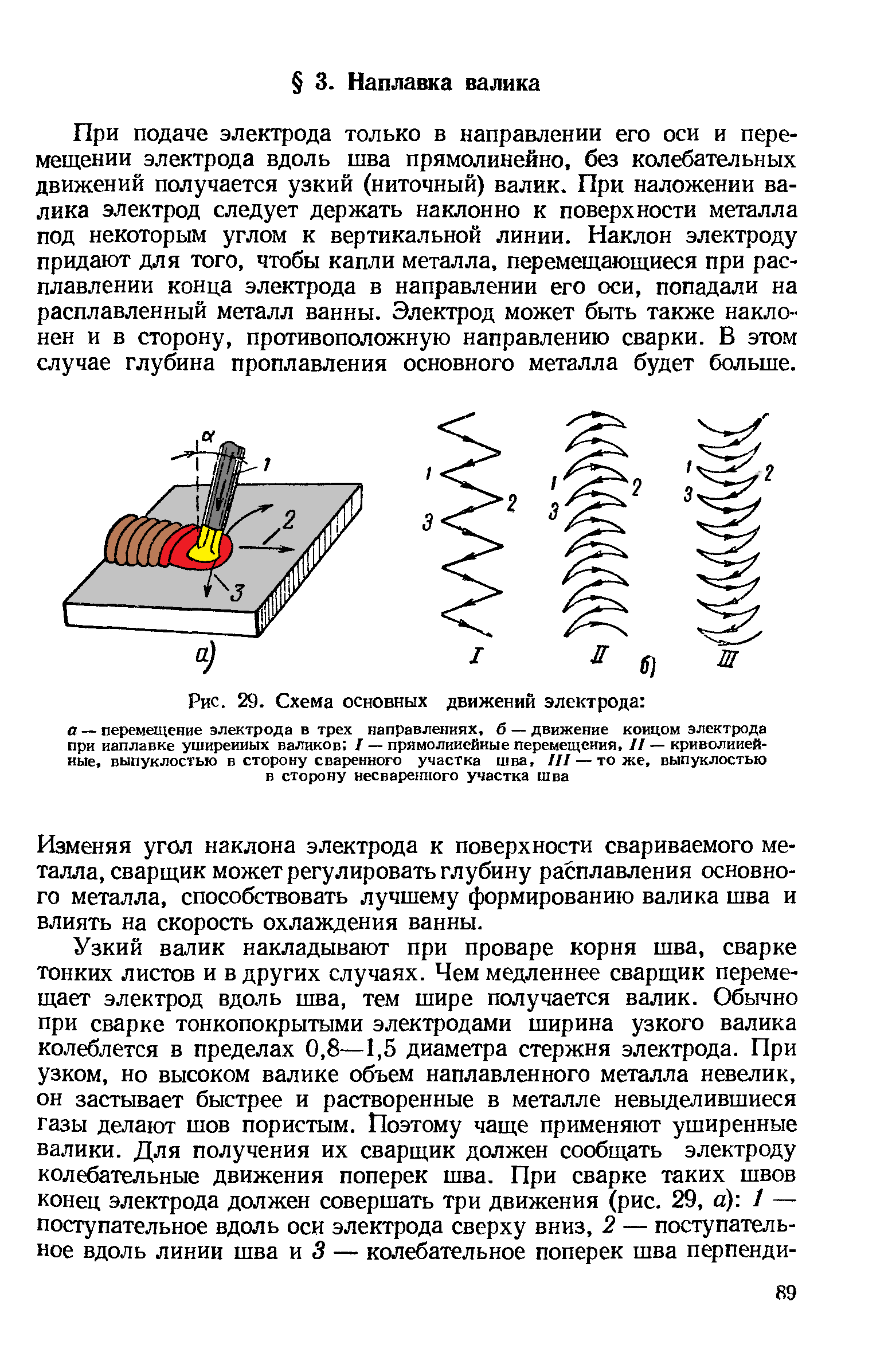

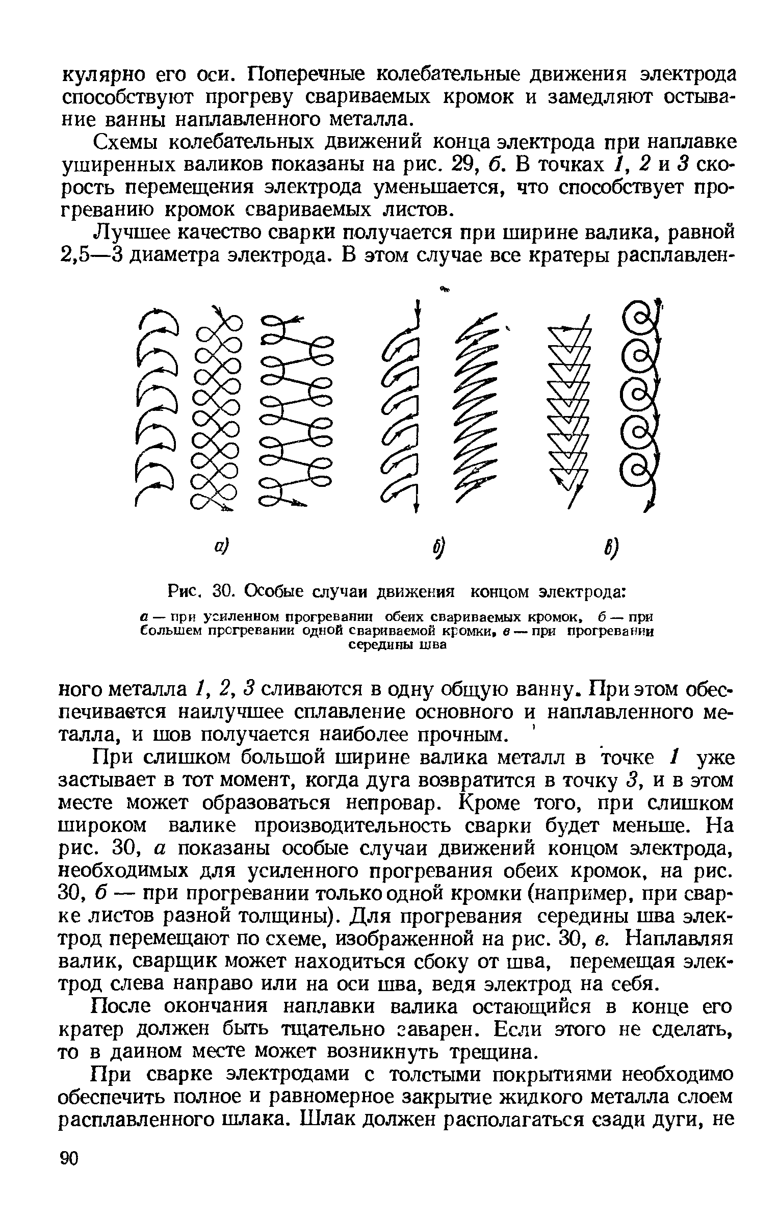

Elektro_D Опубликовано 7 октября, 2012 Поделиться Опубликовано 7 октября, 2012 morgmail, расскажите если не трудно как вы такие красивые швы кладете в отрыв, какие манипуляции электродом(тычками или полосками), на сколько по времени отрываетесь. Тоже хочу так научится но пока не очень выходит . Ссылка на комментарий Поделиться на другие сайты Поделиться
Менгон Опубликовано 7 октября, 2012 Поделиться Опубликовано 7 октября, 2012 Здесь здорово всё расписано:Техника выполнения сварных швов http://penzaelektrod...icles/art20.htmтам ещё много познавательных статей охватывающий все виды сварки. 2 Ссылка на комментарий Поделиться на другие сайты Поделиться
morgmail Опубликовано 7 октября, 2012 Поделиться Опубликовано 7 октября, 2012 Цитата Тоже хочу так научится но пока не очень выходит Хех, да у меня у самого далеко не всегда так выходит. Это было сделано ради спора, чтоб доказать, что рутилом можно запросто положить красивый валик. Просто жгите и жгите. 1 Ссылка на комментарий Поделиться на другие сайты Поделиться
SEWER88 Опубликовано 23 апреля, 2013 Поделиться Опубликовано 23 апреля, 2013 Вообще техника выполнения швов плохо поддается описанию.Как мне один старый заслуженный сварной говорил что "вари молодой как Бог на руку положит,а там посмотришь как выходит"На мой взгляд это нечто такое..художественное)У нас вот один сварщик на заводе даже самыми гавюшными электродами на рубильнике выполняет швы такого качества-полуавтомат нервно курит в сторонке.Они и герметичные и аккуратны до педантичности и ровные,количество "приварок" минимальное.Мужик невредный поделился таки секретом,мол он якобы когда варит в голове прокручивает красивую классическую музыку)Так то вот) 2 Ссылка на комментарий Поделиться на другие сайты Поделиться

Мастер AMBIVERT42 Опубликовано 21 июля, 2013 Мастер Поделиться Опубликовано 21 июля, 2013 @dkapotov,чтоб шов,который кладёте рутиловыми электродами в описанном положении ,не тёк,максимально сузьте сварочную ванну.Не надо набирать катет за один проход и для того растягивать ванну в поперечном направлении.Варите в несколько проходов."Ниточными" (без поперечных колебаний) швами.Сначала пройдите угол,потом ниже первого прохода.Затем так же,один над другим,выполняйте проходы до получения необходимого катета.Конечно,основными электродами варить куда приятнее,но и рутиловые-не смертельны. 1 Ссылка на комментарий Поделиться на другие сайты Поделиться
