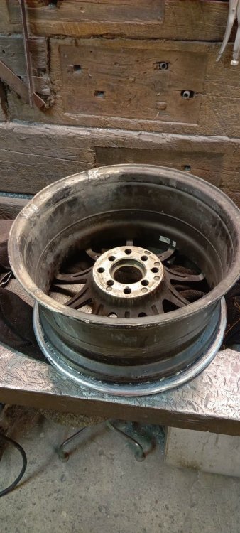

  6. Поигрался в "Закройщика из Торжка". А то без защиты лапку жжет, варю и плачу.
