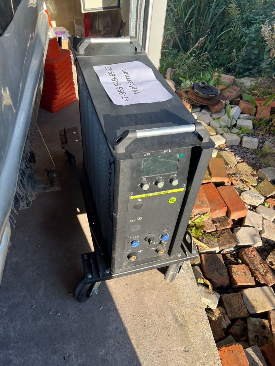

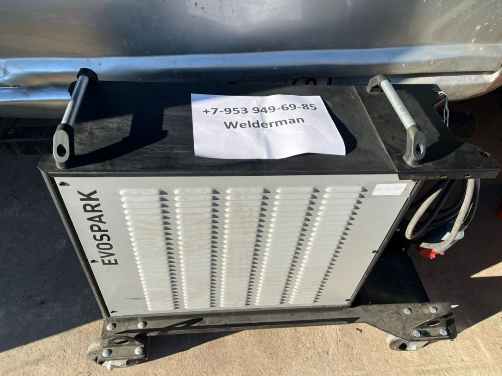

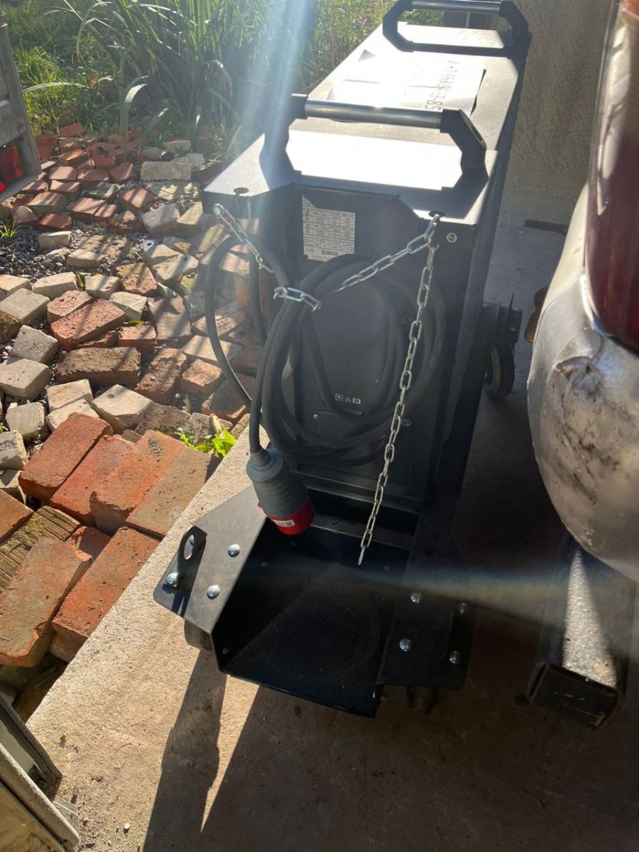

Продам машину( источник) на заводской гарантии, еще 2 года.В работе год, без проблем, продаётся в связи с заменой парка на мокрые пятисотки.Сюда также можно вкрячить как штатный эвоспарковсий кулер, так и автономку любого другого производителя.Без горелки. 250 000 руб. На тележке. 8(953)949-69-85, Сергей.
