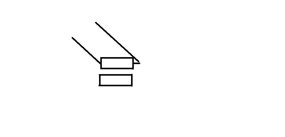

  2. это первое, что удивляет. Почему так? Ведь нагрузка вертикальная будет и более широкая полка будет больше сопротивляться нагрузке, т.е. нагрузочная способность выше. Второе. Чтобы по стенам не текло, крыша же должна выходить за границу стены. Следовательно и крепление стропил будет несколько иначе выглядеть. Третье, ну так сделайте заглушку полностью, а после приваривайте уже. Либо что мешает получить размер заглушки? Рисуете хоть на бумаге 1 к там не знаю 10 и смотрите размеры линейкой. Я размеры получал в SketchUP . Почти рисовальная программа для разного рода задач. Но главное, что размеры получаются реальные. Даже размеры и углы разных запилов можно получить в самой программе инструментом рулетка. четвертое. Более хитрая установка с хитрыми запилами. Возьмите лист и нарисуйте профиль один и профиль два, да накладывайте один на другой. Чтобы не мучатся в программе. Получите то что вас устроит, можно окончательно в программу это уже внести. Либо без размеров, но ориентировочно, в Paint нарисовать, будет в целом понимание. пятое. А вам надо учитывать толщину поликарбоната? Ведь и изделие из железа может быть несколько иначе сделано.

  8. Всех приветствую, суть проблемы в том что в данный момент делаю теплицу человеку, дело дошло до крыши, и тут сказывается отсутствие инженерного образования и адекватных проектных чертежей от заказчика...Помогите пожалуйста разобраться! Крыша будет состоять из треугольников профтрубы 50х25 толщиной 3мм,само собой "ребром" наружу.(перемычки будут,я их не учитываю) Опираться концами они будут на такую же профтрубу 50х25, которая лежит соответственно плашмя: т.к перемычки будут выше, а угол явно не 45, то по желанию заказчика(он будет обшивать поликарбонатом и просит что бы наружу ничего не торчало) опираться рез будет примерно так: Так вот, я не могу рассчитать как мне резать трубу по длине и как запиливать углы что бы все было качественно без зазоров в три пальца, вопрос может показаться кому то тупым но увы третий день работа стоит... За чертежи извиняюсь, фрикад только осваиваю, времени катастрофически не хватает.
