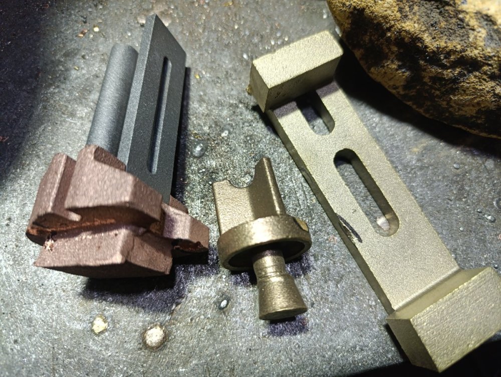

Не сочтите за сарказм, но медь имеет медный цвет (золотисто розовый по мнению дизайнеров) , бронза - бронзовый цвет (золотисто темный/золотисто коричневый), латунь - цвет латуни (золотисто-желтый, очень благородно выглядит). вот вам фото для примера (слева направо идёт медь, бронза, латунь) касаемо свойств этих сплавов рекомендую почитать любую книжку о сварке (на форуме доступны бесплатно, в разделе загрузки) или посспрашивайте deepseek (отличная нейросетка для несложных вопросов), а вообще эти сплавы прекрасно обрабатываются, например бормашинками работать с ними одно удовольствие. Вообще для этих сплавов необходимо иметь тиг (аргонодуговой аппарат). Но вообще, если прям приспичило сварить медь и бронзу, можете это сделать и на п/а проволокой cusi3, предварительно прогрев детали. Что будет при сварке латуни полуавтоматом я не знаю, не проверял никогда и вряд-ли доведется Латунь также можно сваривать присадкой cusi3 (кремний отлично гасит бурную реакцию содержащегося в латуни цинка, как бы притушивая его), но я использую присадку CuZn40, с ней посложнее, но зато места сварки практически неотличимы от основного металла изделия.

Берете лазерный анализатор. Он вам скажет, что перед вами лежит в процентном содержании состава. А возможно и скажет приблизительное название материала или близкое по хим составу. Далее, смотрите описание этой стали или сплава, по критериям свариваемости, мех обработки и т.д. Либо от обратного. Вам нужно конкретную задачу решить, тогда от условий задачи уже и подбирать материал. Но кратко о том что люди не один год изучают, ни кто ни когда не скажет. Вам лень изучать, кому-то лень все это писать. По второму вопросу: если это АРДС - аргон, если МИГ\МАГ - аргон (если говорим про сварку меди, латуни и т.п. в том числе алюминий. Нерж и чернь, варится смесями или углекислотой. Возможно и смеси можно использовать, но они обычно дороже (это касательно цветных материалов). Поэтому обычно другие газы не рассматриваются. А так же, к П\А обычно идет краткий мануал, частично дают там информацию, какой газ для чего применять, особенно если есть не просто синергетика, а еще и импульсный режим сварки.

Аппарат для РАДС, само собой AC/DC. Прутки, если есть магазины, на развес продают, можно купить хоть по 100 грамм. В крайнем случае есть озон с вб, оттуда привезут (и может быть даже то, что надо). Про сварку меди, бронзы и латуни на форуме можно поискать в достатке, надо лишь приложить чуть больше усилий, чем было приложено в первом сообщении. П.С. Пока ссылки ставил - себе нашел кое что интересное почитать. Так что даже для себя лучше сделал

Поскольку варю немного, то возникает злодейский замысел сэкономить и варить все (медные и алюминиевые сплавы) под одним газом / смесью, а если так, то каким? Как подобрать проводку для сварки медных сплавов? Или можно все жёлтенькое варить какой-то одной проволокой? А если можно, то какой?

Я вас приветствую, господа вебсварщики! Я не сварщик и не токарь, просто Господь позволил мне заиметь в своем доме сварку Аврора динамика 1800 (полуавтомат с ручником), да токарный тв4 со всякой оснасткой. Немного стружку гоню, да искры пускаю для примитивных домашних нужд. А к Вам на форум я заглянул с форума чипгуру по следующим вопросам: Уважаемые коллеги! Прошу разъяснить по-простому: 1. О различии механических свойств медных сплавов: медь, латунь, бронза? Интересуют прочностные, антифрикционные и коррозионные свойства этих металлов, их пригодность к токарной и прочей инструментальной обработке. Как их различить внешне? 2. Какими электродами (какой проволокой в полуавтомате их варить и с каким газом? С уважением и благодарностью, Sergio1982sk, aka Сергей Евгеньевич, пригород Южно-Сахалинска. П.С. я не нашел раздела, точно соответствующего теме моих вопросов, потому тут. Если модераторы решат, что есть разделы более подходящие - благодарю авансом!
