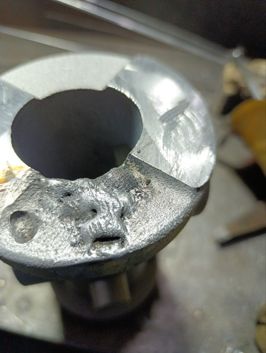

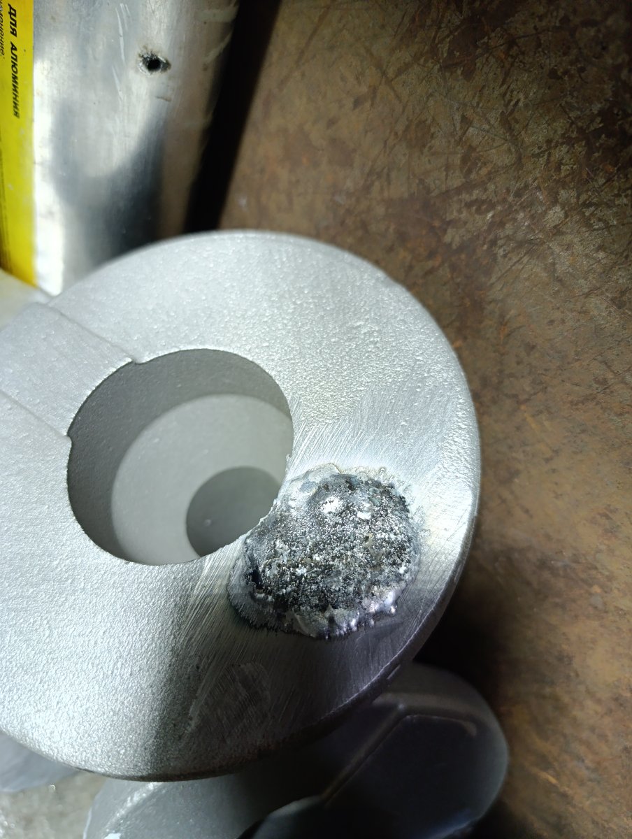

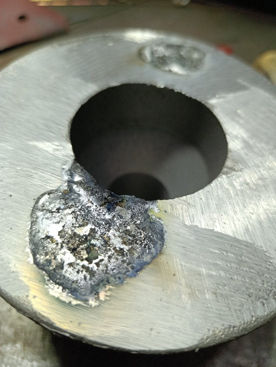

Выглядит как низкое качество литья, налицо наличие посторонних включений, я сам хз, что это именно, шлак, окислы или включения из формовочного состава/корки. На работе периодически попадается алюминий, на которых невозможно направлять пока не вырежешь фрезами всю эту гадость. Алюминий крайне нежелательно отрабатывать абразивными кругами, их включения тоже для сварки будут восприниматься как что-то посторонее и мешающее стабильному процессу. Иногда приходится поддать току, чтобы вся эта дрянь всплывала, а потом ее срезаешь, и повторяем до тех пор, пока мы не получим чистый алюминий в зоне обнаруженного дефекта. Попытки выплавления дефектов выглядят примерно так. На первом фото позабавила рожица, которая получилась при попытке сварки без вырезания дефекта (похоже на кракена или на пирата из пиратов Карибского моря у которое на морде были щупальца )
