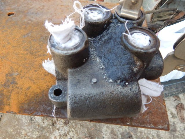

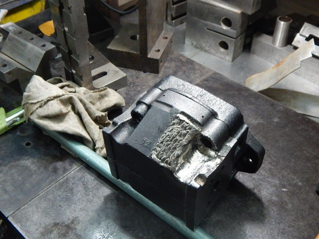

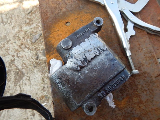

Это гидронасос погрузчика. На что надо обратить внимание и не допускать подобного.Была трещина в чугунном корпусе. Первый шов,второй,третий,может и четвертый-будет течь под ними. В чем здесь ненормальность? В том,что надо,скажем так,ликвидировать устье трещины,которое находится на поверхности цилиндра. В принципе возможно ,но на раритетах,которым замены нет.К чему ведет наложение "латки"? Вся система в этом случае будет работать по принципу домкрата,то бишь:давление в системе порядка 230-280ати,жидкость поступает в полость площадью несколько кв.см. В любом случае будет отрыв это накладки. Снимка накладки нет.
