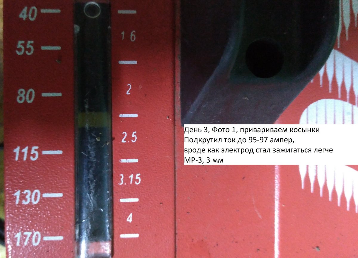

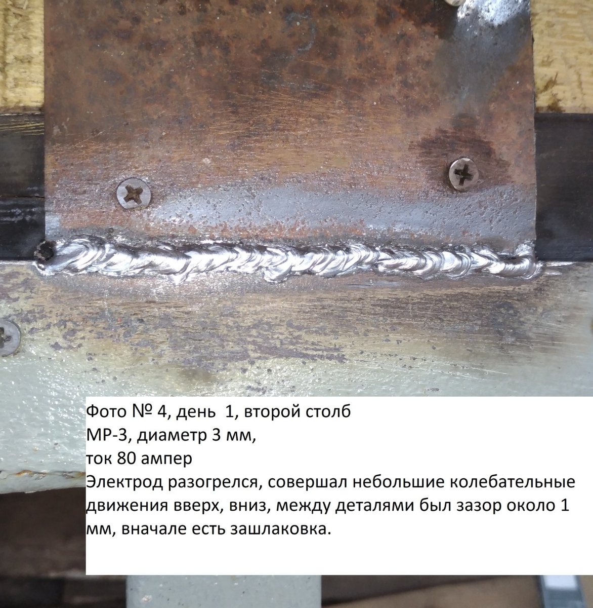

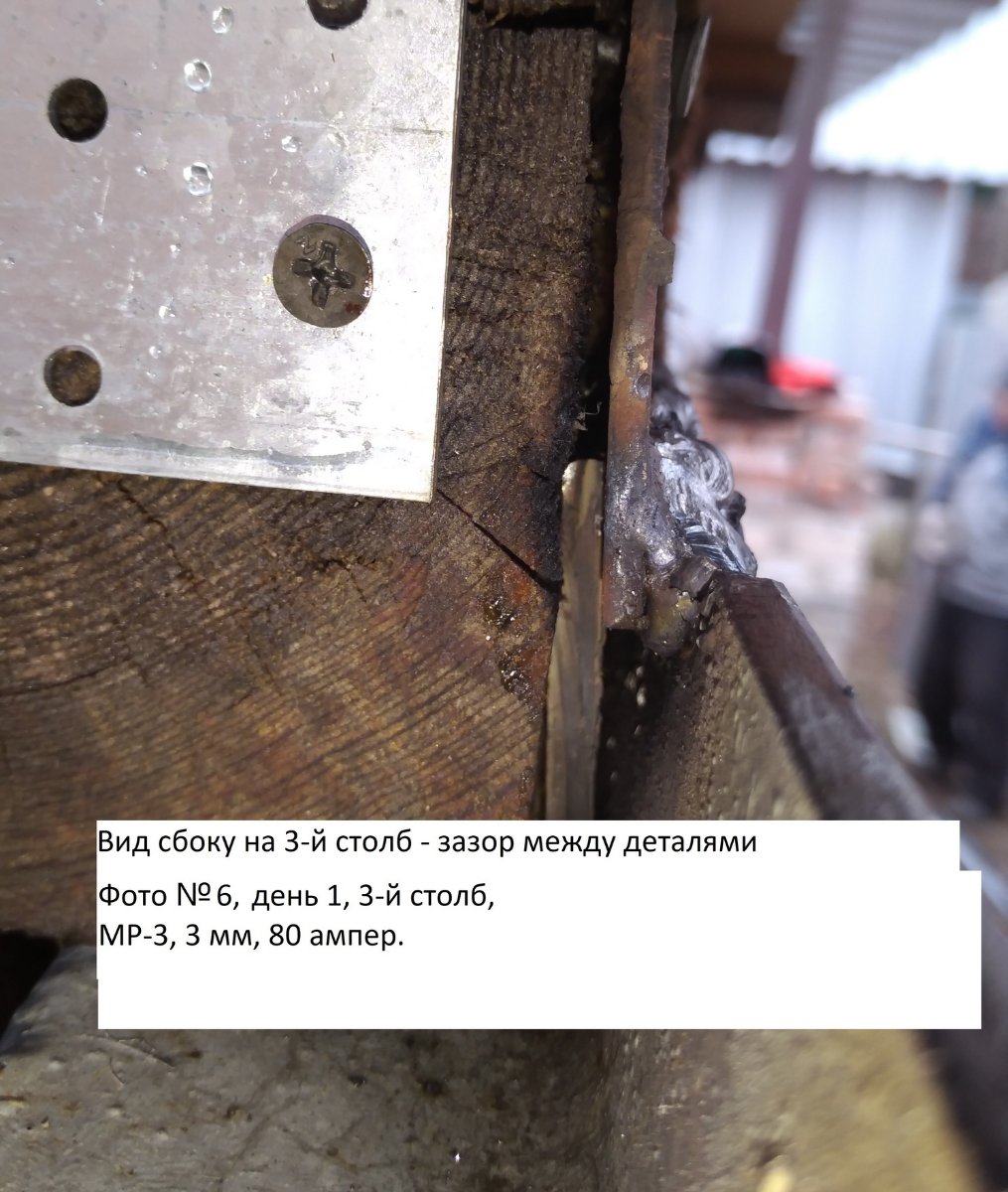

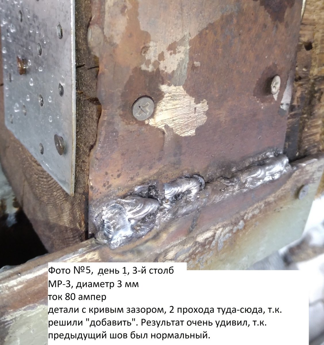

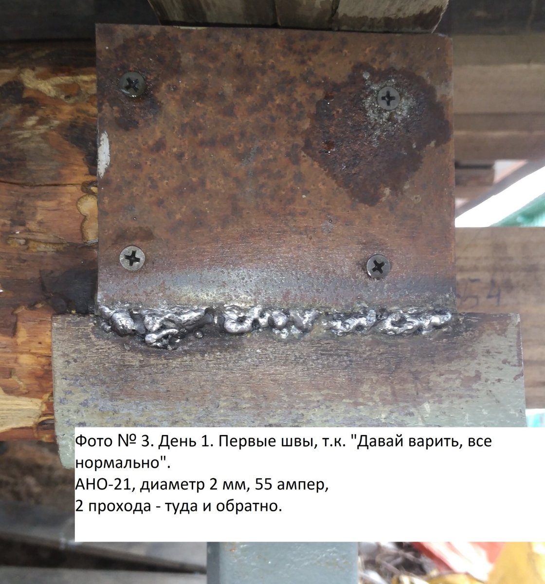

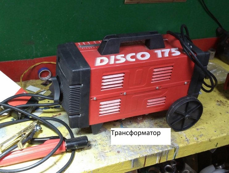

  2. Еще заметил, что шкала на аппарате какая-то странная - большие токи соответствуют электроду меньшего диаметра, чем принято. Т. е. электрод 3 мм начинается со 120 ампер. Скорее всего это ерунда какая-то, т.к. заметил что даже при 100 амперах торец уголка 3-4 мм начал течь.

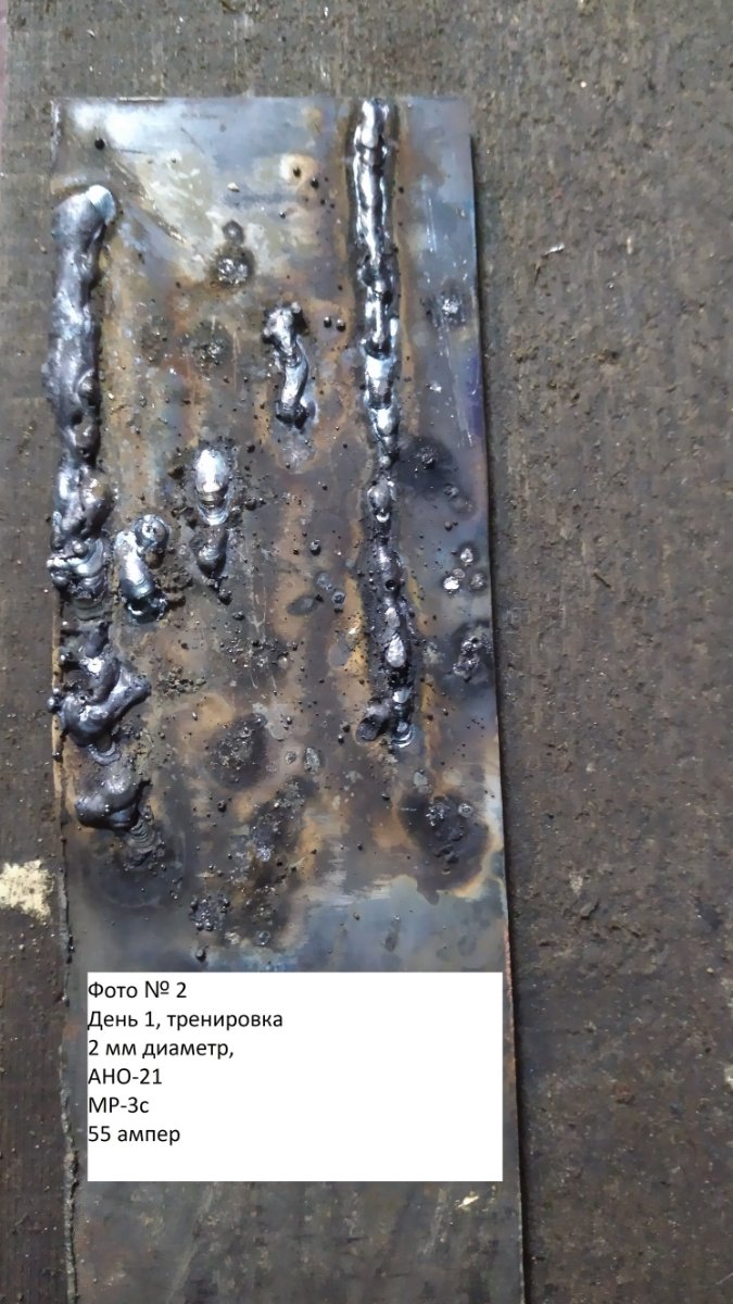

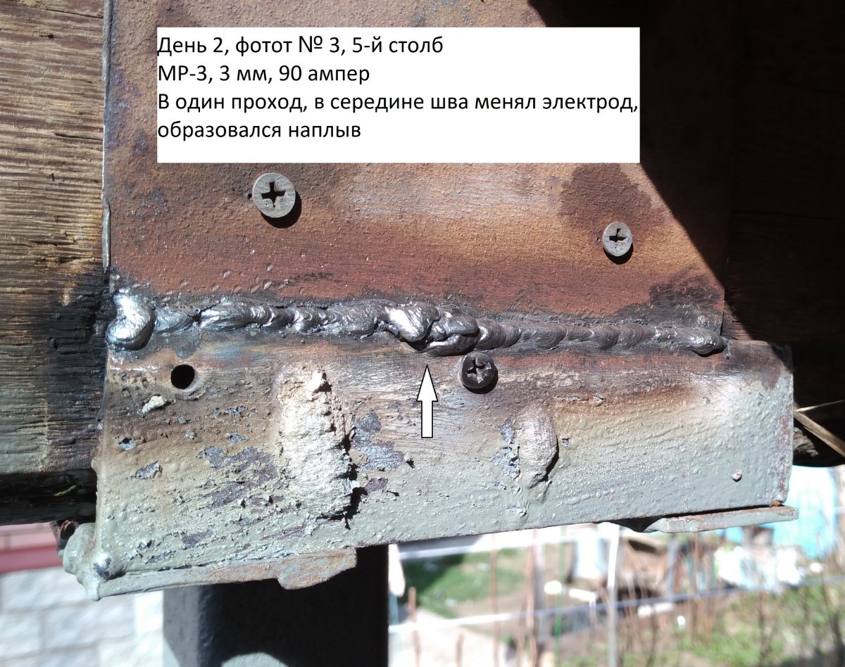

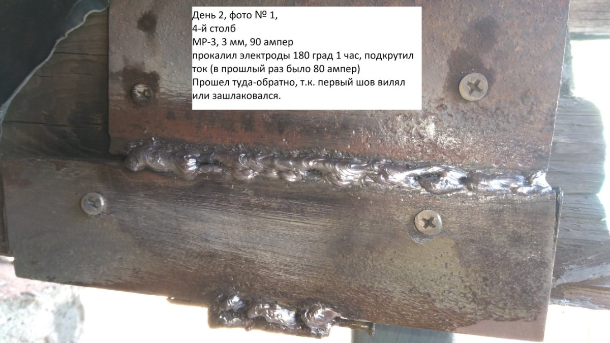

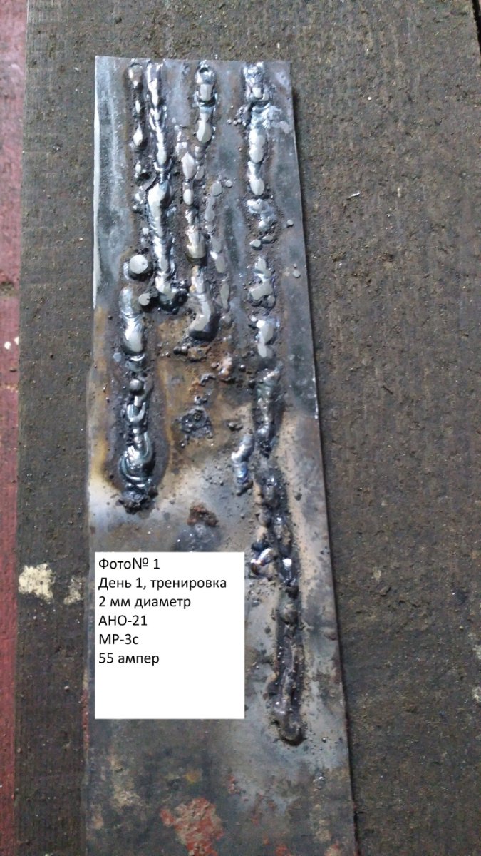

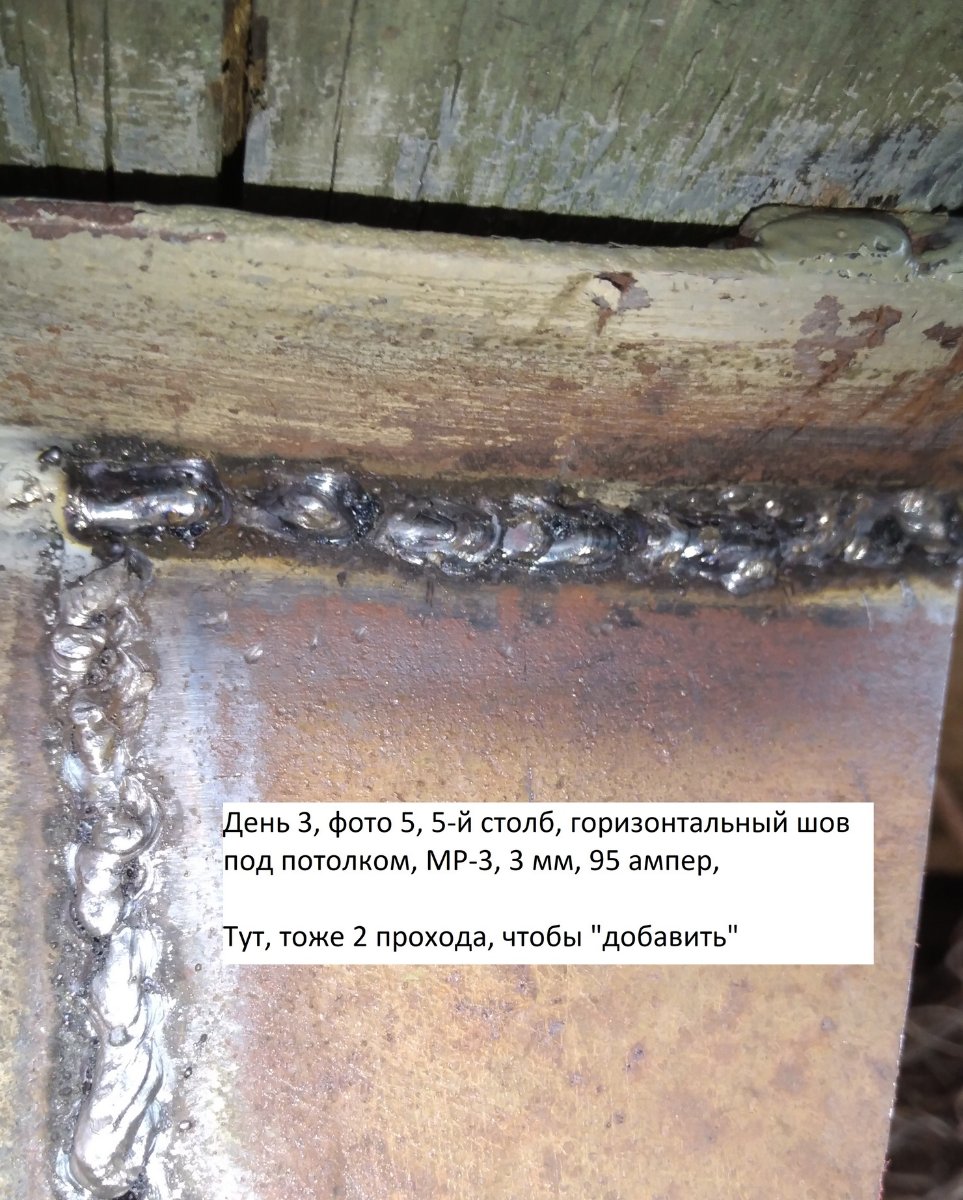

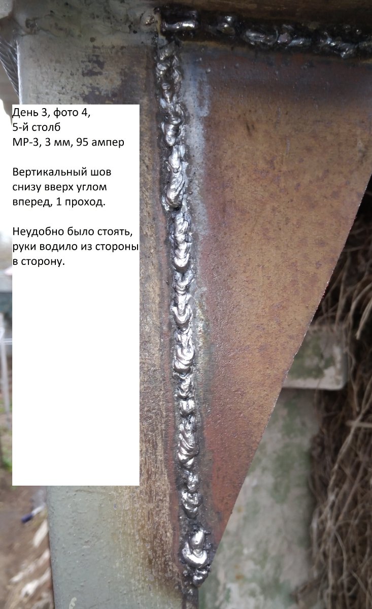

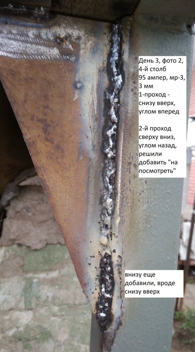

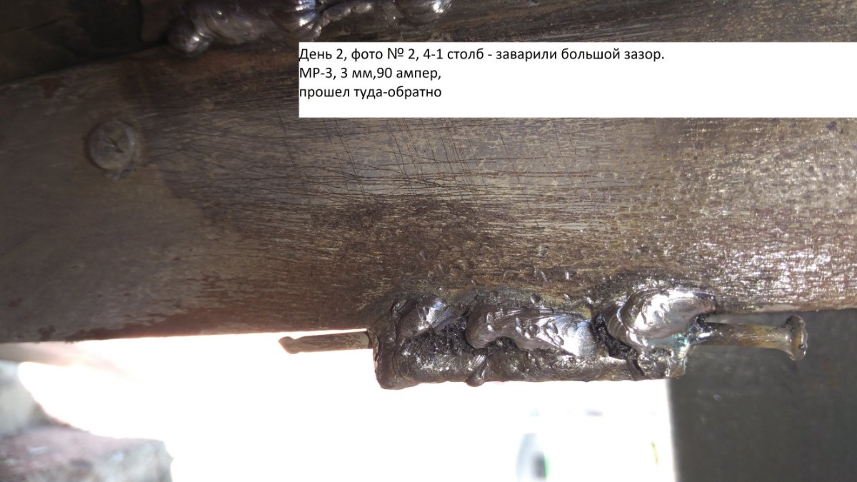

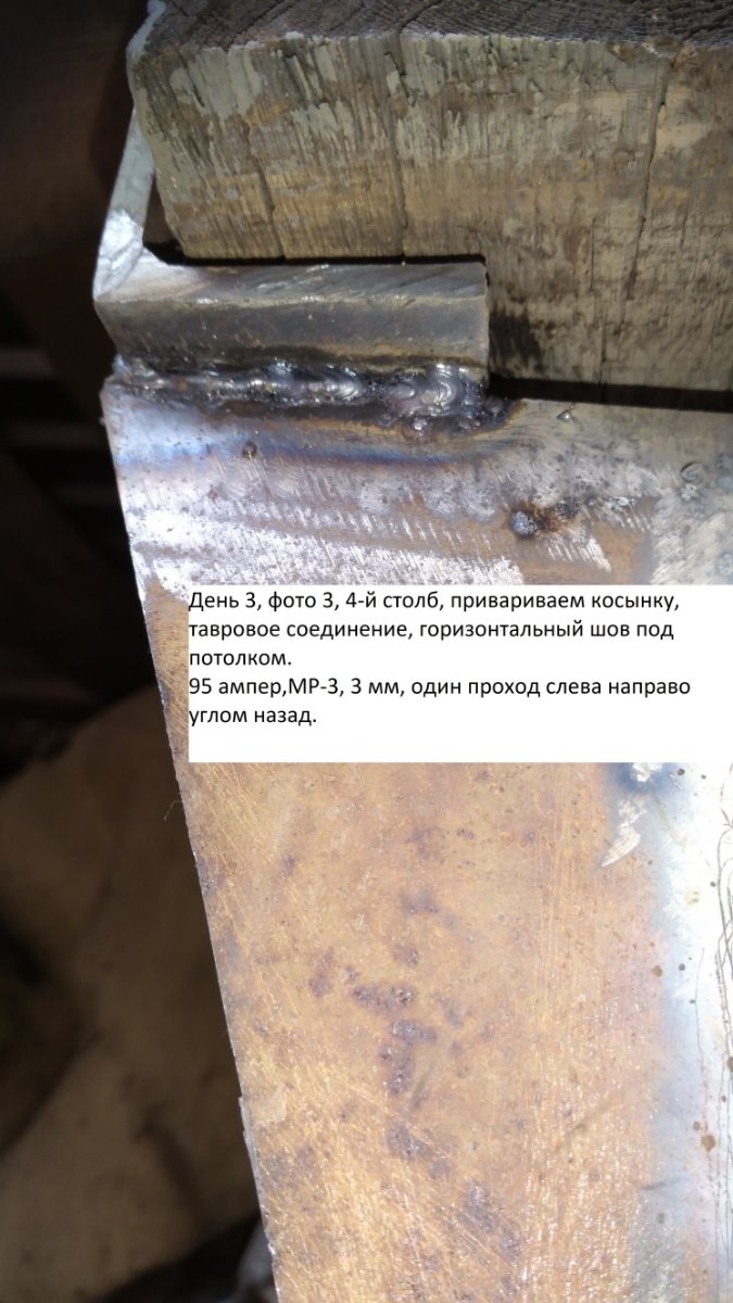

  3. Здравствуйте, товарищи сварные. Прошу оценить результат и дать совет со стороны, что получается (а точнее, что не получается) и в какую сторону нужно двигаться. В общем, в одной из тем я ранее писал, что имеется сварочный аппарат-трансформатор. Произвел ремонт и обслуживание - вскрытие, проверка проводки, пайка, обжим силовых проводов на силовые наконечники под болты + контактная смазка, новая латунная масса на 315 ампер + китайский электрододержатель на 600 ампер (потолще и помощнее) + месяц на теорию - прочитал/пролистал пару учебников для ПТУ по РДС, просмотрел сварщиков-ютуберов. Пришло время пробовать. Проверил напряжение в сети - 225 вольт, напряжение холостого хода трансформатора - 42 вольта (по характеристике аппарата 44-48 вольт), замерили еще токовыми клещами силу тока на кабеле держателя - сам не видел - помощник сообщал результат - сделал вывод, что в шкала трансформатора дает верное значение, даже занижает на 5 ампер (плюс минус, т.к. ток плавал). На 3 мм электродах использовал затемнение маски 10-11, но все равно потом левый глаз немного чувствовал какую-то тяжесть - странное ощущение - то ли глаз не привык, то ли первые вспышки при розжиге дуге незаметно проникают. При устоявшейся дуге и равномерном движении электрода - только и виден кончик электрода и бегающий шлак. Использовал рутиловые электроды 2 мм МР-3с, 2 мм АНО-21 и 3 мм МР-3 (разных производителей). 2 мм не понравились, т..к лягались как макаронины. А тем более первый раз еще и не попасть в деталь. 3-мм МР-3 в первый день вообще была проблема зажечь - липли. На второй день я из прокалил при температуре 180 град час + подкрутил току и стал зажигать чирканьем на себя - дело пошло заметно лучше. Естественно, результат сварки крайне нестабильный - зашлаковка, непровары, кривой шов и т.п. Вроде бы как току хватает, просто не умею еще держать короткую дугу (все время втыкаю в сварочную ванну, иногда от этого дуга гаснет) либо слишком быстро веду, либо в неустойчивом положении начинает вести руки и электрод уходит в сторону, нарушается равномерная подача электрода и явно не умею еще разогреть металл в начале шва. И самый главный вывод - это у блоггеров все красиво и ровно, а в реальной жизни приходится варить чуть ли не вниз головой в самом неудобном положении. В общем, здесь фото 3-х дней с моими комментами. Буду благодарен обратной связи.

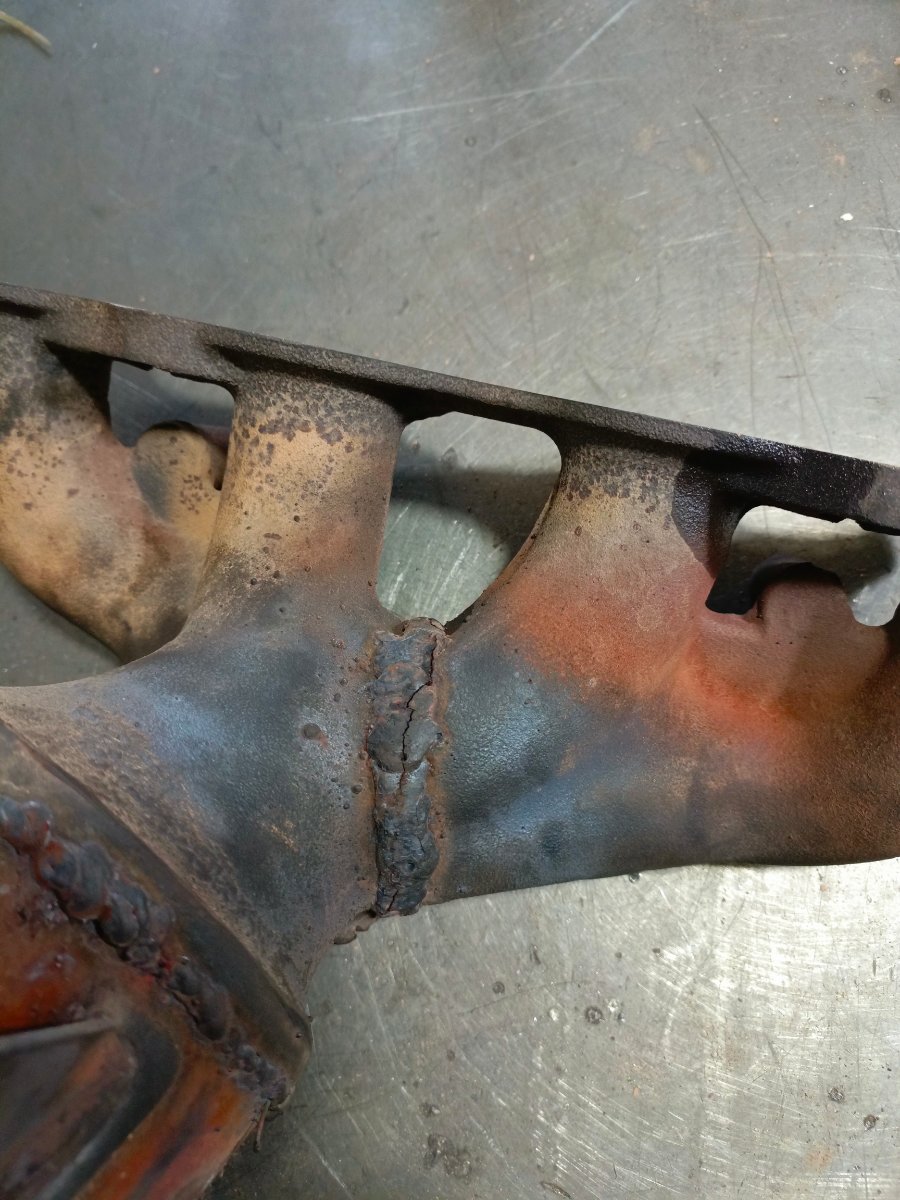

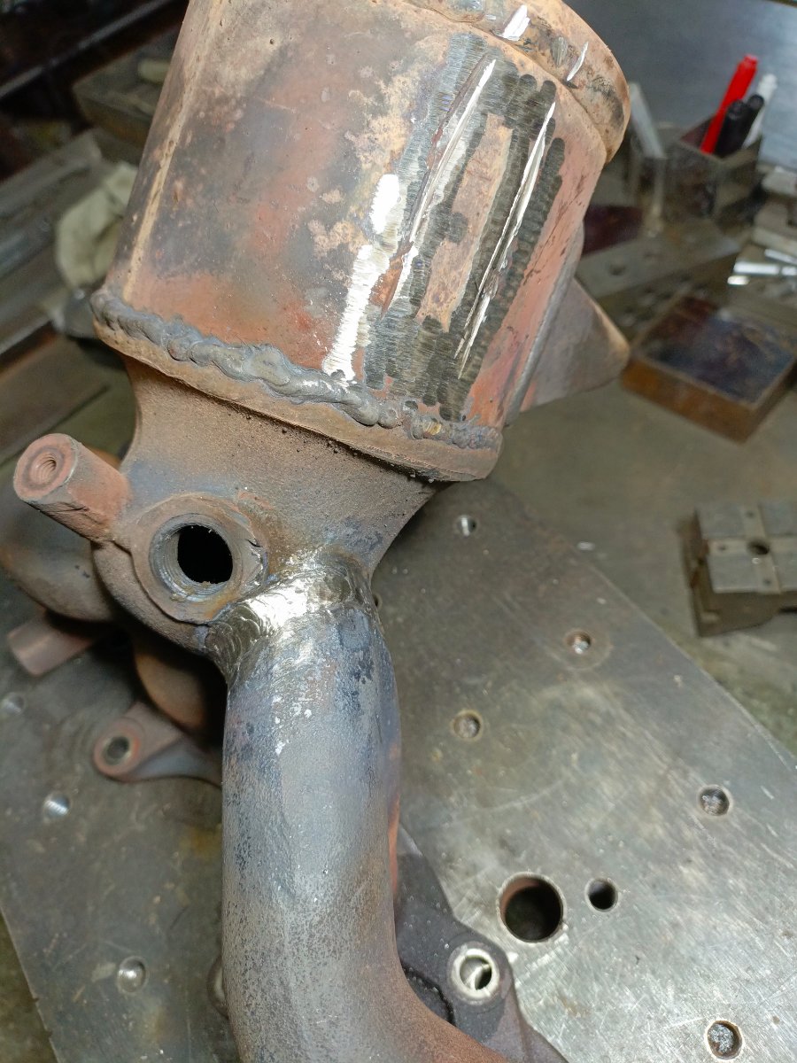

  6. обычный брак посинение титана уже в ряде случаев брак, даже золотистый оттенок и то может не допускаться. А когда он матовый, серый, это вообще за гранью добра и зла. И т.к. нет провара или близкое к этому, то вообще не ясно что со швом. И абсолютно не важно, с присадком это варилось или собственным телом. С другой стороны, может их должно хватать на раз и тратить драгоценный аргон ни кто не хочет.

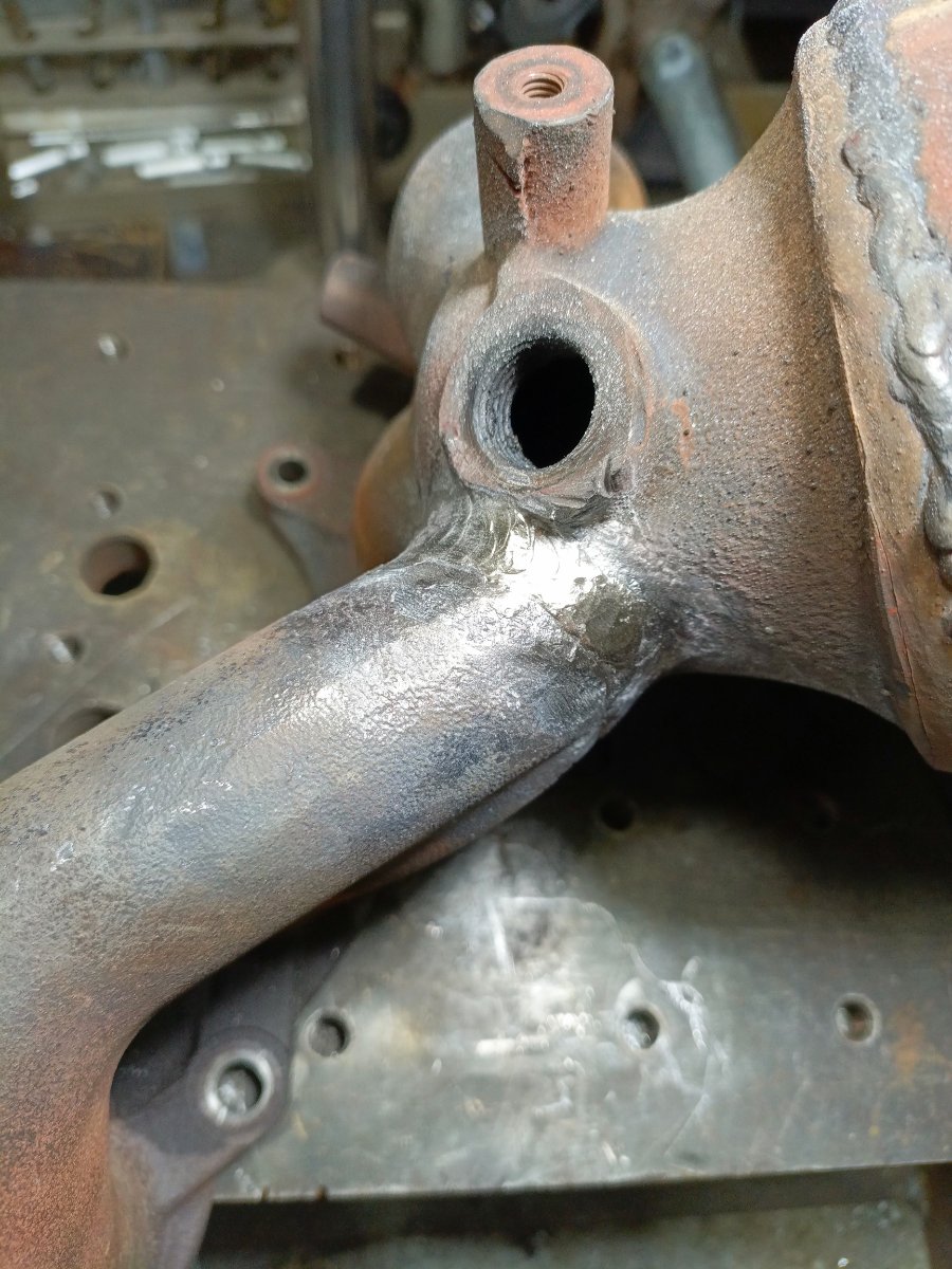

  7. Разрушение из-за термической деформации по непрочному, из-за водородного охрупчивания, шву.
  8. Тут вообще как будто бы электродом в ванну махнули, странно выглядит
  9. Как-то тут спрашивал про сварку титана. Что-то в последнее время неладное с этими титановыми стаканами, которые литейка использует в качестве поварешки для закладывания "литейных добавок" при плавке алюминия. Отваливаются не по моему шву (я привариваю стержень титановый к дну стакана). А по самому шву стакана, которые нам изготавливает контора на стороне. Мои швы как будто бы и "не съедает", а основное тело стакана отваливается по шву, где тело приварено к дну. Как понимаю их сваривают своим телом, если смотреть изнутри я не вижу провара и ещё напрягает, то что внутри какой-то белесо-желтоватый налет. Правильно понимаю, что изнутри не осуществляется поддув аргоном и соответственно все эти стаканы можно считать недостаточно качественными и чуть ли не браком, раз они таким образом по их шву разваливаются?
