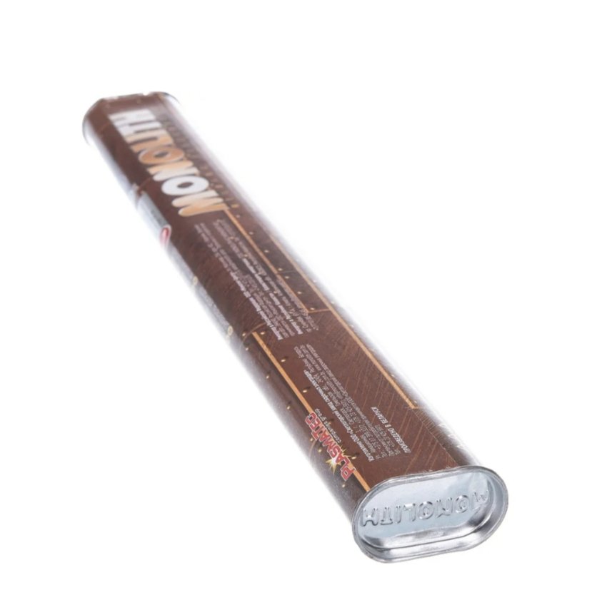

  2. На претендента рутилового Грааля кстати могу порекомендовать монолит РЦ в тубусах по 1кг, когда продаваном работал все "дачники" и заборостроители от них в восторге были и приходили за добавкой Прикол этой упаковки в том, что она позволяет держать данный см без отсыревания на складах не предназначенных для правильного хранения электродов, т.е можно сразу ими работать из пачки и пор в шве не будет.
