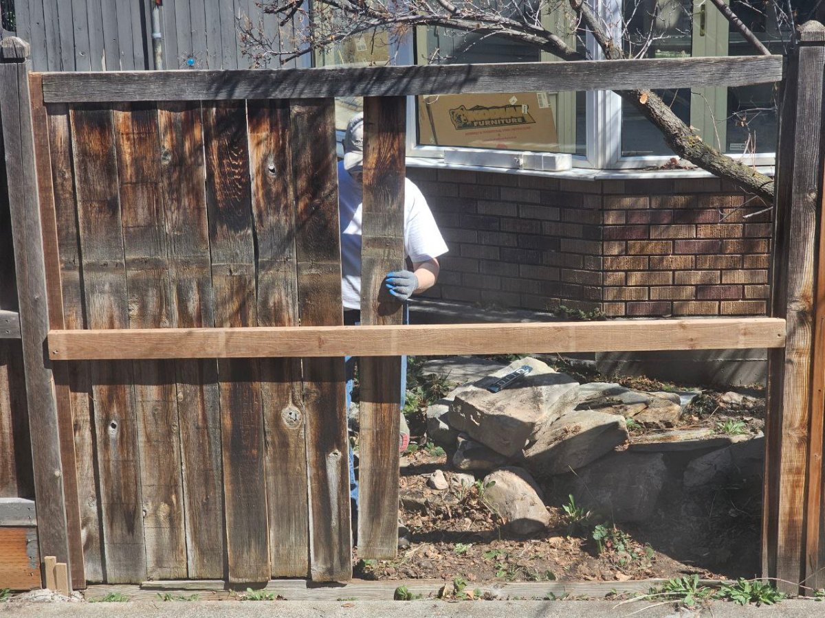

Помню мне друг, живущий в штатах с 2012, пару лет назад прислал фотку, где тетка с шуруповёртом чинила деревянный забор его соседу. Забору лет 50, не меньше. Там сгнило пару досок, она их поменяла и другие поправила, чтобы ровно стояли. Так вот, за работу тоже 700 баксов... ЗЫ: порылся в истории, нашёл фотку Немедленно вспомнился ехидный текст одного русского мигранта в США: В США рабочие хорошо зарабатывают, по 3000 в месяц. Потом рабочий платит 1500 рент, потому что хозяин квартиры тоже хорошо зарабатывает. У рабочего сломалась машина, он заплатил 2 тыс долларов, т.к. механик тоже хорошо зарабатывает. Рабочий платит за хлеб по 5 долларов, т.к. пекарь тоже хорошо зарабатывает. За детский сад уходит 800 в месяц, учителя тоже хорошо зарабатывают. Потом рабочий заплатил налоги, т.к. государство тоже хорошо зарабатывает. В конце месяца у рабочего, учителя и механика остается шиш с маслом, но все вокруг хорошо зарабатывают!
