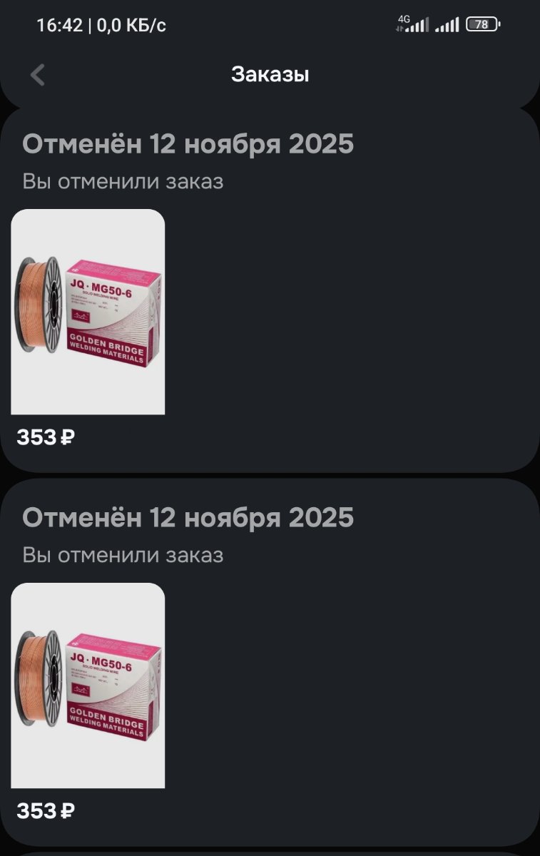

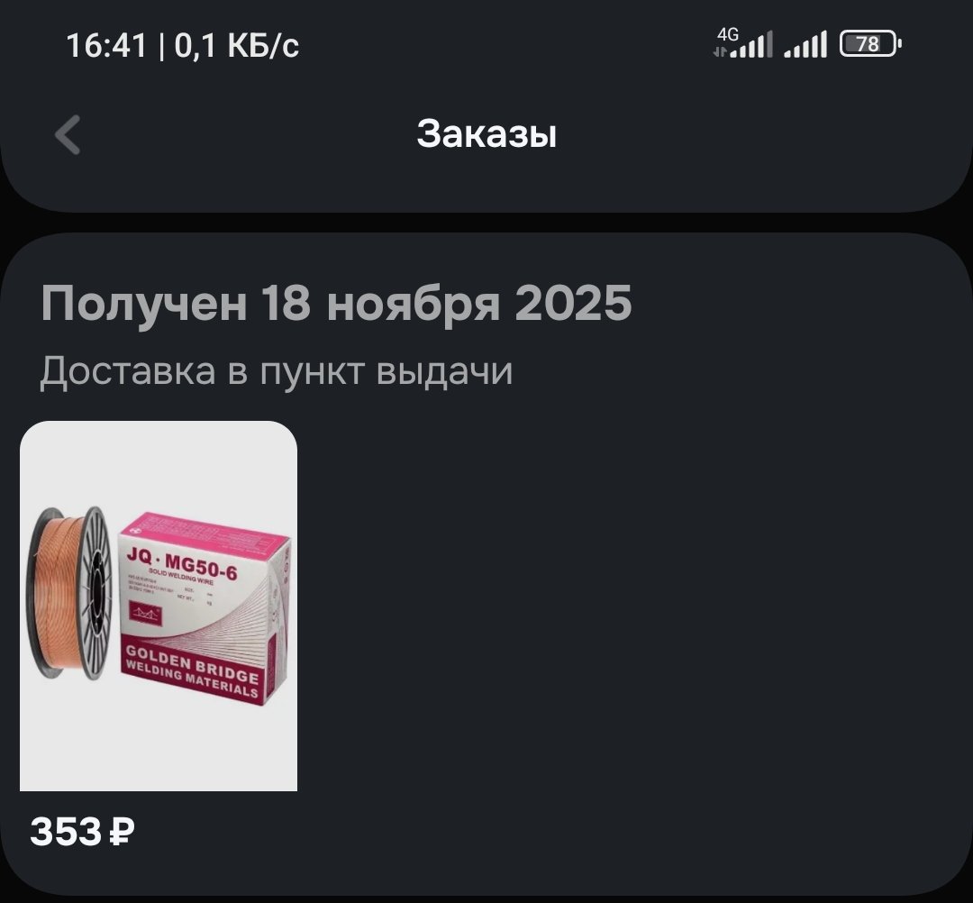

  2. Последнюю два дня как забрал. Какие-то акции происходят, весной была и сейчас. Закономерность не понятна . А так 1000-1200 Пожадничал
  4. Здравствуйте! Спасибо всем за полезную информацию.
  5. У нас на маркетплейсах в три раза дороже. Я сначала подумал это цена пятилетний давности. Присоединюсь к благодарности
