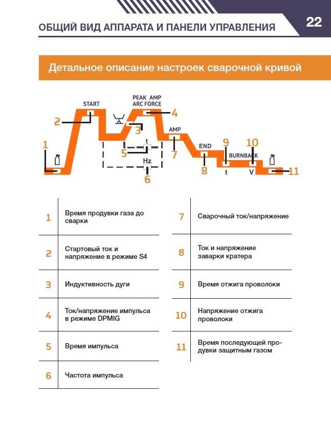

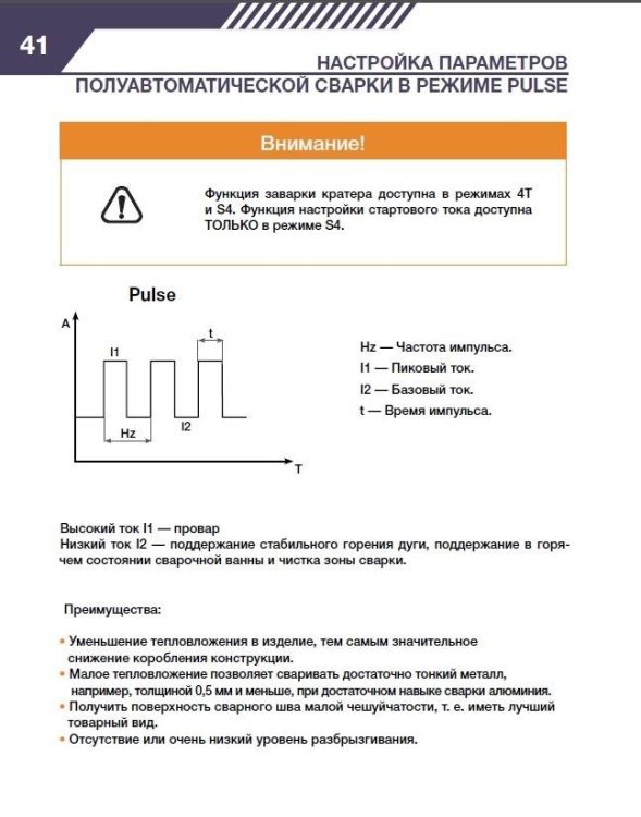

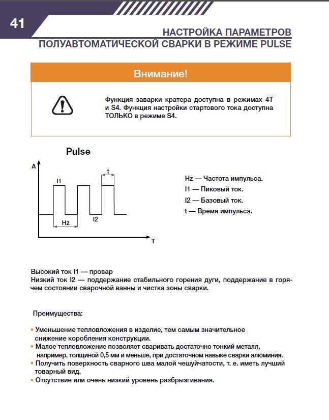

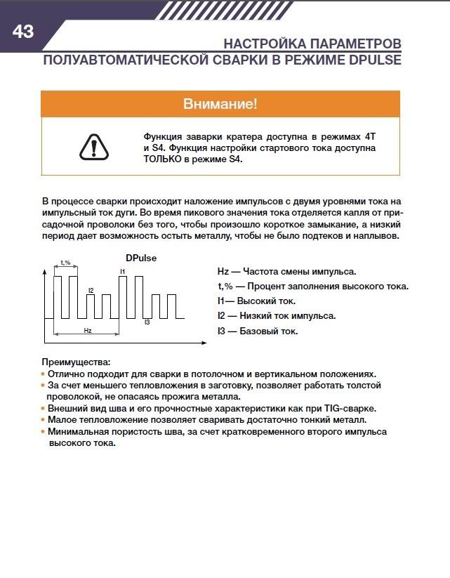

  8. Один импульс капля слетела в ванну, это пульс, он же импульс. Но может, можно, возможно, каплю отделить и за два импульса, это будет двойной импульс, можно наверное и за три импульса, будет триада, триумверат, кто во что горазд. Здесь же, нам выдают за двойной импульс, обычную циклогрмму с двумя токами, пик и база, поскольку установленный ток в циклограмме не участвует. Нам дают mig 2 pulse, где регулировки оч ограничены. И mig pulse где мы настраиваем, получается только базовый ток, о чём в рекламах естественно ни слова. Плохо умею излагать свои мысли, чтоб было понятно чего хотел, ну уж как есть.
  9. В линейном режиме, если так сделать (отбросив возможность не возможность), когда тока больше то дуга "ярче", это в пиковом участке воздействия тока, когда дуга "менее яркая", это в базовом участке. НО!!! Все это изначально не относительно 0. Т.е. если рассматривать относительно 0, когда дуга не горит, то допустим ток базовый это 50А, а ток пиковый это 100А. Получается импульсный режим. Следовательно, частота смены пикового тока и базового выбирается программистами - в дальнейшем аппаратом и это определяет более контрольное отделение капли. Далее, на этот импульс, допустим частота 100Гц накладываем еще один импульс но тут смена токов происходит уже с другой частотой, например 1Гц. В итоге мы получаем 2-х импульсный режим работы. По научному, модулирование. На самом деле, капля отделяется не просто сменой уровня тока, но еще и с некоторыми пиками и более сложно процесс выглядит. некоторым этого вполне хватает. И в некоторых случаях вполне рабочее. Только вот именно понять и разобраться становится сложнее. Я постигал на примерах когда не было этого безобразия. Возможно поэтому и проще было разобраться. не однозначное утверждение. Кто-то покупает новый телефон в стоимость сварочника, кто-то нового но китайца авто. А как доходит до оборудования, то жмутся. А кто-то ездит на развалюхе или телефон еще мамонты видели, но рабочее оборудование - мое почтение. обычно она просто вставляется, иногда резиновым колечком со стороны роликов фиксируется. Но в итоге она свободно вставляется. А чтобы ее не потерять, кто-то хвостик проволоки оставляет или малярным скотчем фиксирует выход где горелка подключается. А в обратную сторону - ролики мешают. Т.е. у нее только один выход Горелка, когда устанавливается на место, то она подпирает трубку. Т.е. Между роликами и трубкой минимально допустимы зазор образуется. Для сварки алюминия, ее вытаскивать надо. На горелке под сталь, гайка должна фиксировать канал. Вот эту гайку у многих видел как потеряшка.
  10. Понимаю это по другому, гашения дуги, принудительного ли, ещё какого-либо Не наблюдается. В инструкции чёткая циклограмма, два тока. Вопрос, где 2 пульс, моё мнение, это ввод в заблуждение, если интелллигентно.
