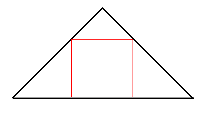

Как выглядит одна... как её называют, ферма что ли, для крыши. Из проф трубы.
Если не закрывать пространство что выделено красным. 2 метра в ширину и 1,80 в высоту. На всю длину сего деяния.
@Лепило,это я бизнес-вариант под профнастил/мет.черепицу дал))
как эконом-варианте - внутри не труба по обшивке,а пластины - на них прикручивается брус/обзел на стену/потолок.(зеленым).верх вообще можно только нижнюю,две по скату и конек -и обшивка поверх обзелом.в ферме проем - потолочную трубу на 40х25 заменить,вертикальные стойки оставить из 60х40,по скату изменить шаг с 70-80 до 90-100см.
а из бруса цельная конструкция проще. сбоку по две стойки и все.
