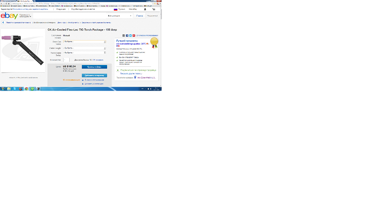

Привезли горелку Flex-Loc-150. Разница между 2 и 3 серией только в наконечниках, они взаимозаменяемы, корпуса одинаковы. Поэтому сразу заказал и наконечник под 9 20.
Изменено пользователем Valeriy31
@blazen79,У меня один кабель, и дополнительно конектор 2-25    http://translate.googleusercontent.com/translate_c?depth=1&hl=ru&rurl=translate.google.ru&sl=en&tl=ru&u=http://www.arc-zone.com/index.php%3Fmain_page%3Dindex%26cPath%3D13_728_907_2148_1463_1213%26zenid%3D5eti6rkaqrcik2vrknt5jm0202&usg=ALkJrhiTcOVHBUDO9iRCuo3RjjkMWaDvVg
При заказе указываете.
Факел Кабель установки:
  • 1 шт Кабель
  • 2 шт Кабель (газ и мощность Отдельная)
@Valeriy31и что выбрать?
Изменено пользователем АВН
@blazen79,
 Стволовые газовый клапан:
  • Газовый клапан установлен  С вентилем на горелке.
  • На газовый клапан                  Без вентиля.
  Длина кабеля:
  • 12 1/2 фута (3,8 м)                 Здесь по желанию
  • 25 футов (7,6 м)
  • 1 шт Кабель                                                          Это как у меня. Газ идет через кабель
  • 2 шт Кабель (газ и мощность Отдельная)          Это как хотите вы.
Я дал ссылку на ARS-ZONE выберете там нужную горелку, и по этой маркировке сделайте заказ.
Я покупал на ARS-ZONE через Ebey.
