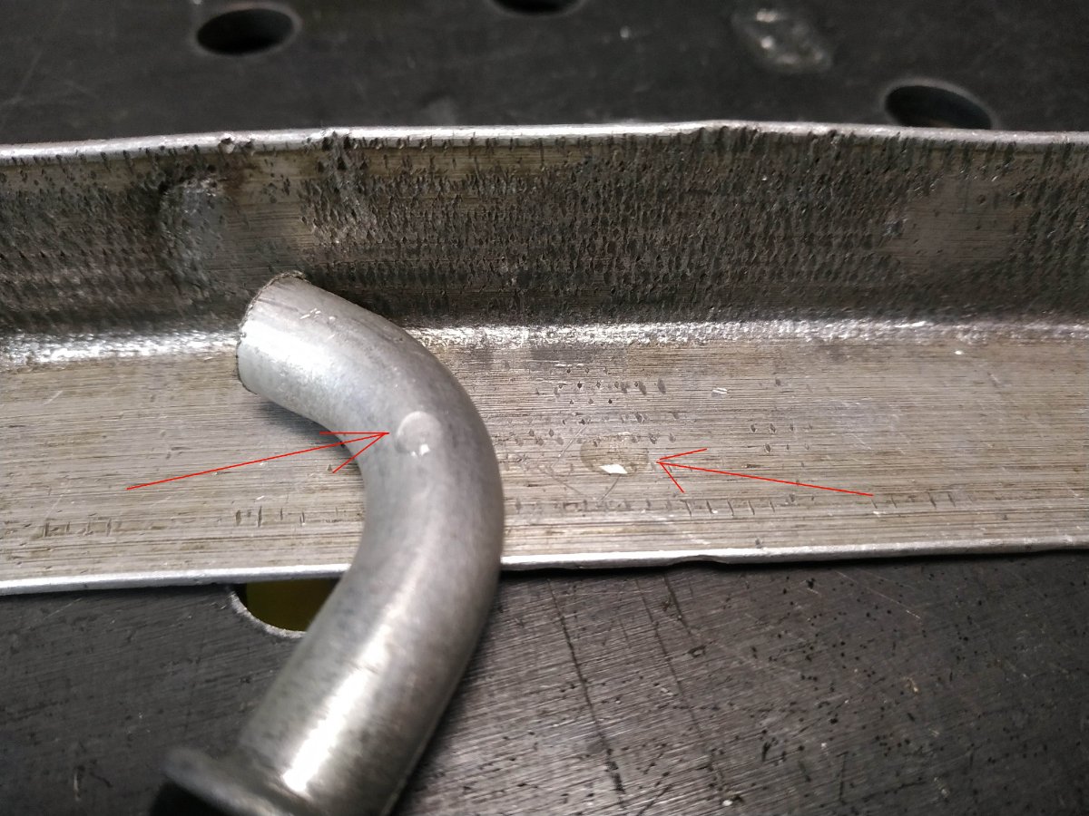

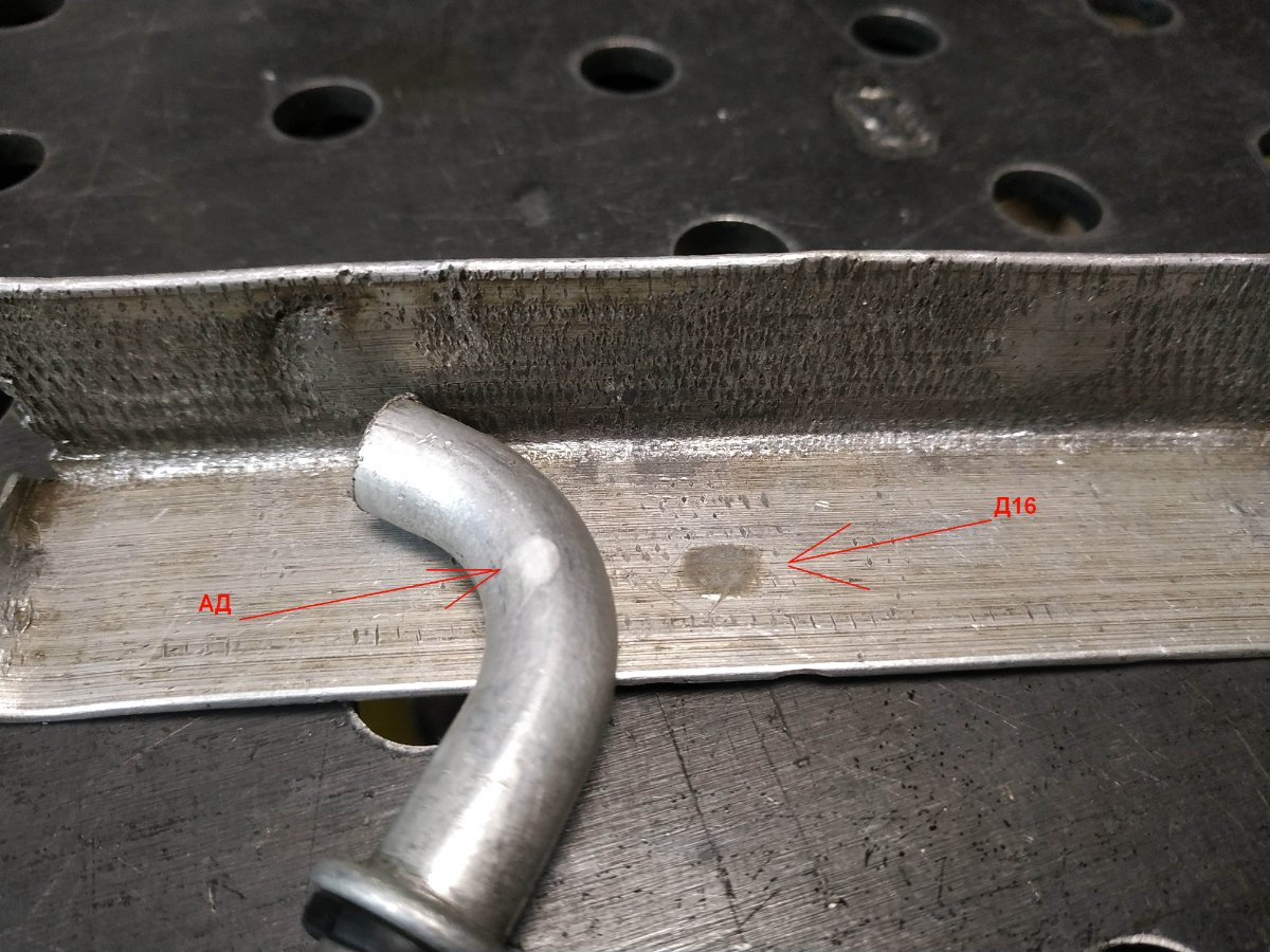

hvr63 Опубликовано 6 октября, 2025 Поделиться Опубликовано 6 октября, 2025 10 часов назад, vistek сказал: Труба д.25мм примерно. толщина 1,5мм, бывшая штанга на которую вешается штора в ванной, производства СССР. "Ведь надо всё-таки узнать чё это было за кольцо, и чё за порошок..." (с) Чё за материал (хотя бы вид)? 1 Ссылка на комментарий Поделиться на другие сайты Поделиться
vistek Опубликовано 7 октября, 2025 Поделиться Опубликовано 7 октября, 2025 8 часов назад, hvr63 сказал: за материал (хотя бы вид)? Так, это, труба алюминиевая. А из какого конкретно сделана не знаю. Ссылка на комментарий Поделиться на другие сайты Поделиться
hvr63 Опубликовано 7 октября, 2025 Поделиться Опубликовано 7 октября, 2025 2 часа назад, vistek сказал: А из какого конкретно сделана не знаю. Любопытства ради можно было хотя бы провести тест на содержание меди (капнуть гидроксидом натрия, можно просто средство "Крот"): почернело - почти наверняка не варится; побелело - почти наверняка варится. 2 Ссылка на комментарий Поделиться на другие сайты Поделиться
vistek Опубликовано 7 октября, 2025 Поделиться Опубликовано 7 октября, 2025 12 минут назад, hvr63 сказал: гидроксидом натрия, можно просто средство "Крот"): почернело - почти наверняка доберусь до дома, попробую, капну, крот у меня есть. В химии я полный ноль. Ссылка на комментарий Поделиться на другие сайты Поделиться

vistek Опубликовано 23 октября, 2025 Поделиться Опубликовано 23 октября, 2025 В 07.10.2025 в 06:08, hvr63 сказал: "Ведь надо всё-таки узнать чё это было за кольцо, и чё за порошок..." (с) Чё за материал (хотя бы вид)? Вот что нашёл в нете. ГОСТ 18475-82 трубы холоднодеформируемые из алюминиевых сплавов. Делают из алюминия марок А5, АД0 и АД1, а также из сплавов марок АМц, АМцС, АМг0,7, АМг1, АД31,1955, АВ, Д1 Открыл книгу А.М.Рабкин "Дуговая сварка алюминия" 1982. пошёл читать. " И опять пошла морока про коварный зарубеж......" Высоцкий В.С. сварочная проволока для АД0, АД1 это СВА5, для АмцС - это СВАМц. , получается вродь как материал подлежит сварке, только присадку я взял явно не ту. Теперь надо искать что это за проволока, чему она соответствует или как правильно сейчас именуется. В голове каша. Когда читаешь вроде всё просто и понятно, литьё 4043, конструкции 5356, а только книгу убрал и усё.... Ссылка на комментарий Поделиться на другие сайты Поделиться

vistek Опубликовано 28 октября, 2025 Поделиться Опубликовано 28 октября, 2025 В 07.10.2025 в 16:37, hvr63 сказал: почернело - почти наверняка не варится; побелело - почти наверняка варится. капнул не почернело, зачистил, капнул, цвет не поменялся. Ссылка на комментарий Поделиться на другие сайты Поделиться
hvr63 Опубликовано 28 октября, 2025 Поделиться Опубликовано 28 октября, 2025 16 минут назад, vistek сказал: капнул не почернело, зачистил, капнул, цвет не поменялся. Из какого цвет не поменялся? Должно при гидролизе из прозрачного "Крота" (по научному гидроксида натрия) получиться белесая пена, или черная пена. П.С. Реакция идет не за секунду. 1 1 Ссылка на комментарий Поделиться на другие сайты Поделиться
vistek Опубликовано 28 октября, 2025 Поделиться Опубликовано 28 октября, 2025 именно белёсая пена была. Ссылка на комментарий Поделиться на другие сайты Поделиться
