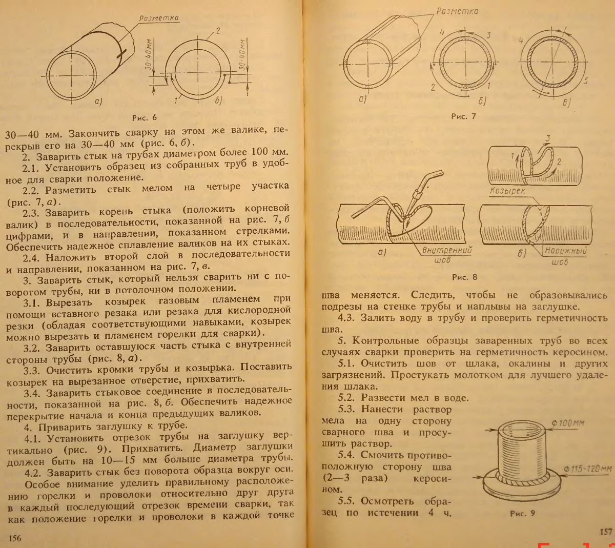

Alessandro Опубликовано 19 февраля Поделиться Опубликовано 19 февраля (изменено) пожалуй, что так. правда нашел опубликованную картинку с вырезом в нескольких источниках-статьях в инете. там описывается тема технологии ГАЗОВОЙ сварки стали. и там эта картинка с кратким описанием принципа выполнения описан. картинка типа "заводская", вроде не от доморощенного ботана. может когда то в "старину" черепом вполне по бумагам законно вполне сваривали? дак, тут такое дело. люди электросвпркой этим аппендиксом котлы варили. вот что. щас ссылку дам. котел то, вполне ответственная внщь. нет? вот. сварной 20 труб колосников так заменил https://svarnoy.info/svarka-trub-cherez-operacziyu/ Изменено 19 февраля пользователем Alessandro Ссылка на комментарий Поделиться на другие сайты Поделиться

Alessandro Опубликовано 20 февраля Поделиться Опубликовано 20 февраля (изменено) 4 часа назад, Струня сказал: Я тоже где- то, в каких-то полулегальных методичках встречал такой способ монтажа соединений труб, которые по- другому нельзя соединить. Книжка попалась. 1990г. по обучению газосварщиков в ПТУ. там есть инструкционная карта по сварке труб с козырьком. однако. основания обучать таким приёмам газосварщиков? пока не нашёл. но. похоже что такой спопоб могли преподавать. пока газосваркой. преподавали ли его же но электросваркой? неведомо. Руководство для обучения газосварщика и газорезчика: Практическое пособие Малаховский В. А. сцыль https://dwg.ru/lib/1743 стр книги 156-157 Изменено 20 февраля пользователем Alessandro Ссылка на комментарий Поделиться на другие сайты Поделиться
Модератор welderman Опубликовано 20 февраля Модератор Поделиться Опубликовано 20 февраля Учебник для ПТУ, даже советских лучших времён, опять-таки, РД не является.Но все умели эту хрень исполнять. 1 Ссылка на комментарий Поделиться на другие сайты Поделиться
Струня Опубликовано 20 февраля Поделиться Опубликовано 20 февраля 1 час назад, Alessandro сказал: пока не нашёл. но. похоже что такой спопоб могли преподавать. пока газосваркой. преподавали ли его же но электросваркой? неведомо. 1 час назад, welderman сказал: чебник для ПТУ, даже советских лучших времён, опять-таки, РД не является.Но все умели эту хрень исполнять. Это также, как "теоретически" и "практически" из анекдота про Вовочку. Теоретически мы миллионеры, а практически три проститутки в доме... Теоретически всё по чертежу, а практически... Когда очень надо- то можно. Если не еб.... - то все хорошо. Главное сразу все заизолировать... 1 Ссылка на комментарий Поделиться на другие сайты Поделиться
