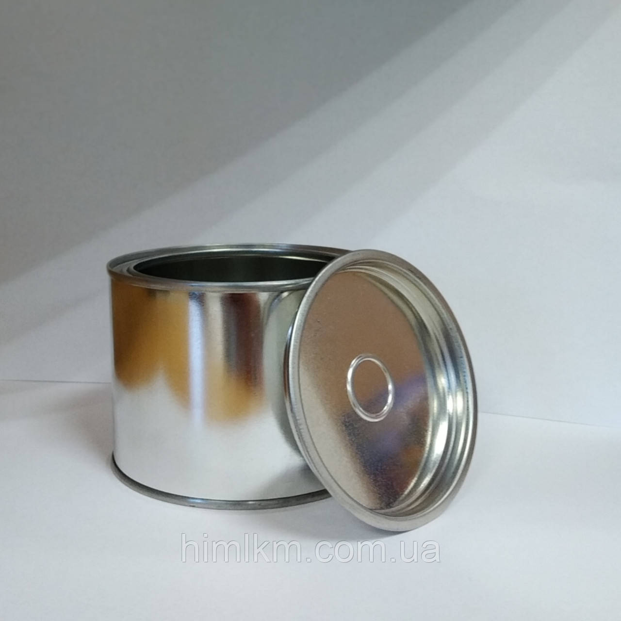

Kurt1 Опубликовано 21 марта, 2021 Поделиться Опубликовано 21 марта, 2021 Но честное слово не могу понять почему у вас рвёт около шовную зону. чуть выше на моих фото, порвало около шовную, варил мой помощник, все по инструкции, за сверлил, вырезал, обработал до ровного круга фрезой, по краю прошёл ПАНЧем, потом вырезал из уголка заплатку выпуклую с зазором, сантим сварка, проковка и так с двух сторон, не перегревал, пенетрант показал поры и по кругу трещину сквозную. Переваривал сам, предположение - скорее всего нельзя касаться дугой чугуна, вскипает и дает поры, ну или все же такой чугун. Ссылка на комментарий Поделиться на другие сайты Поделиться
Calma Опубликовано 21 марта, 2021 Поделиться Опубликовано 21 марта, 2021 (изменено) чуть выше на моих фото, порвало около шовную, варил мой помощник, все по инструкции, за сверлил, вырезал, обработал до ровного круга фрезой, по краю прошёл ПАНЧем, потом вырезал из уголка заплатку выпуклую с зазором, сантим сварка, проковка и так с двух сторон, не перегревал, пенетрант показал поры и по кругу трещину сквозную. Переваривал сам, предположение - скорее всего нельзя касаться дугой чугуна, вскипает и дает поры, ну или все же такой чугун. Возможно я и не прав, но почему-то мне кажется, что околошовную зону чугуна рвало из-за формы латки, или если точнее выразиться — из-за усадки металла разогретой стальной латки после сварки. Лично я бы выбрал латку в форме крышки на этой фотографии https://images.ua.prom.st/2041731185_w640_h640_2041731185.jpg У стали и чугуна разные температуры теплового расширения. Изменено 21 марта, 2021 пользователем Calma Ссылка на комментарий Поделиться на другие сайты Поделиться
Kurt1 Опубликовано 21 марта, 2021 Поделиться Опубликовано 21 марта, 2021 форме крышки я же написал выпуклую Ссылка на комментарий Поделиться на другие сайты Поделиться
