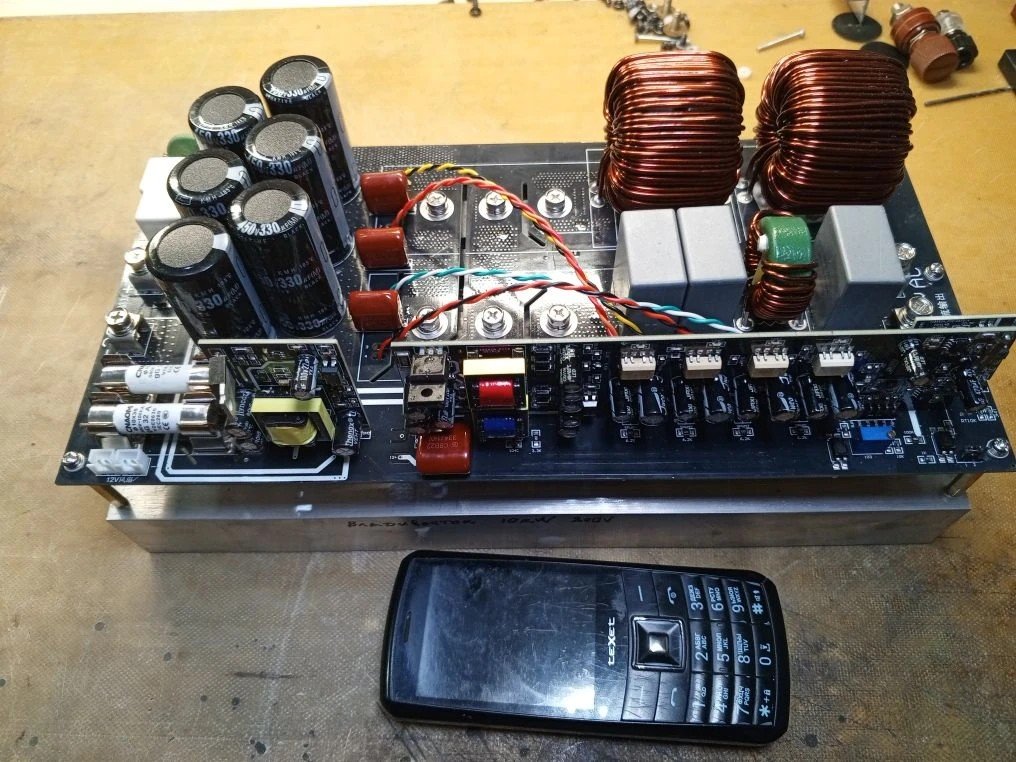

  2. Инвертор на 10 квт. в нагрузку. На фото. Входное напряжение = 300 - 800 вольт. Выход - 220 вольт 50гц. Испытан пока на 2 квт. Стабильное напряжение на выходе 220 вольт при падении входного эквивалентно падению до 130 вольт на фазе. Сейчас корпус леплю, будет в конструктиве как обычно сварочный выглядит. К концу недели будет готов. Часто клиенты спрашивают - какой стабилизатор купить, домашняя сеть не тянет? Вот для них и будет. Кроме этого можно типовое домовладение подключать у кого сеть играет. Будет 2 варианта: Первый в виде мобильной конструкции типа сварочника, Назначение - стабилизатор для сварочников. Или другого оборудования которому надо до 10 квт в одной фазе. По схеме - 3 фазы в один однофазный выход - суммирует мощности трех фаз в одну на выходе. Туда где сеть в одной фазе не вытягивает потребляемую сварочником мощность. А это типовая ситуация - массово допустимая мощность подводимая для частных домовладений - 15 квт. То есть 15 квт это на три фазы, одна фаза - 5 квт. А та же мелкая РЕСАНТА - 250 уже 7 квт потребляет при одной фазе. Или для трехфазного бензогенератора 7-10 квт у которого одна фаза не более 3- квт тянет. Назначение второго конструктивного варианта, настенного - для слабой домовой сети , в избушку на стену.
