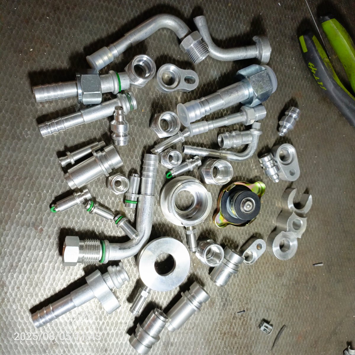

  14. так банально нужен опыт. Если нет опыта, то надо пробовать и делать оценку своих действий. Главная проблема в алюминии, высокая потребляемая и рассеиваемая мощность. Для П\А окисной пленки по сути не существует, т.е. только образовалась дуга, как ее тут же будет удалять. А вот необходимой энергии для начала сварки и последующего шва, требуется разное количество. При предварительном нагреве детали, у вас будет лучше получаться старт, но последующее нагревание уже от дуги может привести к перегреву. Поэтому как вариант использовать вводные и выводные пластины, как минимум вводные. Где стабилизация процесса будет за пределами нужной заготовки.

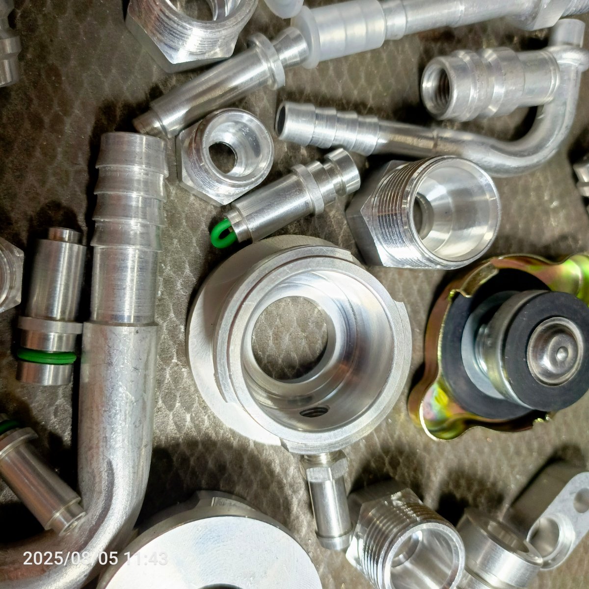

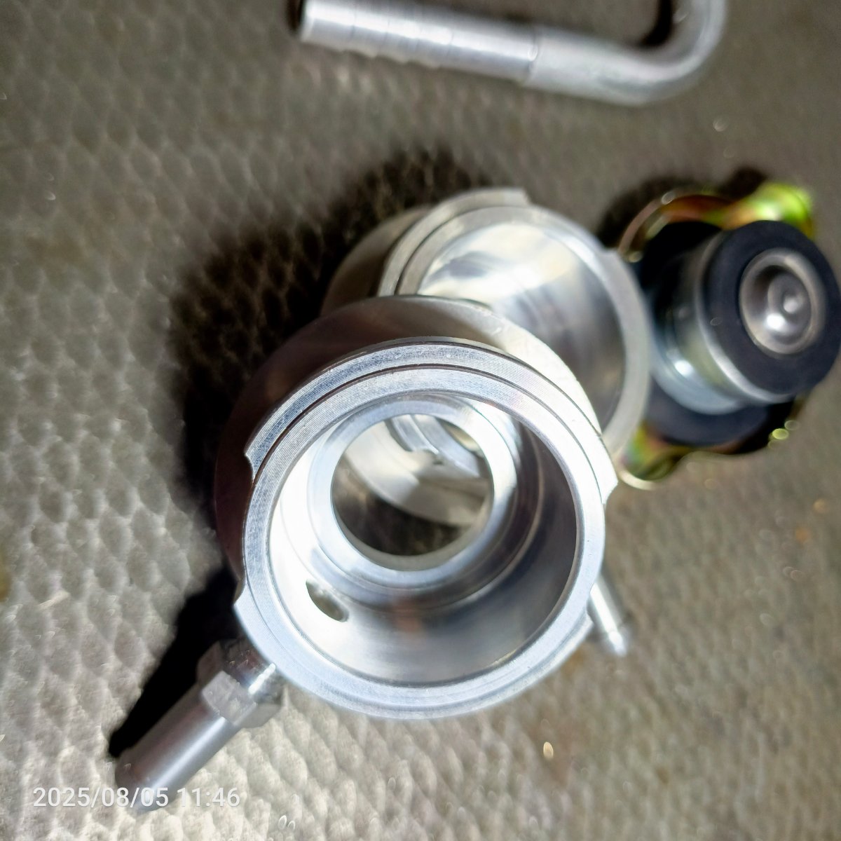

  19. Несколько вопросов. Какой сплав на фитингах,трубках? Как гнуть трубки с такими малыми радиусами? Песок во внутрь,подогрев -не то.
  20. Радиатор Ман.Дешевая китайская поделка. Первое-такой напуск кронштейнов крепления на соты радиатора приведет к быстрой коррозии трубок в местах контакта,снижая в разы ресурс радиатора . Второе-если раньше европейские изделия,приобретенные по вин-коду, полностью соответствовали тех.документации, то с вольными китайцами часто дело обстоит не так.На мой взгляд,вариант установки на радиатор фитингов под сварку 3/8" и 1/2",когда фитинг О-ринг можно найти в лютом магазине и без всяких проблем,то это представляется лучшим вариантом в настоящее время.Не ко всем радиаторам можно подобрать нужного типоразмера фитинги,так что лучше унифицировать такое подключение-будет меньше проблем в дальнейшем.
