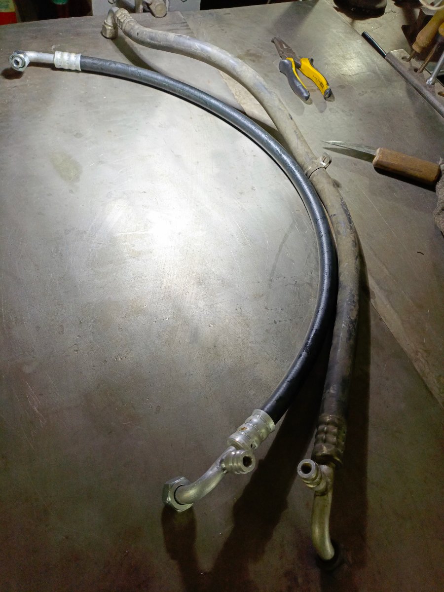

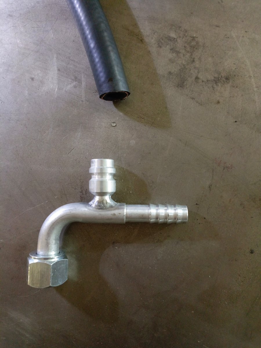

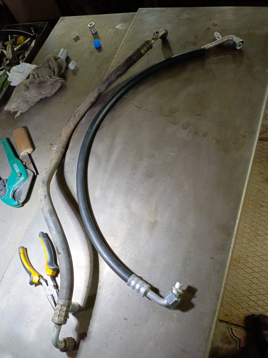

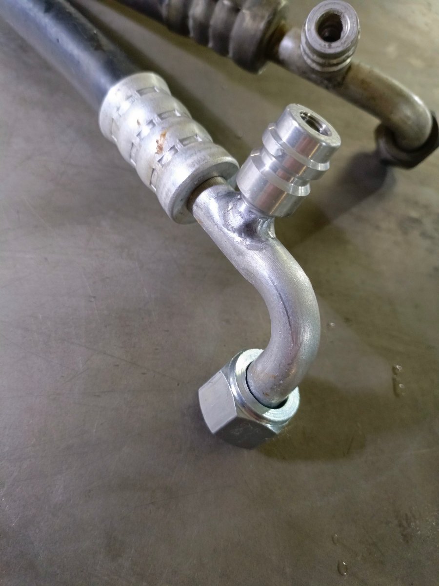

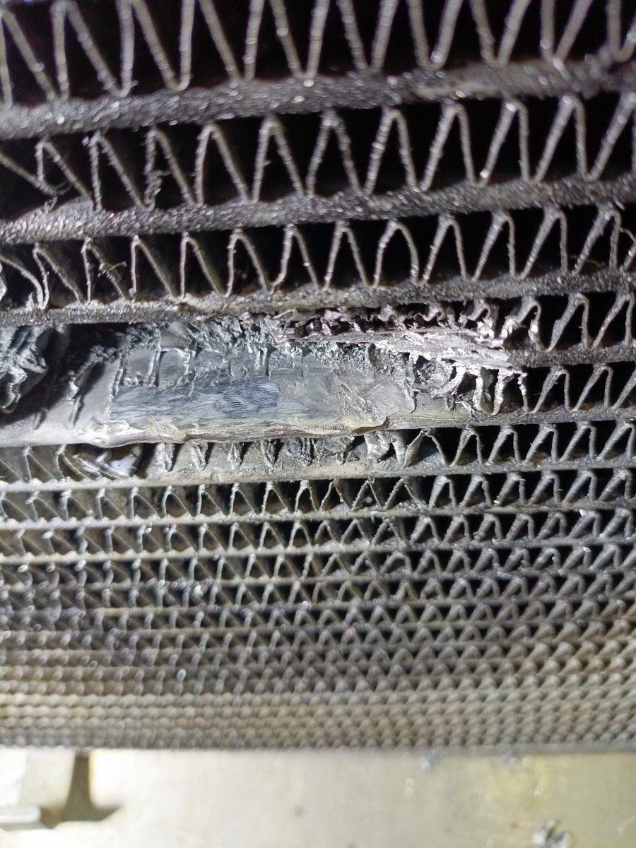

К тому,что продается на маркетплейсах. Допустим,нужно изготовить новую трубку. Делается это очень просто,но вместо трубки для фреона можно поставить что-нибудь дешевое маслостойкое тысячи за полторы. В этом случае поставлена качественная трубка,только порт лень было паять,поэтому сварка. А так не отличить от заводской.

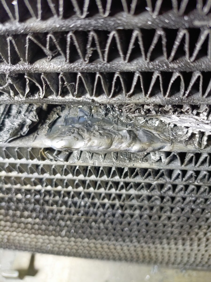

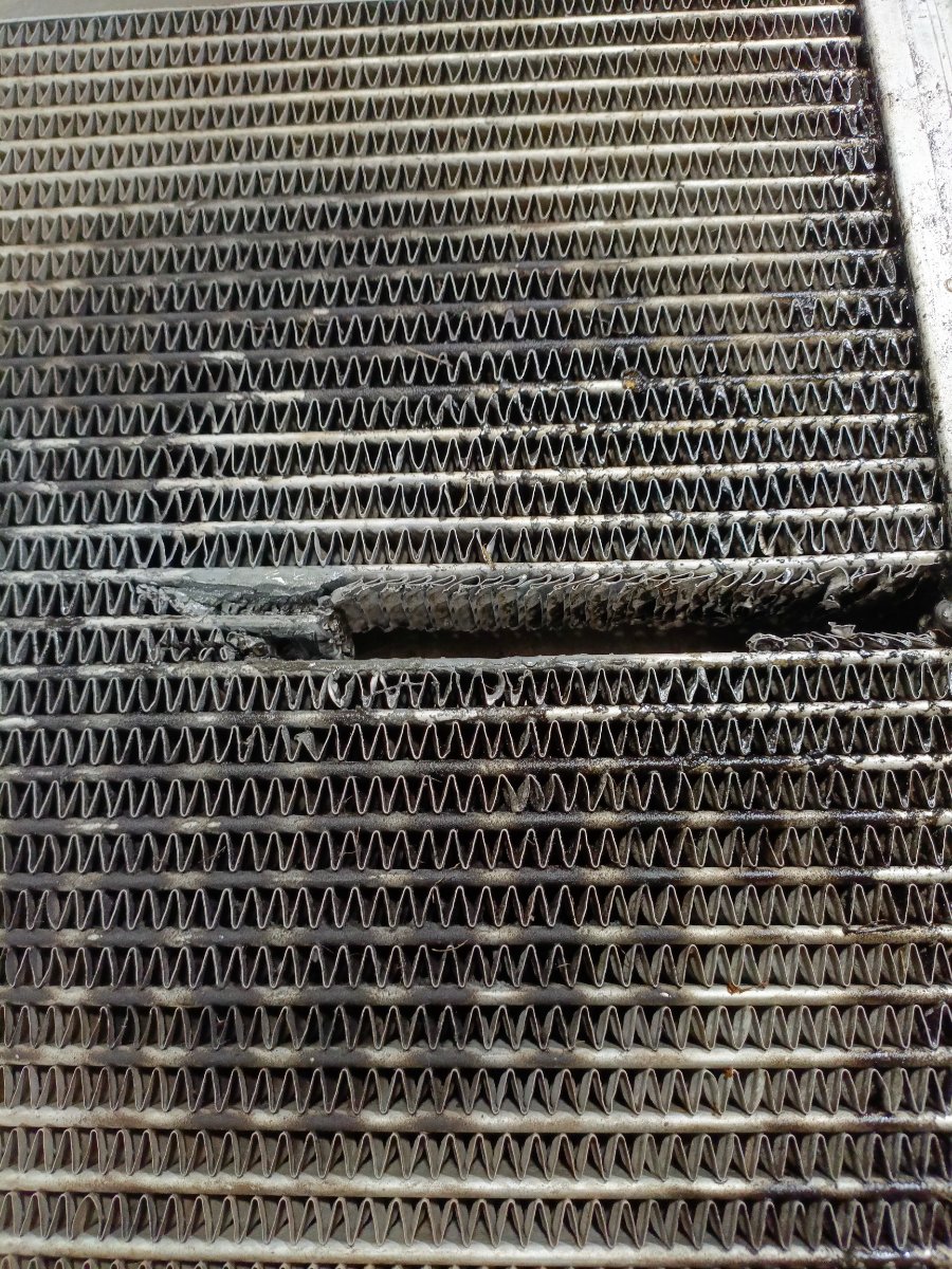

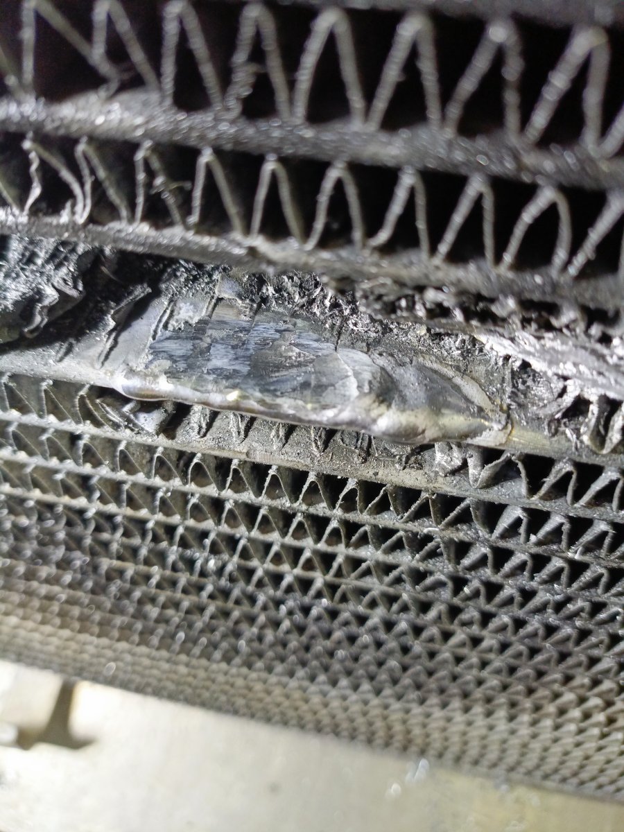

Масляный радиатор Клаас . Попал в таком виде-заглушена трубка и пайка другой трубки.Что заставило заглушить трубку-не знаю,но стенка трубки 1мм и чтобы изуродовать ее, надо постараться. Заглушена тиг,а вторую паяли кастолином,а потом заделали смолой. Пытались заделать смолой потому,что наплавленный слой оказался пористый -это нормально,когда поверхность плохо обработана и недостаточно прогрета.Пористость еще ладно,но была трещина на вершине трубки по границе припоя.. Трещину заварить легко и кастолин не будет мешать,а вот пористость устранить сложнее-надо удалять всю наплавку и всю площадь переплавлять тиг -4043.
