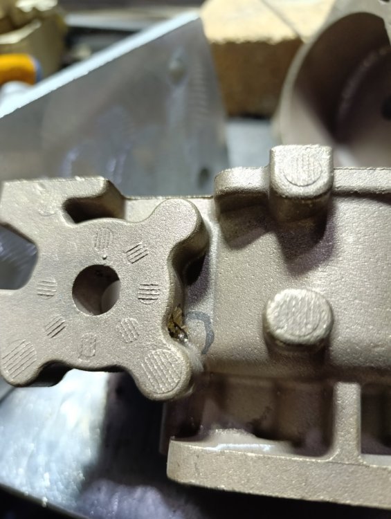

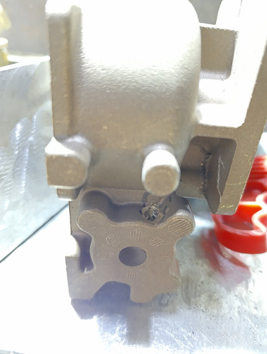

Из своих наблюдений, если ставить нарастание тока, то все становится ещё хуже и поджиг вообще плохой. Поставил новый вольфрам утопив его почти вровень с соплом, стало получше - спасибо! не знал, что цинк настолько сильно может ухудшать электропроводимость, буду теперь электроды чистить К сожалению иногда приходиться ставить и поболее... вот например раковина глубиной около 20мм , оч сложно дугой туда залезть и подавать пруток "куда надо", только удлиненные сопла и спасают
некоторые типы латуни на AC интереснее варить. Сам процесс более чистый и после сварки, результат приятнее получается. Проверено не раз. Поэтому, если не ведомая марка, то пробую и так и этак, как лучше процесс идет, так и использую. может быть. Я то что использовал, такого не замечал. Но может проблема и в режиме, т.е. баланс АС, вылет электрода, расход газа. Баланс сильно может оказывать влияние особенно на китайских аппаратах. Т.к. с такими аппаратами у меня мало опыта, то я такое допускаю, ведь на некоторых аппаратах не на всех режимах удалось поладить. И именно на каких-то режимах вылазят не стабильности процесса. А еще, попробуйте другую марку вольфрама. Все же марки разные и влияние на процесс оказывают.
А почему Вы ее на ДС токе не сваривает? Вольфрам загрязняется от закипевшего цинка, проблема в этом. И вылет электрода большой у Вас.
Подскажите пожалуйста, это нормальное поведение аппарата, что дуга AC очень плохо зажигается на латуни и ее как будто бы срывает и она сильно трещит. Иногда сама по себе тухнет и разжечь ее снова бывает проблематично, зажигается иногда с 5 раза. Если поджигать на прутке, а не на изделии, то поджиг становиться чуть лучше и больше стабильности. Подумал может быть дело в контактах, все перепроверил, перетянул, стол почистил, выкинул клемму и подключил "землю" кабелем к столу через приваренный болт, все равно ничего не изменилось... Это такая особенность сварки латуни или аппарат не вывозит? Или с аппаратом что-то? С другими металлами все ок, норм разжигается. Не знаю как видео добавить на форум, залил на ВК https://m.vkvideo.ru/clip674082958_456239019 Вольфрам в хорошем состоянии Аппарат на работе mig 220c ac/dc grovers Очень сильно мучаюсь, когда нужно с латунью работать раздражаюсь из-за такого поведения дуги

Мои пять копеек: увеличь баланс в сторону положительной полуволны (%60-65)-зона очистки вроде есть,но какая то узкая или вообще нет.Белесый след на поверхности рядом со швом. Может ты её потом счищаешь щеткой поэтому и не видно? Увеличь номер сопла- 8-ку или 10 попробуй. Или такой же номер как и сейчас, но свежий чистый. На маленьких радиусах,внешних углах с газовой защитой несколько проблематично бывает.
Значит, будем нарабатывать, эти самые, инстинкты. А пока читамс и ждём, заказал на озоне ещё 3кг присадки 4043 и 5356 разных диаметров. Постараюсь обратить боле усиленно внимание на то, как идёт шов, с чернью или без. Во время процесса вроде как кажется, что ванна чистая, отражение хорошо видно, грязь проявляется в начале, на прихватках и когда остановился. Во время спала дуга начинает стрелять, то по соплу то по сторонам, в общем куда попало. На относительно чистом материале без присадки вроде чисто.
