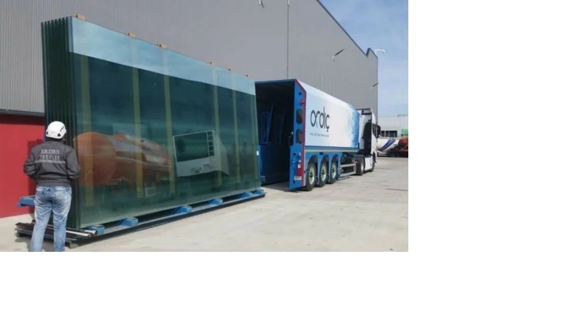

  2. Когда я только устроился на стекольный завод, мой товарищ снабдил меня мудростью как ходить мимо пирамид с пакетами стекла: "у тебя будет несколько секунд, после того как услышишь хлопок от разрыва стяжки, или не будет этих секунд при разрушении самого пакета". Через несколько лет другой мой знакомый на этом производстве не успел среагировать. Не стой под грузом и другой фигней, которая в теории может упасть.
