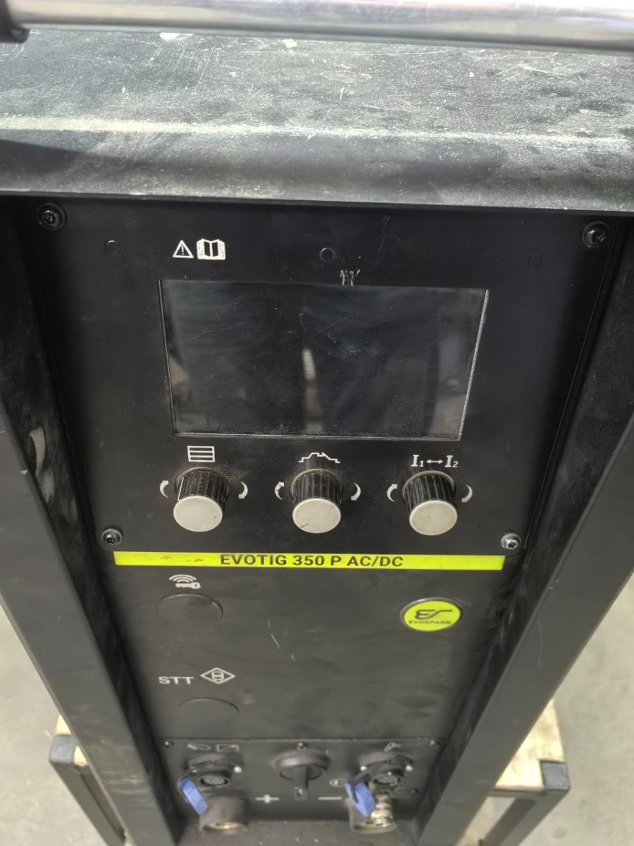

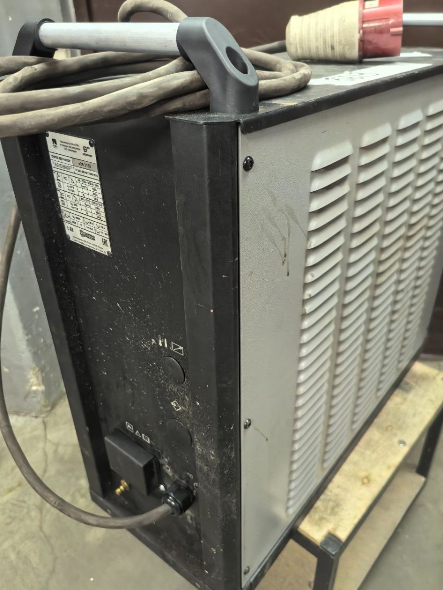

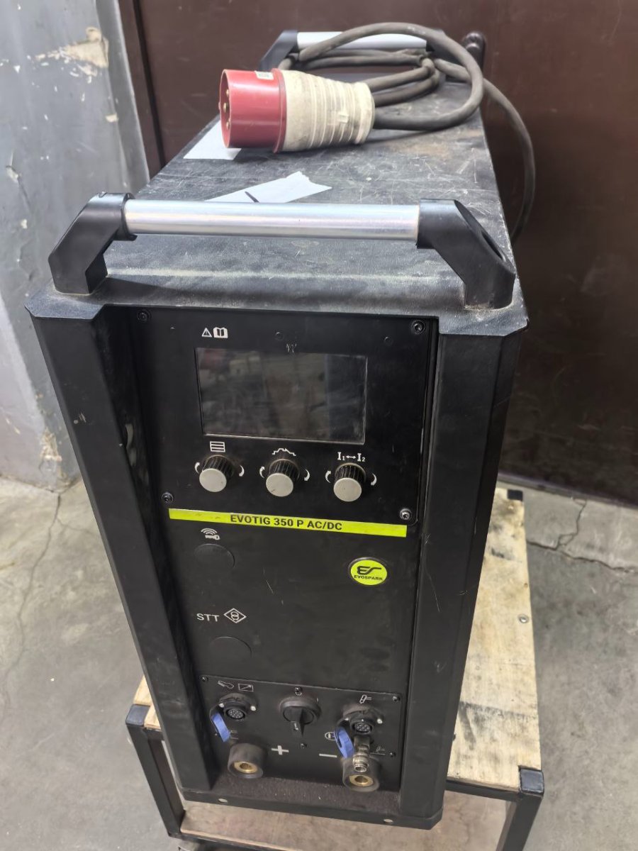

EVOTIG-350 AC\DC, сухая,без кулера, "погорелец" - на корпус аппарата попала фаза, сгорел автомат и утащил один модуль с собой. Всё поменяли, сделали, проверили на заводском сервисе. Гарантия 6 месяцев. Кулер можно поставить фирменный, можно автономный, любого производителя.Горелки нет.Цена 250 т.р.
