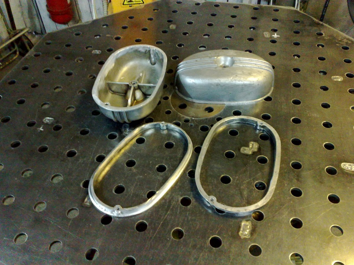

Крышка крышке рознь. Вот одна варилась плохо, а вторая отвратительно. Надо сначала аккуратно всю гряз всплыть на поверхность, замещая ее присадочным материалом.

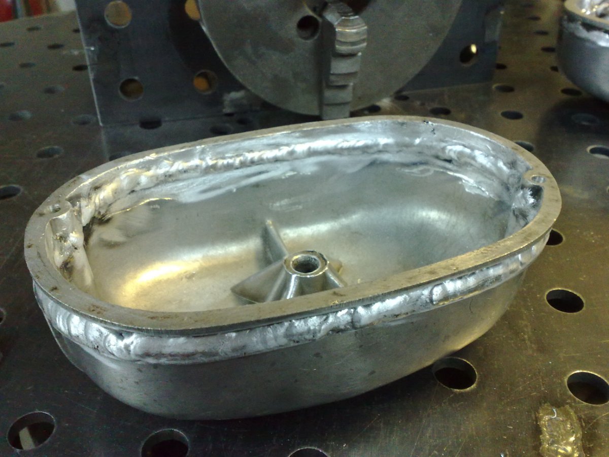

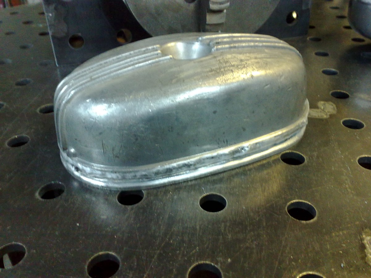

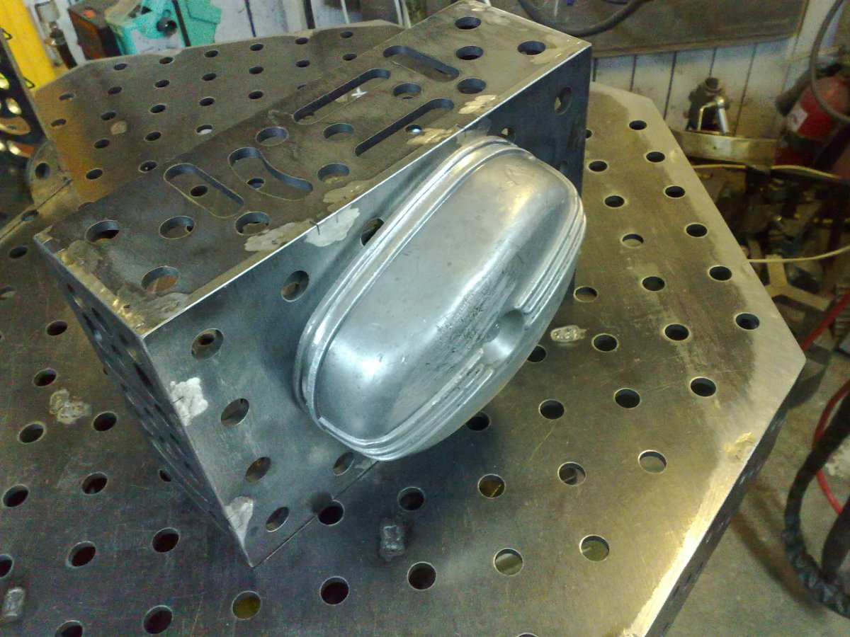

Электрод толстый. Скачай таблицу максимальных рабочих токов электродов от толщины и типа. 2,0 -2,4 за глаза. На такие дыры сопло 10 надо бы ставить. На второй день очистку в плюс добавил,это +. По технологии попробуй так: тонкий пропил трещины 1-1,2мм. широкая разделка U или V образная с притуплением. Плакируешь(наплавляешь чистый металл присадки) сначала одну сторону трещины-не спеша,с остановками,не перегревая,посадил точку-остыл,грязь полезла-выжег дугой,вычистил до без пор-снова точку. Потом другую сторону так же. Притупление скорее всего сплавишь-поэтому можно эту процедуру провести и с обратной стороны. Чуть подправил разделку и начинаешь заваривать шов. Чистым по чистому. В принципе ты к этому и пришел в конце. Но какой ценой-сразу перекрывая (пытаясь ) весь шов.

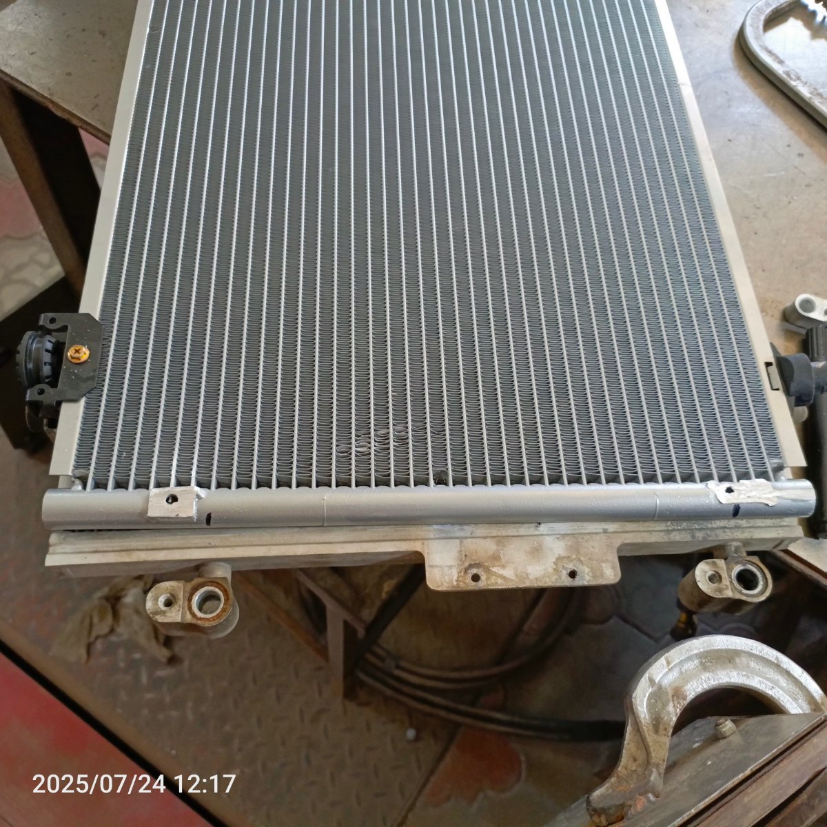

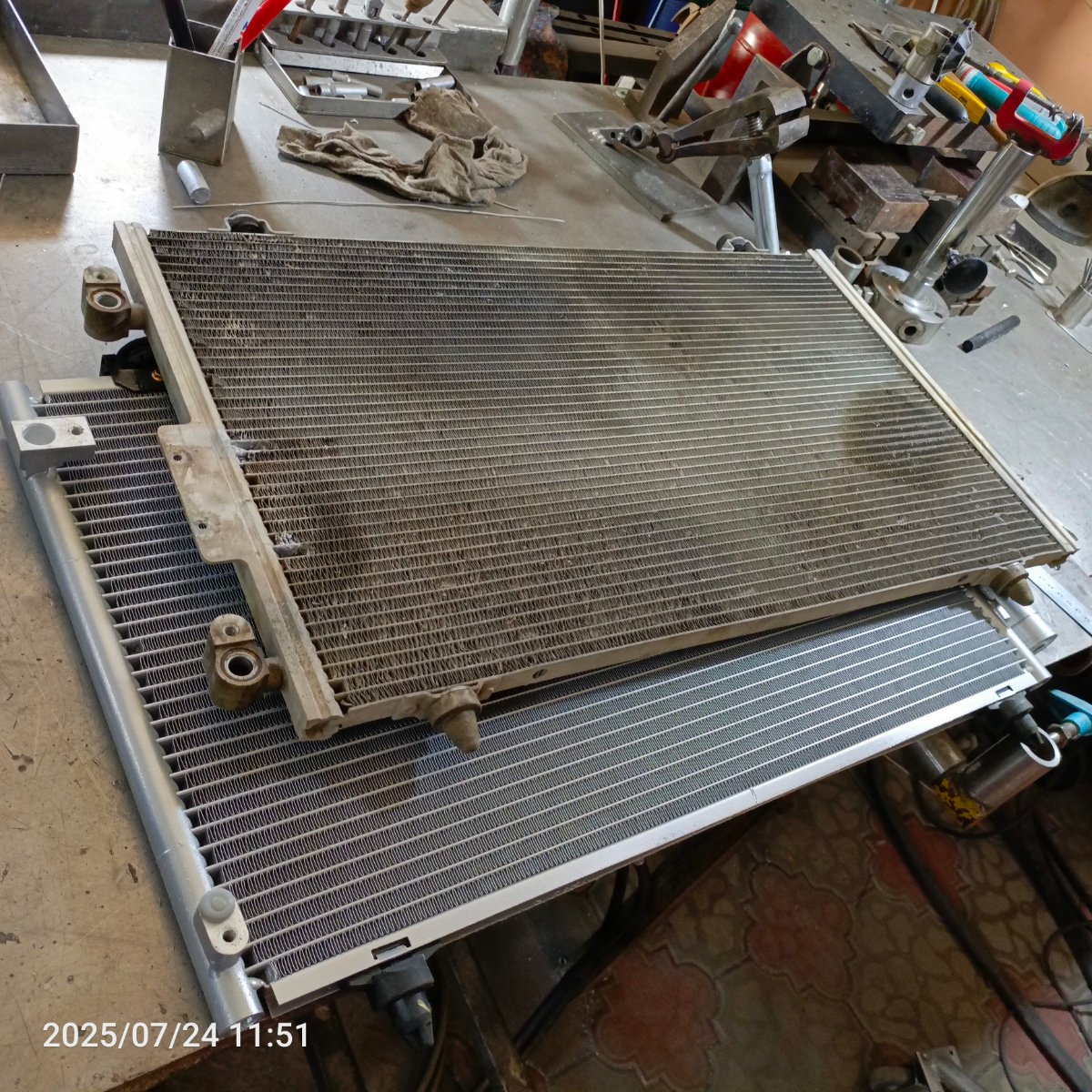

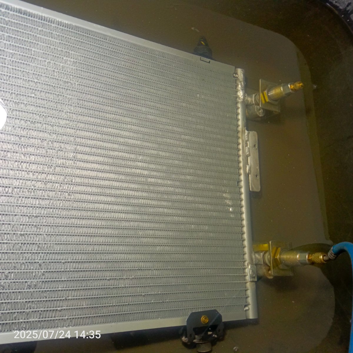

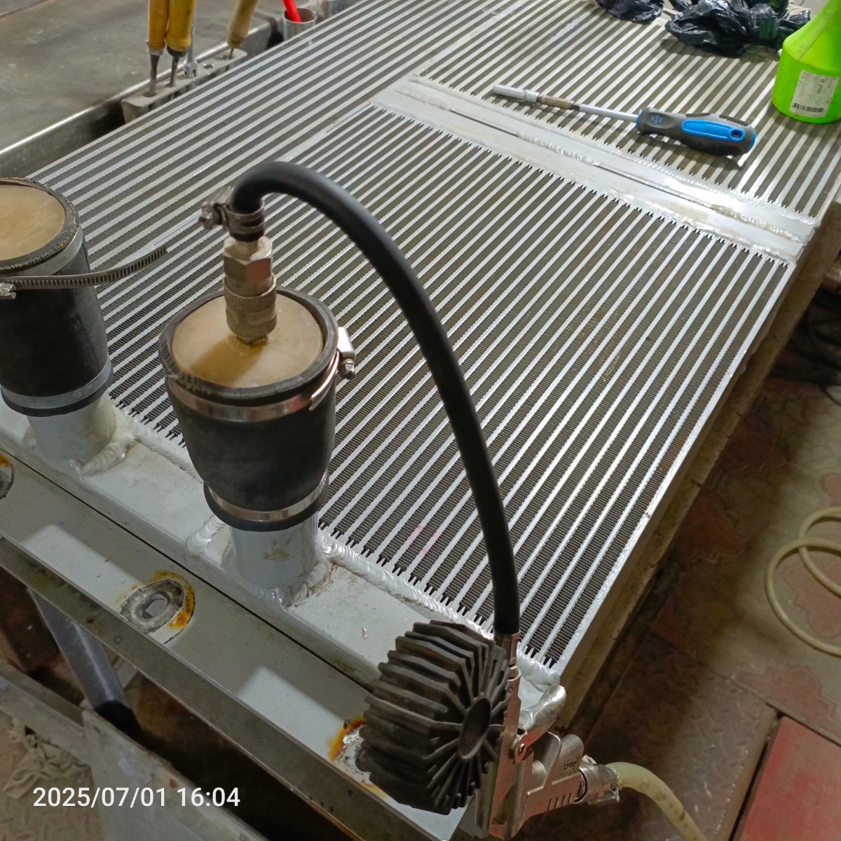

Это уже интереснее. Комбинированный китайский трехсекционный радиатор. Все секции брускового типа и один из них работает как радиатор охлаждения двигателя. Не знаю,зачем это сделано,но чтобы заглушить трубку,надо вырезать секцию,срезать бачки и заглушить трубку,а далее все в обратном порядке-это еще та работа. Но на тосоле и радиатор брускового типа -это перебор.
Радиатор Тойота..какая-то,впрочем приличный джип,но старый. Радиатору 24 года исполнилось.Достать новый трудно или уже невозможно. Была пара течей по трубкам у бачков. Пайка...и еще несколько трубок по бокам потекли:нагрев,тепловое расширение и надорванные или сильно корродированные,но еще целые трубки, начинают течь...

Следующие и последующие попытки. Сантим провали, дальше всё стоп, щётка и по новой, сантим проварил, щётка и до конца. Лицевую кое как проварил. Дрянь лезла, даже с какой-то синевой, что это? С внутренней стороны, образовались ямы глубиной почти сантиметр, думал не заварю не в жизь эти ямы, но то ли грязь под закончилась, вобчем, против двух полных вечеров с лицевой стороны, внутри за пять минут получилось, как получилось. Даже не шибко грязно. Под конец второй попытки переставил электрод 3,2мм и сопло 8. Третья попытка (пропил УШМ сквозной), на всё про всё, около 10 мин, вместе с зачисткой. Занятное дело, я вам скажу. Понимаю, что для вас это рутина и скука, но для меня это вооот, словами не передать, интерес или, завидуйте молча. помучил я больше не крышку, а себя.
Попытка раз, первое фото (20250722), на другой день попытка два. Решил помучить крышку клапанов от мотоцикла Урал. или себя помучить. Отмыть нормально просто водой не получилось, грязь (земля) присохла, надо долго отмачивать или более агрессивные меры применять, но спешка. Но полосу в 3см очистил механически, до чисто. Начал варить, ииии..... первый раз увидел, ТАИНСТВО, это что-то. Сперва глазам не поверил, крышка лежала на воздухе около 25 лет, думал там всё должно было вымыться. ага... Что с человеком происходит. читал же не одну сотню страниц о подготовке, но даже не подогрел, почистил и как лихой казак в бой. Ну ведь очищено, отшкрябано до чисто, полоса 3 см, реально чисто, да и масляных следов уже и не видно и не слышно. И на тебе, я понмаю что для вас это норма, но я в первый раз, честно. Металл же чистый....., а из него. как попрёт ........, чернь, пена кипение, нечисть и фсё, стоп. Раз цать просто грел кромки, пока появилась хоть какая то надежда сунуть присадок. Приасдки 4043, потом в пылу битвы я про него забыл и пересел на провод. потом снова присадок и так далее. Чистил и то и то, шабером. Не доделал, бросил на другой день.

Материал подготавливается. Даже при ремонте надо сделать разделку и почистить зону проведения работ.
