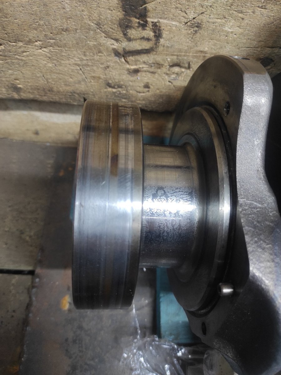

  2. Всем здравствуйте! Подскажите чем лучше направить хвостовик коленвала? не большая выроботка , канавка по краю , потом шлифовка .Ссылаюсь на 316 или 308 присадку
