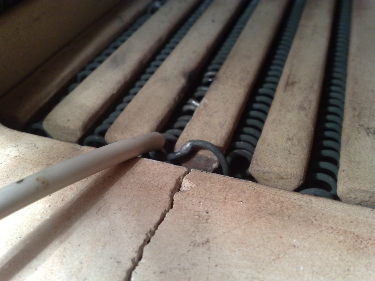

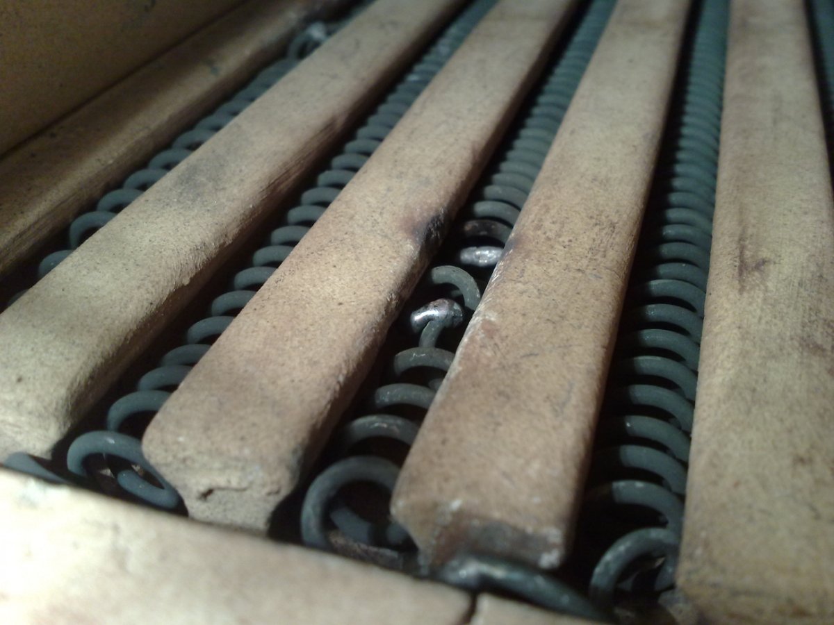

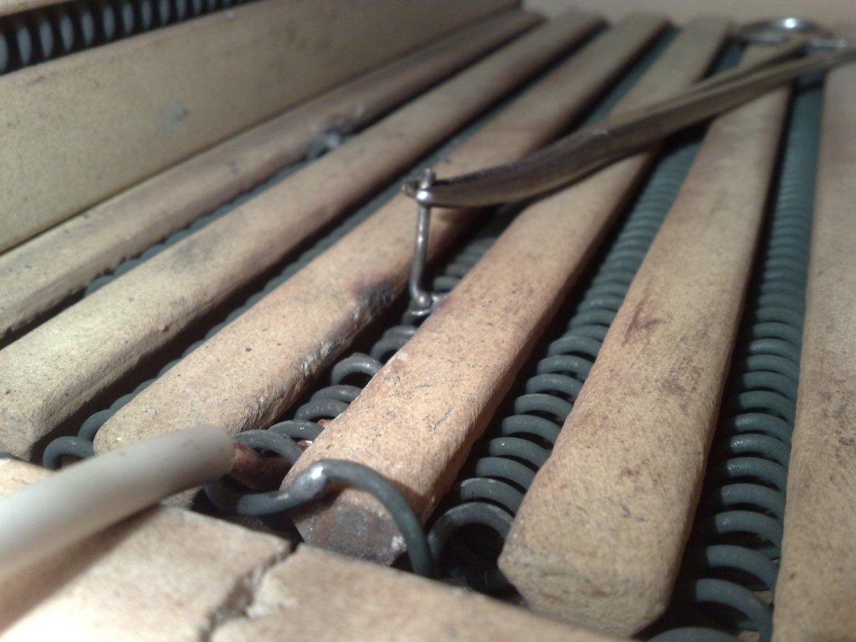

Да так и надо (дольше будет окисляться). Там сама сварка происходит мгновенно, за счет оплавления. В таком случае можно просто острее заточить.

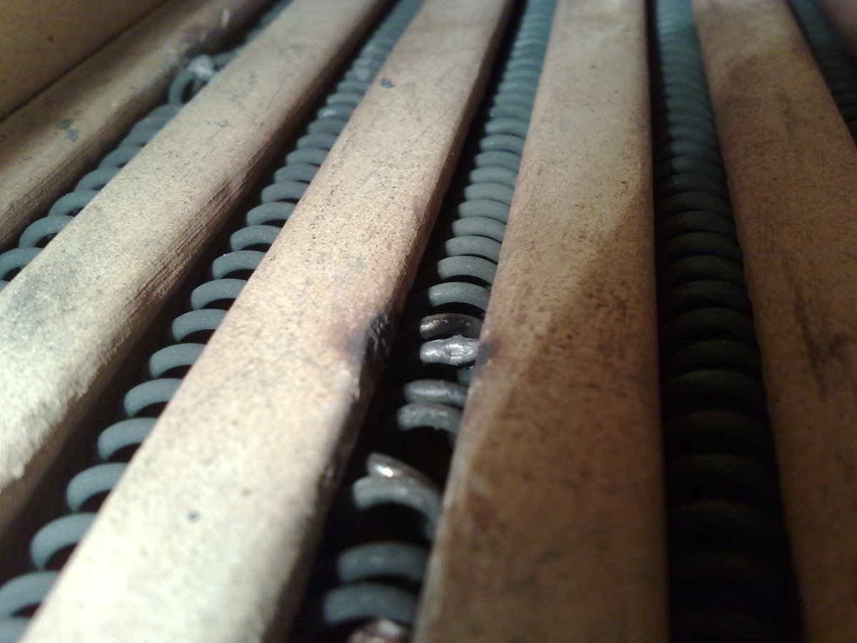

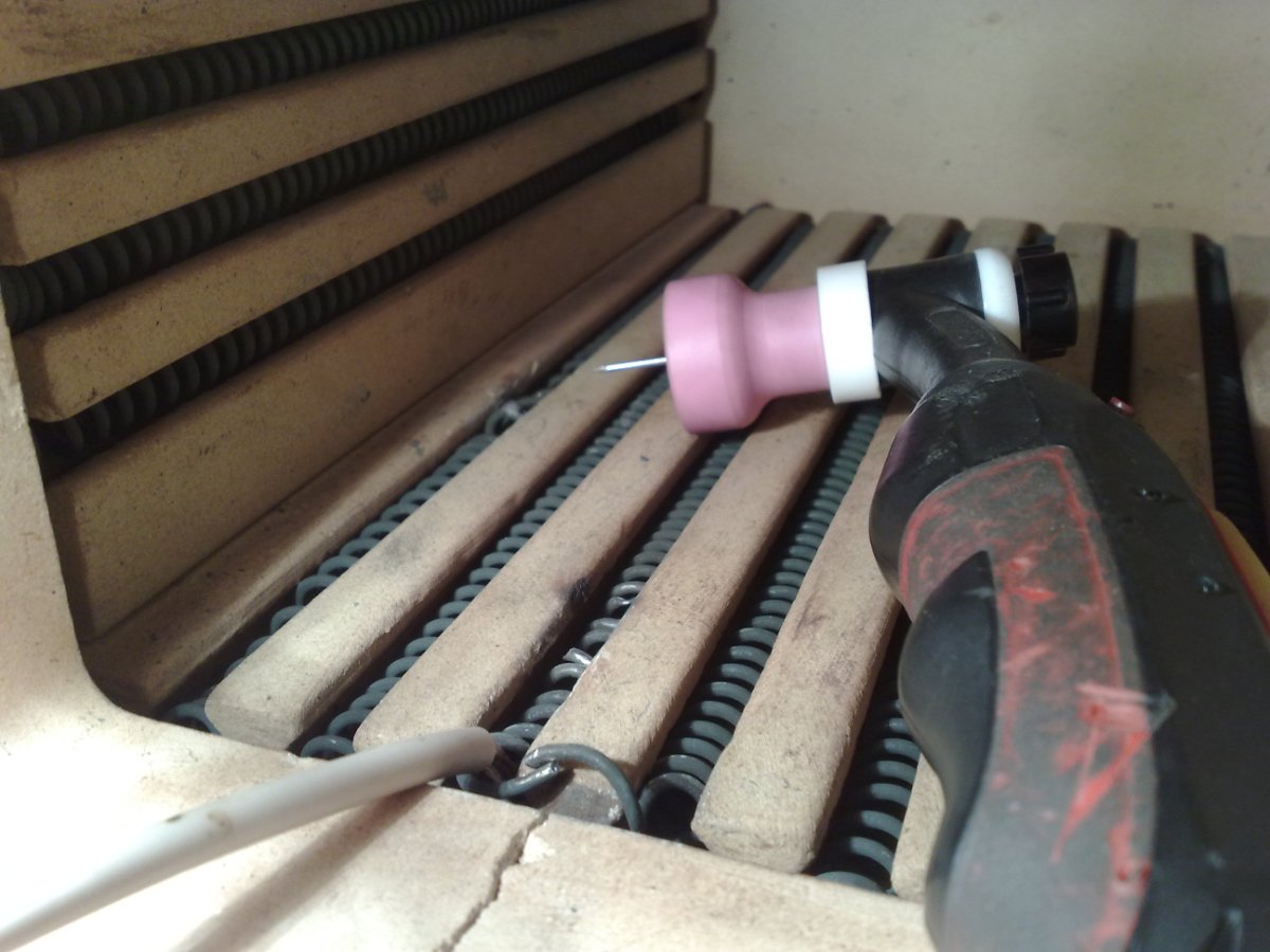

У вас так аккуратно получилось! Мои соединения были больше похожи на шарики, в 4-5 мм , ну главное свою функцию какое-то время выполнит, в следующий раз получиться лучше. Как-то мне было трудно найти идеальную настройку, либо мало тока, долго ждешь нагрева и присадок не переноситься или чуть зазевался и получил разрыв, еще и зеваки в лице 4 коллег немного мешали и добавляли нервничания, прям очень тяжело дается работа, если "под руку смотрят" попробую как нибудь во время обеда такие кусочки посваривать и поищу электроды потоньше (я использовал 2.4, возможно это немного тоже мешало, у меня других и нету ), думаю оптимальными были бы тут 1.6
Да, присадка тоже из какой-то старой спирали.

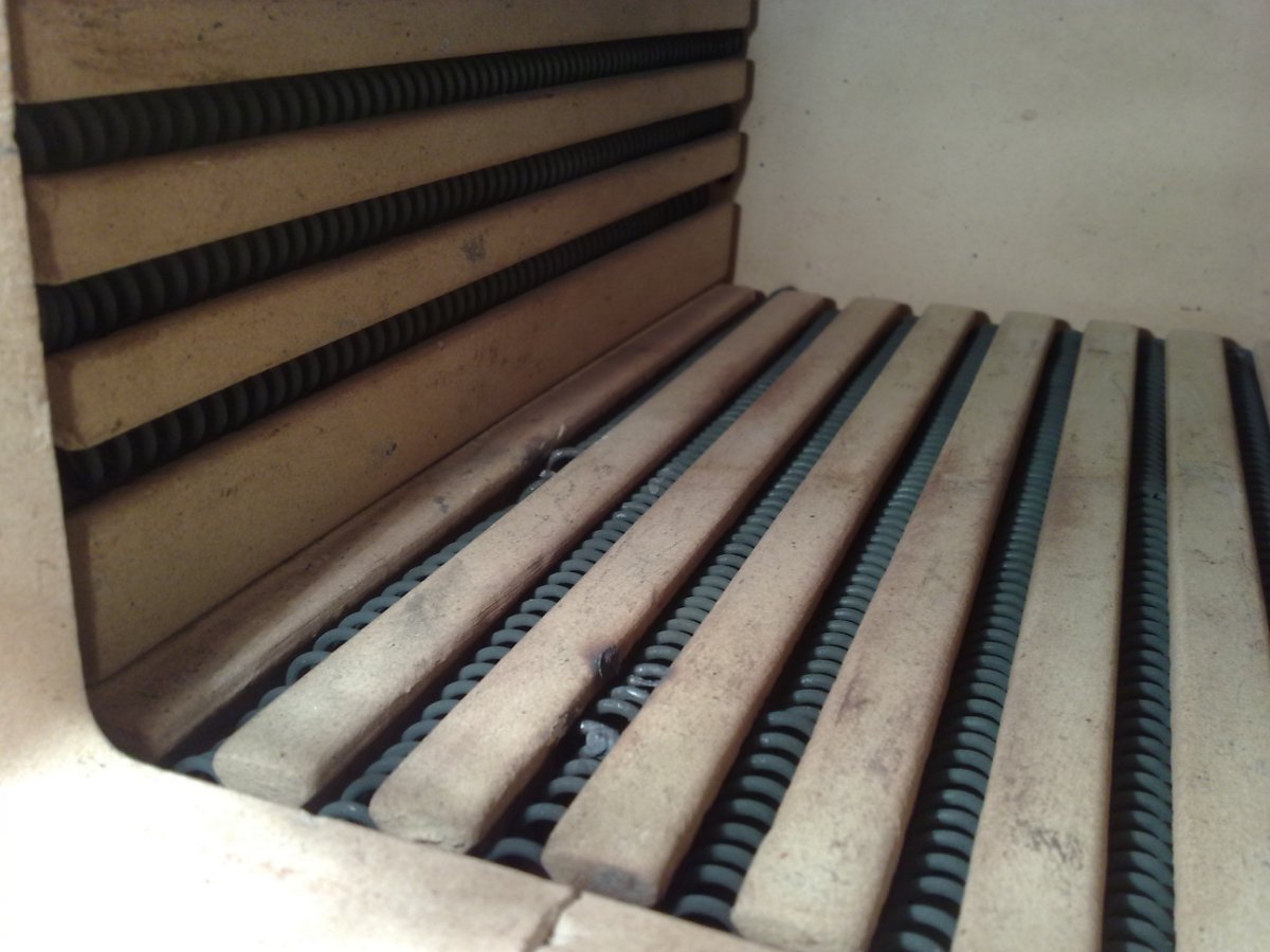

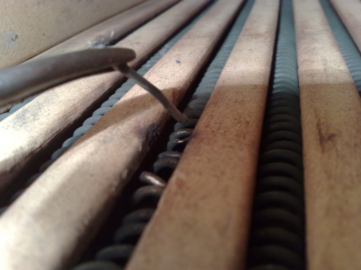

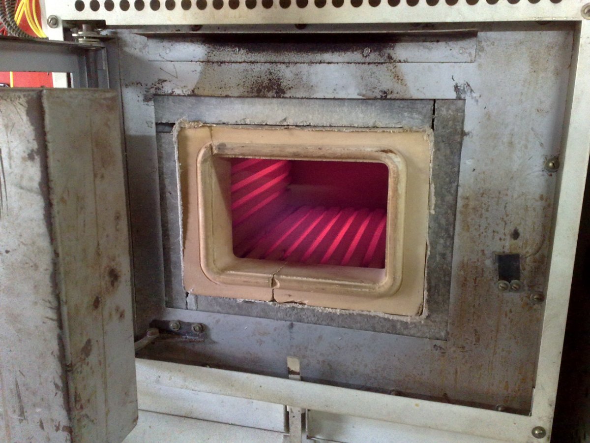

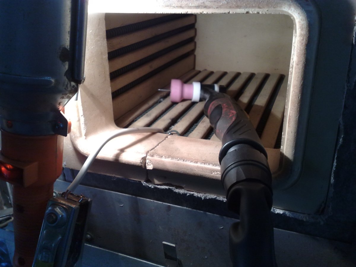

Где-то уже выкладывал, не буду искать, продублирую. Самый обычный режим, как для стали. Мало того, когда ТИГа небыло, полуавтоматом эту спираль заварил, довольно долго проработала, пока 08Г2С на окалину не снизошла. П.С. У меня основная трудность была в том, что проем печи 170х115 (ШхВ), только одна рука с горелкой лезла, присадку подавать было нечем. Варил где своим телом, где присадку в зажиме прислонял.

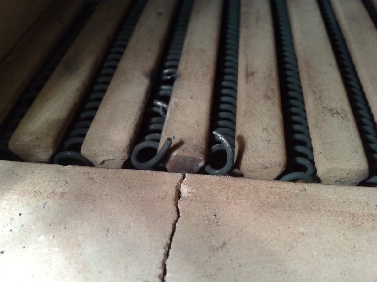

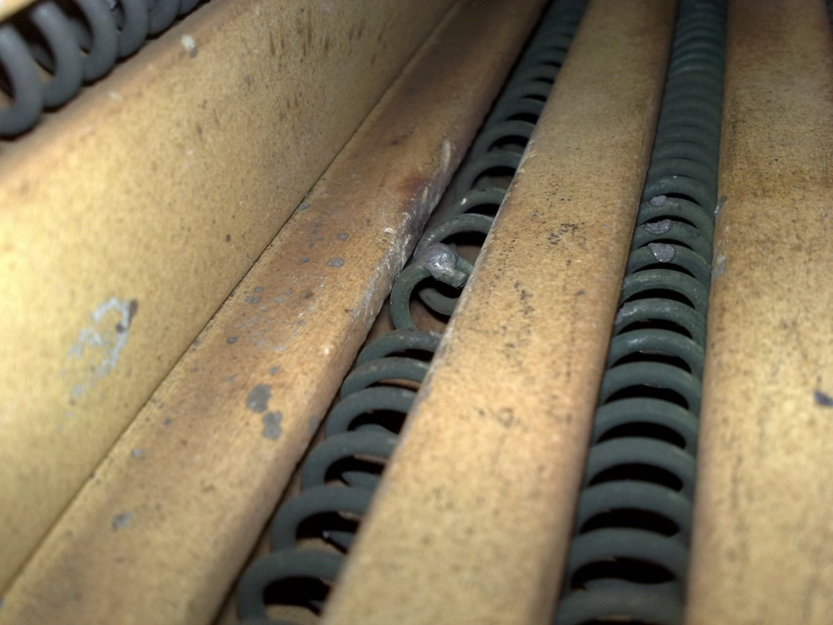

На работе подошли ко мне сегодня с просьбой, помоги нам заварить печку (она небольшая), используется для нагрева ковшей, нагревательным элементом у нее служит фехраль 2мм, обрывы были в трёх местах, сразу сказал, что шансы 50/50, у меня уже был положительный опыт сварки фехрали, но она была 3мм, а двойка казалась слишком тоненькой (и не зря). Где-то с пятой попытки удалось подобрать настройки, на которой получается сплавить проволочки, не отжигая кусочки и при этом нанести "присадку" (ток базовый 40А, ток пиковый импульса 100А, время работы импульса 9%, частота 1,5Гц). Задумался, что у меня стоял постоянный ток, правильнее бы было сваривать на переменке, раз в ней есть немного алюминия? В качестве присадки использовал огрызки от этой же спирали, тоже в 2мм, какие настройки стоило использовать для такой задачи? Что-то мне эта задача совсем не понравилась потратил больше часа на все это дело, особенно раздражающим моментом было то, что пресловутая присадка под нагревом скатывается в шарик, а потом отрывается и липнет ну совсем не в то место, куда хотелось бы, а при попытке ее разровнять теплом дуги очень легко перегреть проволочку и получить обрыв, в общем если поделитесь советами/рекомендациями или более оптимальными настройками, буду признателен, т.к походу раз у меня это получилось, то теперь будут всегда просить выполнить такого рода работу, при возникшей потребности "Соединения" не фотографировал, т.к телефон сел
