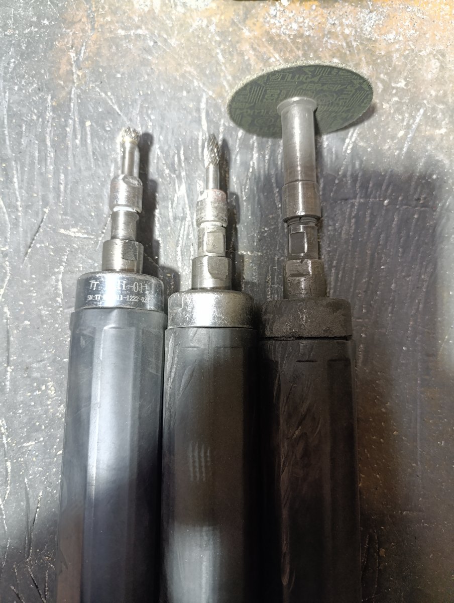

Тема пневмо инструмента мне совершенно не знакома и не изучал ее, знающие, подскажите пожалуйста производителей/бренды/магазины у которых в ассортименте есть удобный и эргономичный инструмент, хочу оснастить свое рабочее место парочкой удобных бормашинок для разделывания дефектов и пшм для последующей зачистки (очень понравилось работать пшм в сравнении с ушм, как-то безопаснее себя чувствуешь и одной рукой работать легче, меньше устаешь). То, что на работе закупают сейчас не совсем удобные и дохнут довольно быстро (заводятся с касания, плюются конденсатом, сбрасывают самопроизвольно обороты если работаешь одной рукой, ещё и биение возникает спустя 3-4 месяца работы с избыточной сильной вибрацией, что для рук вредно). Так же буду благодарен за контакты контор, где можно взять хорошие фрезы для нержавейки и алюминия. На фотке то, что выдают сейчас.
