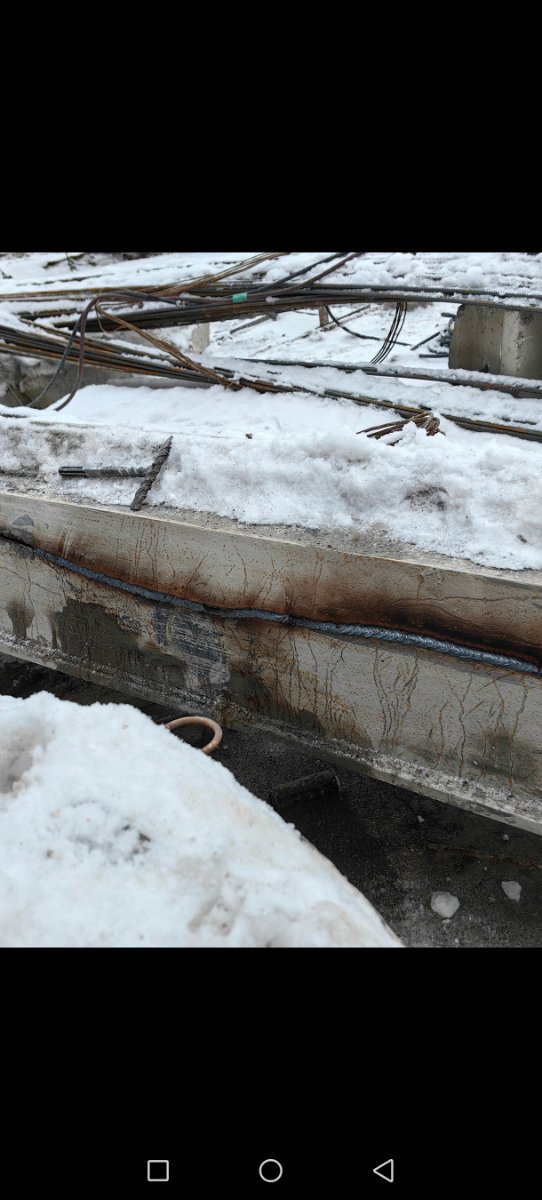

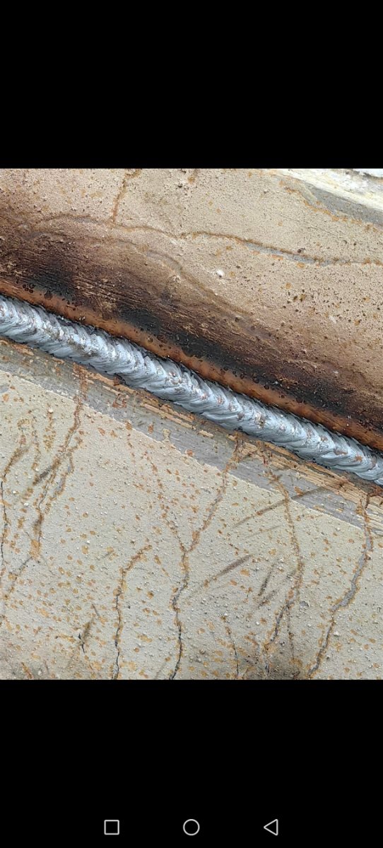

Мужики есть вопрос, толстый металл, пусть будет полтинник, сварка горизонтом, с выходом на полу-вертикал, пошла трещина, сделали разделку там хитрый стык условно получился, просто нужен совет каким током заваривать и каким методом, как водить горелкой, угол атаки, я просто только учусь, аппараты Аврора Ultima 500, проволока 1.2, газ - углекислота. Мне не нравится мой результат, хочу делать лучше. Подрезов конечно нет, но сам ток который я подобрал - не нравится, подскажите пожалуйста
