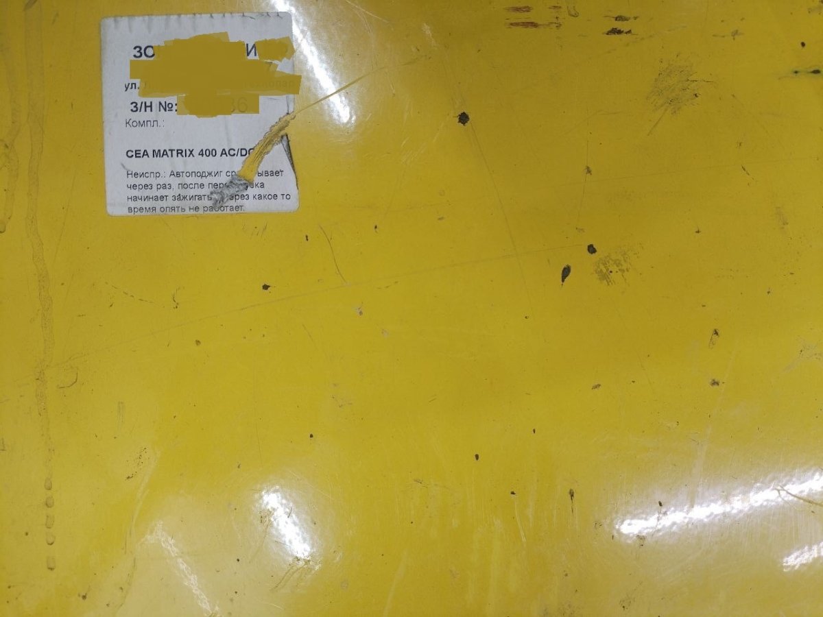

  2. фото старой бы увидеть. Они давно немного изменили эту банальную проблему. И у кого новой версии стоит, осциллятор переставал быть проблемой. Т.е. вроде бы, без колхоза можно решить проблему. Но в целом... другая плата, не сильно то и отличается от оригинальной , только в оригинале было бы без затраченного времени на изменения. А помню время .... когда стояли белые трансформаторы. Вот те были вечные, почти. Единственная проблема была в конденсаторах, после замены на другие, осциллятор не ломался. А когда черные установили, ох сколько их полегло. Да, хорошая машинка, только одно портило жизнь - осциллятор.

  5. Спасибо за столь лестные высказывания. Хотя чем больше знаешь, тем больше понимаешь, что мало знаешь. Аргонка СЕА MATRIX 400 AC-DC. Люблю эту фирму почему-то. Досталась опосля известных ремонтников. Хотя я и сам с ней поломал голову, пока не нашёл выход. У неё после некоторого времени переставал работать осциллятор. Хотя у меня он работал долго и исправно. Но у них... Опять та же история. Переделал осциллятор на не зависящий от напряжения ХХ. Поставил от Гроверс 200W AC-DC. Запитал от дежурного транса самой аргонки, профильтровал питание. Переделал управление немного. Ну и саму плату осциллятора тоже малость модернизировал. Получилось очень даже удачно.
