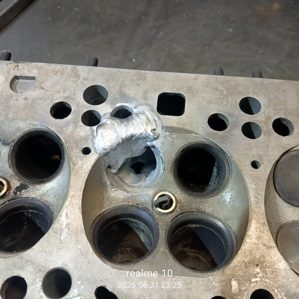

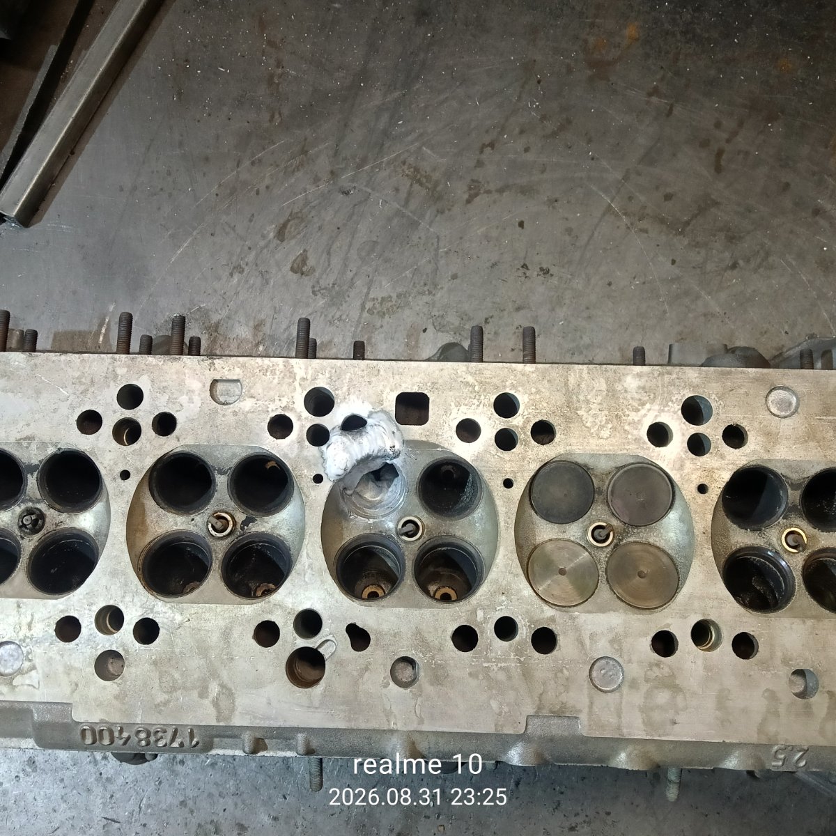

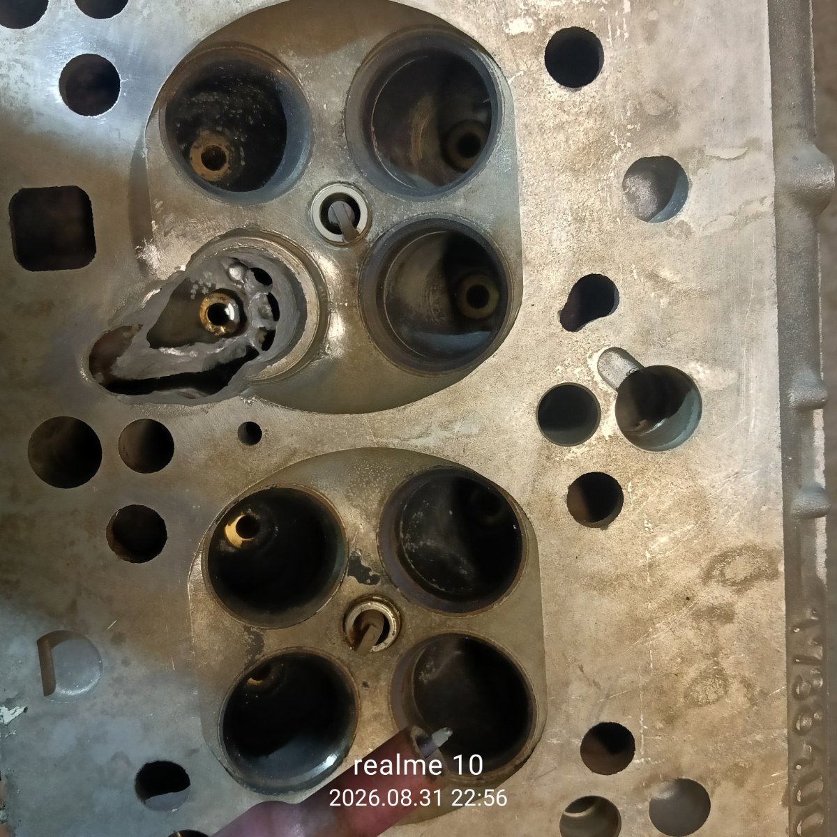

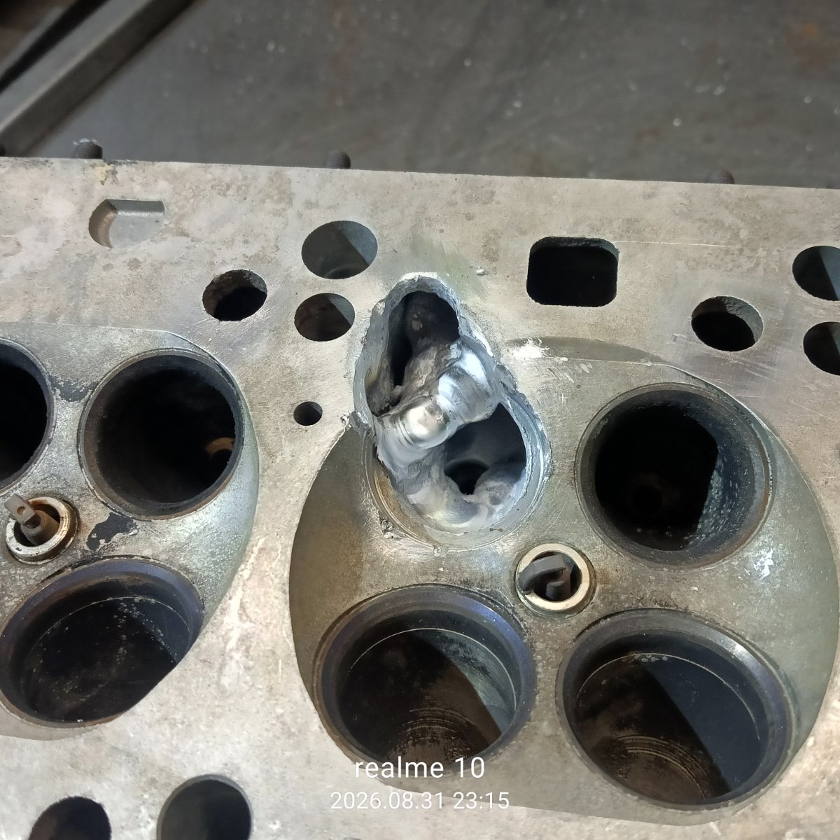

Кто хочет поп попробовать моделировать такой шов,именно моделировать. такой шов в углекислоте ст.3 полуавтоматом 350-400 мм беспрерывно, именно моделировать.
А что могло не получиться? Такая сварка относительно несложная. Как вариант:можно разбить трещину такой длины на несколько частей. Разделка. Через 100мм установить с небольшим натягом четыре пластины,можно назвать их клиньями. Зачем это нужно сделать? Чтобы минимизировать напряжения,возникающие при усадке. Пластина,рядом с ней провар мм 10. Напряжение на себя примет пластина,снизив напряжение в околошовной зоне.Проковка.Какие могут возникать дефекты во время сварки? Это отрывы и отколы,а также горячие трещины,если швы протяженные и имеющие глубокую разлелку -сульфид никеля. Если при подогреве прогнать полуавтоматом шов и притом с подогревом,то трещина поперечная будет практически в любом случае.Казалось,что предварительный подогрев-это панацея,но это не так. В твоем случае. То что сварка начата с концов трещины-это плюс.Медленно и верно вразброс с проковкой. Такая трещина на блоке не требует общего подогрев,только местного.Можно было подогреть облегчить работу. Я не вижу здесь сложности,Серега-ты делал более сложные вещи. Кстати,напомню:это абсолютная проблема для тех людей,которые занимаются сваркой чугуна-это горелый чугун.Коллекторы дизелей и т.д Графит и окись железа и ничего больше....привязаться не к чему. Это не тебе -прежде чем браться за сварку чугуна попробуйте его на тиг. Типичные обрыв шатуна Смотри,это полуатомат,к которому ты не хочешь приблежаться ... А теперь,на мой взгляд, сложна работа- Здесь не получиться магии чешуек/фланец /-это полуавтомат и толщина стенки плоскости 4мм-проковат после тиг не получиться. Чувствуешь,Серег, это не классицизм сварки чугуна , а экспрессионизм и еще переходи на сварку полуавтоматом проволокой Ni/Fe Это дурное печное литье и то Ni/Fe взял без прjблем/ Посмотри,дело не в сварке,а том что удалось поставить плоскости в "ноль " допуске,как и резьбу
