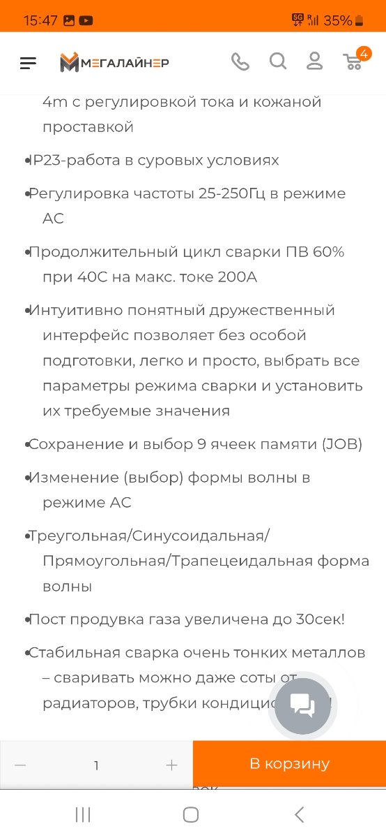

Доброго времени суток мужчины!Выбираю аппарат для работы, выезд. А так же работа с авто( трубки, выхлоп, впускные коллектора/ ремонт баков грузовиков) и.т д. Нужна мобильностью сам из Минска. Есть аппарат в продаже ESAB Rogue 230 AC/DC (https://mdfkl.by/esab-rogue-230-ac-dc.html) Стоит 1550 евро, может у кого есть данный агрегат или кто-нибудь работал с фирмой ESAB. Как они вообще? На аппараты евм/ телвин нету денег к сожалению. Есть вариант не переплачивать и взять например grovers wsme-200LCD ac/dc, стоит 1000евро в Минске. Но esab типа фирма, типа профи. Стоит ли он своих денег?! Всем спасибо, всем удачи!
