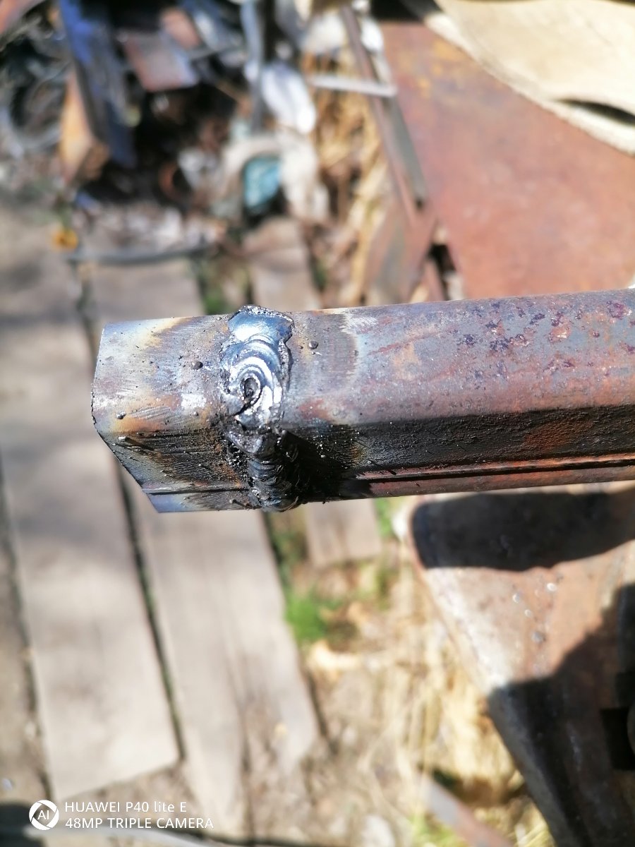

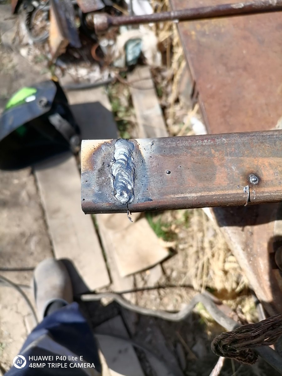

pedro2 Опубликовано 15 апреля Поделиться Опубликовано 15 апреля Подскажи какой технологией варить проф трубу 1,5мм и каким электродом Ссылка на комментарий Поделиться на другие сайты Поделиться
Струня Опубликовано 15 апреля Поделиться Опубликовано 15 апреля 1 час назад, pedro2 сказал: Подскажи какой технологией варить проф трубу 1,5мм и каким электродом У вас очень интересная подача технического задания. Опишите подробнее вашу конструкцию и размер профиля. Если судить по толщине- то лучше полуавтомат, варить точками с кантовкой конструкции. Электродом без опыта будет ещё сложнее. Ссылка на комментарий Поделиться на другие сайты Поделиться
DmitriyD Опубликовано 19 апреля Поделиться Опубликовано 19 апреля Попробуйте поменять полярность,если не поможет то электроды прокалить. Ссылка на комментарий Поделиться на другие сайты Поделиться
Струня Опубликовано 19 апреля Поделиться Опубликовано 19 апреля 4 часа назад, DmitriyD сказал: Попробуйте поменять полярность,если не поможет то электроды прокалить. Похоже вопрошающему не особенно интересны ответы... Ссылка на комментарий Поделиться на другие сайты Поделиться
