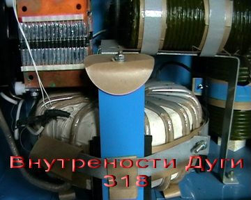

Виктор 69 Опубликовано 26 января, 2016 Поделиться Опубликовано 26 января, 2016 Привет парни, в 2003 варил таким , у газавиков они трассу делали на газовую котельную, варит не плохо, позднее ремонтировал у родственника (диоды полетели на диодном мосту) ,сердечник это тероид, пару дросселей стоит , и большая куча диодов, (мелкие диоды в место одного на 300 А), и так 4 ряда диодов шт по 20 в ряду.,человеку нравиться значит хорошо, у газовиков спрашивал эти сварочники у них аттестацию проходят, (синусойда, напряжение, регулировка, ну ....). в интернете "картинки дуга 318 ма" там всё видно. Ссылка на комментарий Поделиться на другие сайты Поделиться

ep331 Опубликовано 29 января, 2016 Поделиться Опубликовано 29 января, 2016 Скачайте схему Дуги, она есть в сети. Там интересное схемное решение. После электролитических конденсаторов большой ёмкости на выходе стоит дросель. За счет этой цепочки возникает ЭДС самоиндукции электрод зажигается легче, поэтому Дуга переваривает большинство типов электродов. При попытке погасить дугу на электроде, дуга становиться эластичной, как бы тянется за электродом. Слабое место в плане ремонта, это дросель. За счёт явления самоиндукции в электрической цепи с источником ЭДС при замыкании цепи ток устанавливается не мгновенно, а через какое-то время. Аналогичные процессы происходят и при размыкании цепи, при этом (при резком размыкании) величина ЭДС самоиндукции может в этот момент значительно превышать ЭДС источника. 1 Ссылка на комментарий Поделиться на другие сайты Поделиться

ep331 Опубликовано 1 февраля, 2016 Поделиться Опубликовано 1 февраля, 2016 @ep331,спасибо за интересную информацию. Если я правильно понял то и за счёт этих конденсаторов будет меньшее проседание сети, и если будет то плавное, без скачков?Дуга на электроде будет зажигаться лучше. По поводу сети надо пробовать, неизвестно какая у вас сеть. У меня старая самоделка, принцип тот же, что и в Дуге, только регулировка тока пружиной (нихромовым сопротивлением) на выходе. При сварке 16 А автомат выбивает, 20 А нет. На даче вроде соседи не жаловались, в гараже тоже. В доме варить им не пробовал, инверторные есть. 1 Ссылка на комментарий Поделиться на другие сайты Поделиться
дмитров Опубликовано 9 февраля, 2016 Поделиться Опубликовано 9 февраля, 2016 только вот диодики сей час ставят халтурные1010.bmp 1 Ссылка на комментарий Поделиться на другие сайты Поделиться
дмитров Опубликовано 9 февраля, 2016 Поделиться Опубликовано 9 февраля, 2016 Дуга за счёт тороидального транса меньше кушает.только не за счет торойда ,а за счет схемы вольтодобавки .а благодаря торойду сделан всего лишь переключатель ,перекидыванием отвода от вторички Ссылка на комментарий Поделиться на другие сайты Поделиться
