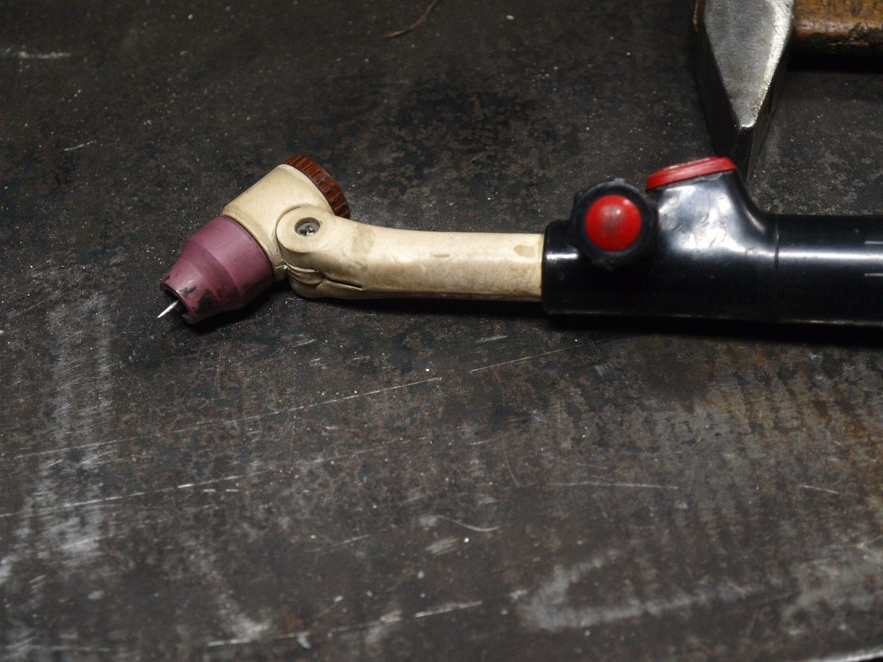

Кирдык горелке на работе,утечки газа из ручки,при чем по кругу трещины в пластмассе.Странно просто,особо не нагружал и как то резко треснула.Швы черные пошли на нерже,из за этого и обратил внимание.post-9984-0-24297900-1547194320_thumb.jpeg
@Георгий 11, умерло бессмертное!
Нарочно не придумаешь. Ты же ей наверное гвозди забивал и расколол!
А вообще странно, причём здесь пластик, ведь газ идёт по шлангу а в башке через медную трубку. Или Кулибины с Агни перемудрили как обычно?
@Hlorofos,не знаю,но травит сильно и со всех сторон.В сопло дуешь вроде как не особо (видимо ручка не дает разогнаться),решил газом проверить,ручку снял,сопло зажал,мыльным раствором брызнул и поперло со всех щелей.Может конечно и давно началось,был грех-алюминий ей варил под 200А,больше в голову ничего не приходит.
@Георгий 11,у меня то же самое произошло на 17 агни , тоже утечки по пластику ручки. Смотрел схему горелки там вроде как колечко стоит уплотнительное, может в этом причина.Сам не разбирал , всё руки не доходят .
@Георгий 11,странно, сама пластиковая рукоятка с кнопкой просто одета на гусак, со стороны шлейфа стопорное колечко. Скинуть кишку, сдернуть ручку и посмотреть. Скорее всего просто уплотнение устало. Я своей воздушкой регулярно люминь варю, если объем не большой, и на 200А бывает.
@Vanguard,ручка то снята на фото,где силовой кабель идет там наверное можно вытащить из самой пластмассы,вращение по оси там,а где газ идет по трубке там залито.Не понял я где смотреть.Да ладно,заказали новую 16-ю из новой серии,может не из новой. Изменено пользователем Георгий 11
так я про то и речь толкаю, отцепить шланг с кабелем, сдернуть стопорное колечко и стащить пластмаску с трубкой и кнопкой (оставшуюся на горелке часть рукоятки :) ).
Тем более, себе в хозяйстве пригодится. Аналог из новой серии Агни-26.
