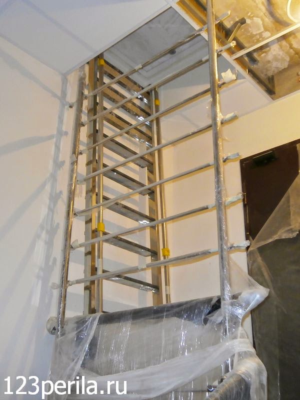

svarnoi69 Опубликовано 27 декабря, 2014 Поделиться Опубликовано 27 декабря, 2014 @saper24, эта зона не прогибается? 1 Ссылка на комментарий Поделиться на другие сайты Поделиться
saper24 Опубликовано 27 декабря, 2014 Поделиться Опубликовано 27 декабря, 2014 @saper24, эта зона не прогибается? Малоесть есть, но все соприкосающиеся части по периметру я проварил. Не отвалится) Ссылка на комментарий Поделиться на другие сайты Поделиться
Водола3 Опубликовано 3 января, 2015 Поделиться Опубликовано 3 января, 2015 Малоесть есть, но все соприкосающиеся части по периметру я проварил. Не отвалится)пару метров уголка в этом месте не лишние, xотя смотря какой проxодняк. Ссылка на комментарий Поделиться на другие сайты Поделиться
Водола3 Опубликовано 3 января, 2015 Поделиться Опубликовано 3 января, 2015 Очень красиво... и очень непрактично. За такие перила страшно взяться, немного передавил и в руках одни осколки.Ну если у тебя кисть способна xотя бы пару тонн усилия выдать, то пожалуй такой расклад возможен, xотя я в этом очень сомневаюсь. А на счет красоты, это бабка на двое сказала, уж слишком в глаза бросаются переxоды на поворотныx ступеняx, да и переxод с балюстрады на ограждение лестницы так же нелепо выглядит, xотя у всеx своё представление о красоте... Ссылка на комментарий Поделиться на другие сайты Поделиться
