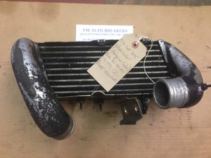

Nail02 Опубликовано 11 июля, 2015 Поделиться Опубликовано 11 июля, 2015 Ребята выручайте пожалуйста советомами. Паять нужно учиться, подойти спросить не у кого. Принесли интеркулер от ауди 80. Блин нужно сделать а опыта нет. Вначале отмыть надо но там на сотах внутри мазутная грязь как её отмыть ? Слышал что бензин с фейри можно использовать ? как вы отмываете ? Потом надо давление создать чтобы мыльным раствором посмотреть где пропускает ? правилно ? Потом убрать тонкую пластинчитую часть межд трубками в районе пропускания трубок ? И чем паять лучше ? Прочитал эту ветку понял что нужен пруток 40 47 он у меня есть и горелка ацетилен кислородная есть, флюс есть только марки ФА-40 написанно что применяется для высокотемпературной пайки алюминиевыми припоями соединений из алюминия и его сплавов. В некоторых случиях является эффективной заменой стандартного флюса марки 34А. Он крошкой рассыпчатый. натолочь смешать с дистилированной водой сделать констинстенцию каши. Еще есть кастолин фбк 192. Напишите что еще нужно чтобы успешно все сделать ? интеркулер вот такой .http://i.ebayimg.com/00/s/MTIwMFgxNjAw/z/tWUAAOxyoFRR5VCs/$T2eC16F,!ygE9s7HHhD0BR5VCsorCg~~60_35.JPG Ссылка на комментарий Поделиться на другие сайты Поделиться
konstantinXX Опубликовано 12 июля, 2015 Поделиться Опубликовано 12 июля, 2015 34А с ацетиленом не дружит. будет ли дружить с ним ФА-40? а кастолином первый раз лучше на учебном радиаторе/кулере попробовать. Ссылка на комментарий Поделиться на другие сайты Поделиться
selco Опубликовано 12 июля, 2015 Поделиться Опубликовано 12 июля, 2015 Напишите что еще нужно чтобы успешно все сделать ? интеркулер вот такой . Да очень грязный интеркулер. Первая задача отмыть, отмочить его, ну а пайка или сварка потом. Найдите тазик или емкость чтобы поместился он в таре и керосином каждые полчаса смачивать кистью, это для экономии керосина, или можно залить полностью это еще лучше но экономии не получится . Клиенту скажите что быстро не получится (как минимум сутки) и деньги за мойку не забудьте. Потом горячей водой с порошком , с хоз. мылом 72%, можно активной пеной и мойкой, пока из него не будет течь чистая вода, ну и сушка. Только после можно приступить к сварке ( скорее сварка лучше будет) или пайке, иначе будет полное фиаско. 1 Ссылка на комментарий Поделиться на другие сайты Поделиться

Nail02 Опубликовано 12 июля, 2015 Поделиться Опубликовано 12 июля, 2015 Вобщем расковырял его, сделал ему заглушки с краником и соском подачи воздуха. Мазута море, может на мойке попросить чтобы с пеной отмыли ? Потихоньку надо как то его готовить , нашел где сифонит. Пока ковырял перегородки вернее отковыривал , сифонить стало больше, переживаю вообще смогу ли я его сделать... Ребята нужны ваши советы. Пояыилась мысль может со стороны бачка лючок вырезать и паять или варить с той стороны ?Вообще его реально запаять ?Трубки у него в два ряда идут. Ссылка на комментарий Поделиться на другие сайты Поделиться
nik633 Опубликовано 12 июля, 2015 Поделиться Опубликовано 12 июля, 2015 Может проще заглушить, хотя в живую не так страшно. 1 Ссылка на комментарий Поделиться на другие сайты Поделиться
psi Опубликовано 13 июля, 2015 Поделиться Опубликовано 13 июля, 2015 @Nail02, мойка! самая обычная мойка для авто... 1 Ссылка на комментарий Поделиться на другие сайты Поделиться
Nail02 Опубликовано 14 июля, 2015 Поделиться Опубликовано 14 июля, 2015 Пробовали паять. Бились над ним три часа. Ничего не получилось. Паял не сам, ездил к одному пайщику. Занимается пайкой таких вещей. Остается одна надежда, на вскрытие бачков с заваркой изнутри. Ссылка на комментарий Поделиться на другие сайты Поделиться
konstantinXX Опубликовано 14 июля, 2015 Поделиться Опубликовано 14 июля, 2015 @Nail02, а варить почему не попробовали? место удобное, металл толстый. 2 Ссылка на комментарий Поделиться на другие сайты Поделиться
Nail02 Опубликовано 14 июля, 2015 Поделиться Опубликовано 14 июля, 2015 Как раз варить там очень место неудобное, на изгибе патрубок мешает, горелка от аргона туда просто не подлезет. Как думаете может всетаки вскрыть бачки ? Ссылка на комментарий Поделиться на другие сайты Поделиться
selco Опубликовано 16 июля, 2015 Поделиться Опубликовано 16 июля, 2015 Пробовали паять. Бились над ним три часа. Ничего не получилось. Очень грязный он для пайки впрочем и для сварки тоже. В общем его неделю нужно отпаривать и мыть , по другому не выйдет ремонт.Вскрывайте бачки , ( все равно он уж пока не рабочий ) и отмывайте и думаю тогда можно его восстановить. 1 Ссылка на комментарий Поделиться на другие сайты Поделиться
Миротворец Опубликовано 16 июля, 2015 Поделиться Опубликовано 16 июля, 2015 Очень грязный он для пайки Диметовский пескоструй творит чудеса. 2 Ссылка на комментарий Поделиться на другие сайты Поделиться
Nail02 Опубликовано 17 июля, 2015 Поделиться Опубликовано 17 июля, 2015 По поводу пескоструя Вы правы, возил его к соседям к пареньку он пайкой занимается вот как раз он его прежде чем паять пескоструйкой чистил. Очень понравился мне этот способ, ни воды ни реагентов ни каких не надо. Хочу тоже у себя в гараже такой пескоструй сооруодить единственное компрессор на 8 атмосфер и рессивер на 50 литров да все это от 220 вольтной сети, по моему слабоват будет ? Или с таким компрессором и давлением тоже можно попробовать ?Ну а вскрывать, буду точно. Звонил хозяину обрисовал ситуацию он согласился варить попробовать изнутри. Ссылка на комментарий Поделиться на другие сайты Поделиться
