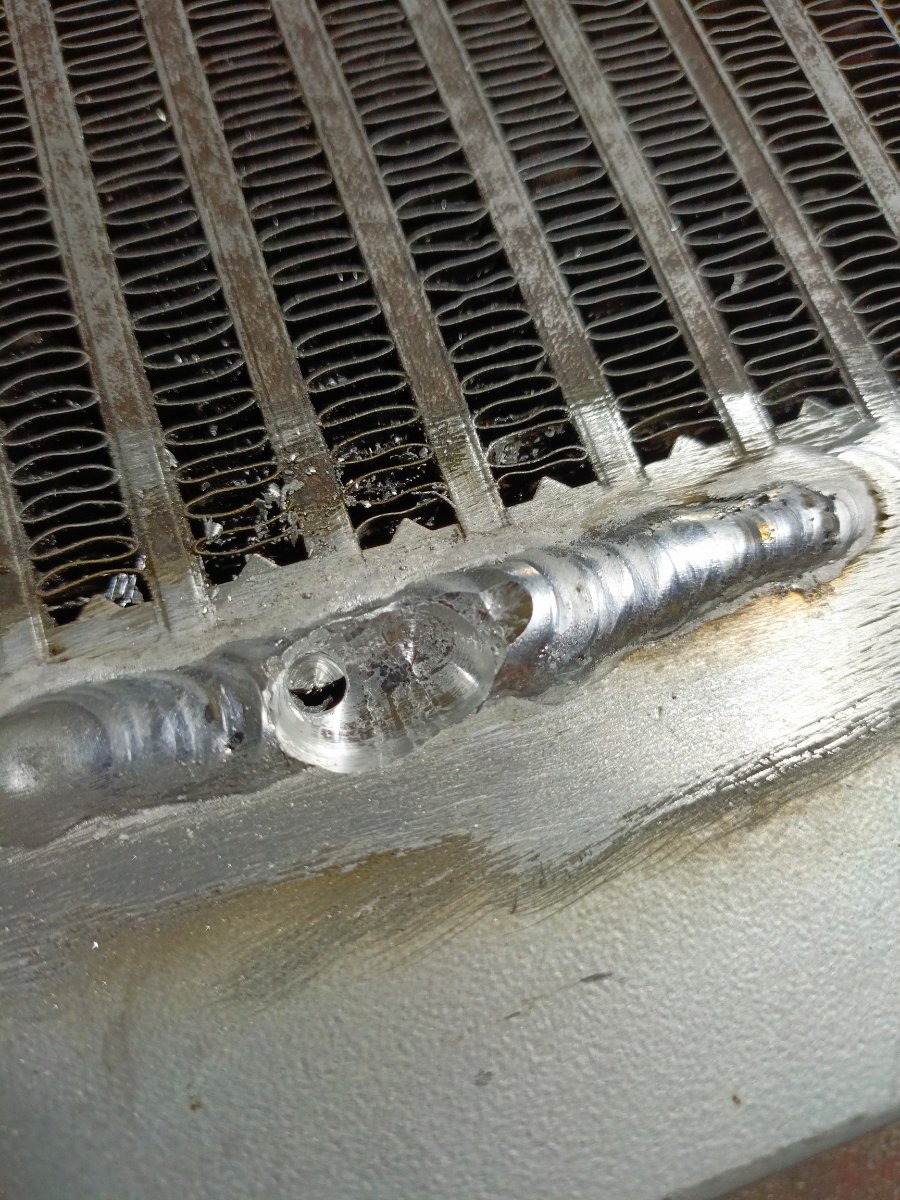

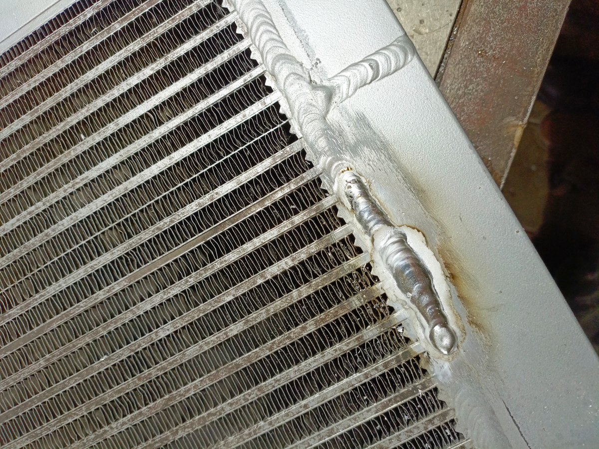

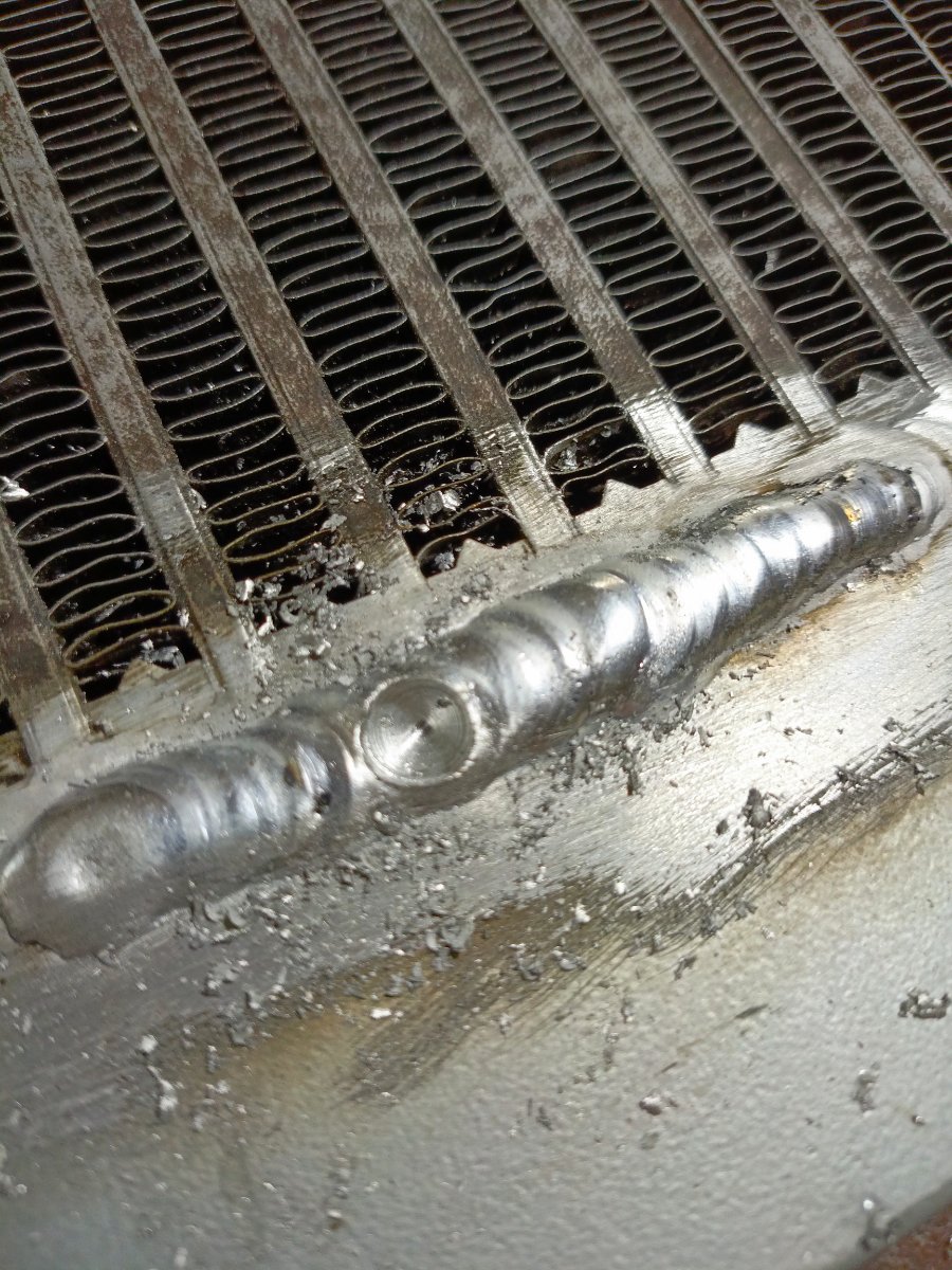

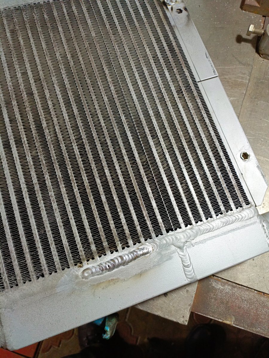

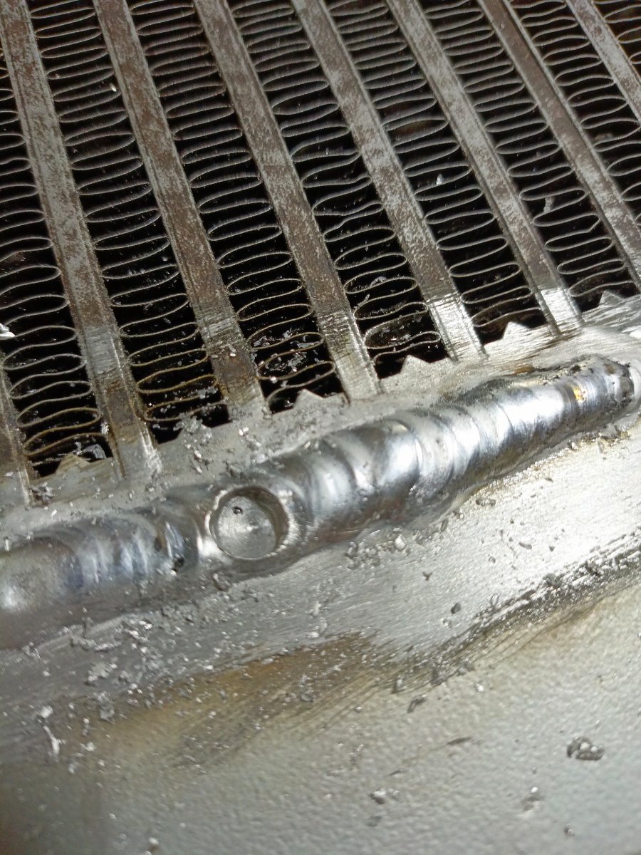

Мастер Точмаш 23 Опубликовано 20 мая Мастер Поделиться Опубликовано 20 мая Радиатор винтового компрессора. Трещина по шву.Скорее всего,это усталостная трещина.Давление 8ати.Радиатор 2010г. выпуска.На снимке свищ. Случается это редко,но случается,поэтому после сварки подобные теплообменники должны быть опрессованы в обязательном порядке. Визуально шов вполне нормален,но... 1 Ссылка на комментарий Поделиться на другие сайты Поделиться
hvr63 Опубликовано 20 мая Поделиться Опубликовано 20 мая (изменено) Вот точно такой же, с таким же дефектом. С трудом заварил, со второго раза. В моем случае - заводским швом неточно попали по стыку, получилось ослабление, что со временем привело к растрескиванию. Изменено 20 мая пользователем hvr63 1 Ссылка на комментарий Поделиться на другие сайты Поделиться
