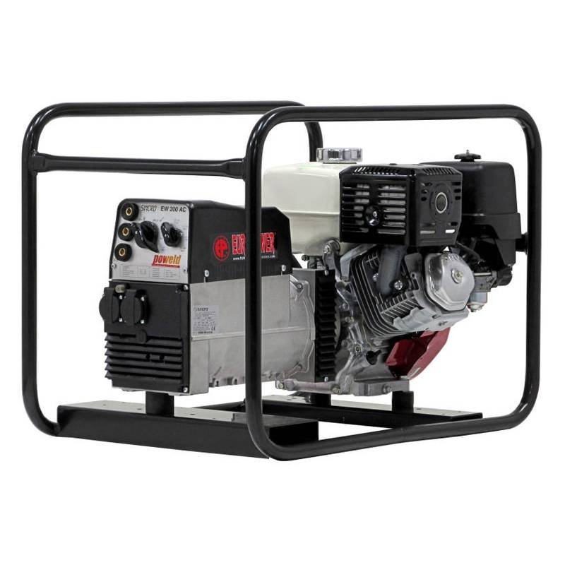

Модератор welderman Опубликовано 31 октября, 2025 Модератор Поделиться Опубликовано 31 октября, 2025 Я,вот чесслово, не догоняю, нахрена козе баян,когда вся эта ситуация давно имеет решение.Типа такого- Хоть уварись до тошнотиков, дома также 15 кВт,аргонник и п/а на 200А регулярно в работе .Ничего не вышибает, не горит и т.д.Для чего это всё? Ссылка на комментарий Поделиться на другие сайты Поделиться

Модератор welderman Опубликовано 31 октября, 2025 Модератор Поделиться Опубликовано 31 октября, 2025 1 минуту назад, Nikoley сказал: И еще десятки примеров где нужны нестандартные преобразователи энергии, есть куда работать. В этом случае ясно, изначальный посыл был понят,как вопрос работы источников от генератора, и здесь предыдущий опыт спрашивал, а зачем это надо, когда давно уже всё есть Ссылка на комментарий Поделиться на другие сайты Поделиться

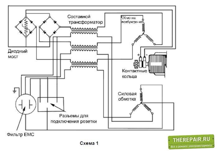

Модератор welderman Опубликовано 31 октября, 2025 Модератор Поделиться Опубликовано 31 октября, 2025 12 минут назад, Dmitry1962 сказал: Схема большой части генераторов. Чему там вылетать от импульсной нагрузки? И я о том же.Возюкался только с убитыми приводами, топливной системой , самым фатальным повреждением, собственно источника, был уроненный на него ковш от Комацу при замене.Не выжил..., думаю , даже стабилизатор за 100+килорублей его бы не спас 1 Ссылка на комментарий Поделиться на другие сайты Поделиться
Nikoley Опубликовано 31 октября, 2025 Поделиться Опубликовано 31 октября, 2025 10 минут назад, Dmitry1962 сказал: Чему там вылетать от импульсной нагрузки? Максимум - диодный мост или варистор в защите..... Даже не знаю как это комментировать... А что - выход из строя этих элементов это не проблема? Изымай оборудование из работы, вези в ремонт который еще надо найти, жди из ремонта. Тут, на форуме, есть человек - спец из Нижнего Новгорода, так и к нему везут от нас , ДВ, оборудование на ремонт. 14 суток туда, 14 - обратно, неделя в ремонте. Месяц простоя... Пустяк! Иногда клиент сдает оборудование в ремонт и через пару часов звонит - готово? 1 Ссылка на комментарий Поделиться на другие сайты Поделиться

Модератор welderman Опубликовано 31 октября, 2025 Модератор Поделиться Опубликовано 31 октября, 2025 14 минут назад, Nikoley сказал: Изымай оборудование из работы, вези в ремонт который еще надо найти, жди из ремонта. Ну вот мне, неспециалисту в электронике, поясните:вот как по мне, выход из строя сварочников, прицепленных к генератору есть результат неправильной эксплуатации и сварочника, и генератора.Потому, как эксплуатируя в течении длительного времени эти самые источники от генератора, такой проблемы не имел. А имя им было -легион...Убивали приводы-да, сжигали источники нештатными самодельными балластниками, выкручивая штатный регулятор в максимум и забивая жучки в гнёзда предохранителей-тоже было. Но вот как-то того, что Вы пишете- как-то миновало.Или это просто частный случай или как? Ссылка на комментарий Поделиться на другие сайты Поделиться
