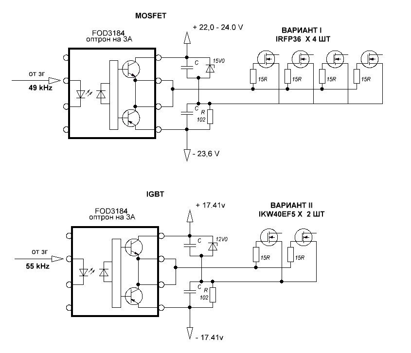

  19. Вот - вот! Как говорила Валентина Ефимовна, инженер отдела где я когда то работал - "У меня мозги нараскорячку!" Выражение сугубо женское, но в моей ситуции подходит точно! На холостом ходу все режимы в норме. Напряжение выхода хх 70 вольт, Осциллограммы - норма. Но как только нагрузка - дым! И дым от резисторов затворов! Вообще в голове не укладывается. И почему только по два в плече? При этом все 4 плеча звонятся нормально. Следов пайки , в отличии от блока управления, на силовом блоке нет. В общем я сказал - свят, свят, свят , закрыл и отдал клиенту. Не стоит оно того... Там история с этим аппаратам мутная какая то: клиент сказал сначала - подарили, потом - что купил у приятеля за 10 тыс. Я клиента ткнул носом в ФУБАГ IR220 на ОЗОНЕ на 8600 рэ. Он сразу купил, а этот вернет приятелю. Прредварительное мое мнение - я его слепила из того что было! Производство школьного кооператива в Китае. Я клиентам говорю всегда - в торговле хлама среди сварочников не бывает: торговля просто не сможет продать халтуру - будет сгорать при опытной сварке. Есть просто разные сварочникик под разные задачи и надо правильно выбирать. Но! Халтура иногда попадается на АЛИЭКСПРЕСС : покупают там сварочники и сразу несут в ремонт. Там это прокатывает. А приятелю сказал, когда они при мне по телефону общались - куплю из за нового корпуса недорого. Если привезет, то вытряхну потроха и буду между делом тщательно исследовать. Надо как то расшить эту нелепость...
  20. Стандартная трех-этажка. STARKE ARC 250. ЗГ на 3525, далее раскачка 4 шт. IRFZ. далее ТГР 15 : 8 , питание схемы ЗГ 24 вольта. Далее мост по 4 транзистора в плече. Аппарат с мутной историей - новый, чистый абсолютно, но у клиента очень давно - подарен. На блоке управления в районе транзисторов раскачки IRFZ сгоревший резистор в цепи питания 24 вольт этого каскада и весьма грязные, халтурные следы пайки транзисторов и рядом с угробленными переходными отверстиями и дорожками. Только прикоснулся паяльником - отваливаются дорожки. То есть ПП весьма халтурного качества. Ладно, клиент - старик, потратил время - восстановил все цепи, Включил. Осциллограммы на транзисторах в норме, частота стандартная - 100 кгц, все вроде ОК. Даю нагрузку и мгновенно пошел дым! Дым от затворных резисторов! При чем в плече по 4 транзистора, но задымили только по 2 резистора в каждом плече. Транзисторы звонятся - норма. Клиенту позвонил - отказ от ремонта, закрываю без ремонта - не стоит оно убитого времени! Разбираться дальше не буду. Но загадка то осталась! Кто что думает по этой теме, есть идеи? Я пока промолчу свои идеи чтобы не задавать направление в соображениях.
