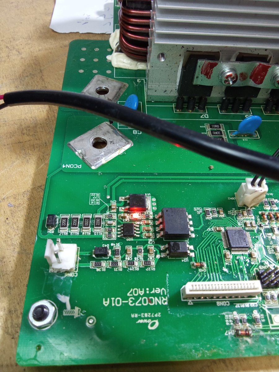

3comma62 Опубликовано 17 октября, 2025 Автор Поделиться Опубликовано 17 октября, 2025 Пришла микросхема. Запаял. 6 вывод перестал давать низкое сопротивление. Подал 12 Вольт. Пила на 4 пине есть, импульсы на 6 - идеальные. Получается пока три умерших элемента: фильтрующий конденсатор на входе 7815 во вторичной цепи, резистор 0.47 Ом в истоке транзистора и микросхема шим. Мосфет живой. На днях верну его в плату и буду проверять дальше. Но непонятна связь резистор- микросхема шим. Ладно бы мосфет умер, а шим то каким боком? Ссылка на комментарий Поделиться на другие сайты Поделиться

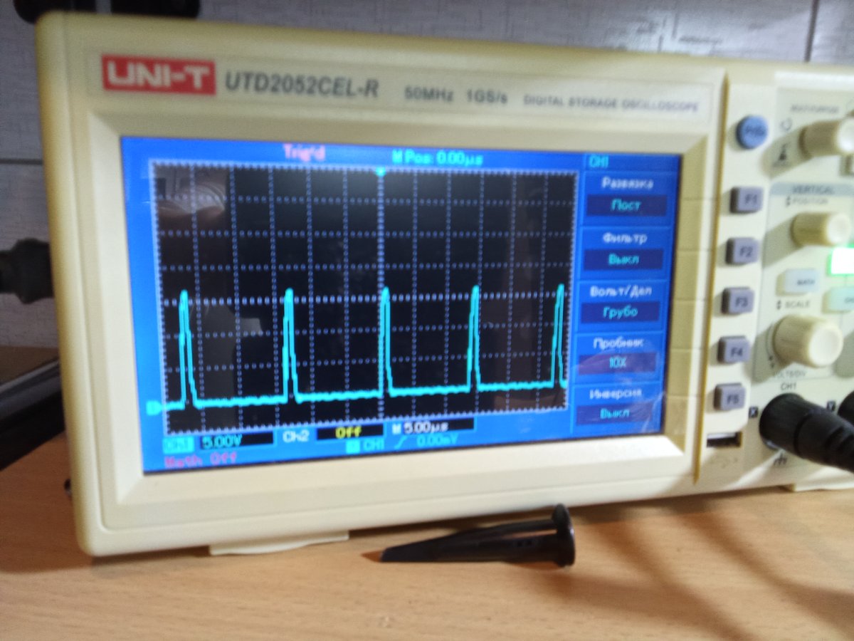

3comma62 Опубликовано 20 октября, 2025 Автор Поделиться Опубликовано 20 октября, 2025 Прощупал тестером еще раз все что видно в дежурном блоке, подал 350 Вольт на дежурный блок. Запуск произошёл, на затворе мосфета : Опорное на шиме 5 Вольт. ( С маааленьким гаком). Щёлкнуло реле. Загорелся индикатор на плате: На выходе 7815 15 Вольт. Поставлю на часок на прогон. Затем планирую лакировать места пайки, запаивать перемычку 380V и собирать. Из лака есть цапан лак. Нет противопоказаний? Хотя многие элементы звонились без усилий по проколу- очистке лака. Ссылка на комментарий Поделиться на другие сайты Поделиться

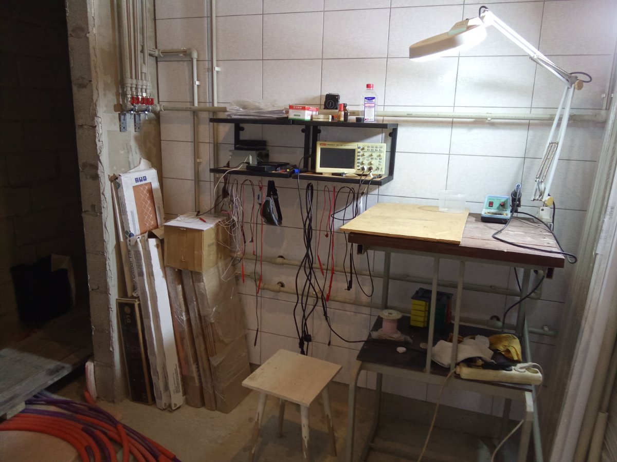

круазик Опубликовано 22 октября, 2025 Поделиться Опубликовано 22 октября, 2025 (изменено) 7 часов назад, 3comma62 сказал: Да, две полочки пришлось изготовить. Не могу работать в неудобстве. Полочки уже есть, в " плюсе" остался. Изменено 22 октября, 2025 пользователем круазик 1 Ссылка на комментарий Поделиться на другие сайты Поделиться
3comma62 Опубликовано 22 октября, 2025 Автор Поделиться Опубликовано 22 октября, 2025 1 минуту назад, круазик сказал: Полочки уже есть, уже в " плюсе". :). Логично. Ссылка на комментарий Поделиться на другие сайты Поделиться
