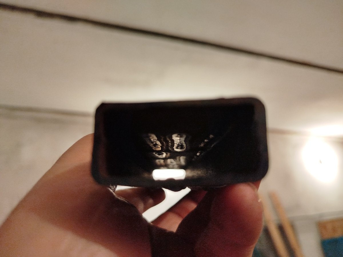

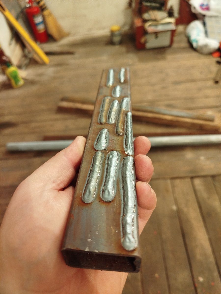

Евген74 Опубликовано 7 марта Поделиться Опубликовано 7 марта Здравствуйте. Вопрос от чайника. Нужен совет с подбором аппарата для сварки кузова авто. Решил сам подлатать старенького мерса. Рассматриваю к покупке аврора динамика 200. Есть аппарат redboo 205 expert. Им сегодня попробывал гадить на профиле, потом на мастерке вроде чтото стало похоже на шов.Появились ощущения криворукости. варил им исключительно электродами всякие ступеньки перила идр. Есть смысл брать аппарат динамику 200? Или учиться можно и на том, что есть? Спасибо. Ссылка на комментарий Поделиться на другие сайты Поделиться
Serge75 Опубликовано 7 марта Поделиться Опубликовано 7 марта 11 минут назад, Евген74 сказал: redboo 205 expert. Чтобы быть уверенным Что всё выжали из аппарата : полярность какая - на горелке-что? проволока? газ? опыт- МИГ когда нибудь пробовали на других аппаратах? то что на фото- много подачи или мало напряжения.. Ссылка на комментарий Поделиться на другие сайты Поделиться
Евген74 Опубликовано 7 марта Поделиться Опубликовано 7 марта 10 минут назад, Serge75 сказал: Чтобы быть уверенным Что всё выжали из аппарата : полярность какая - на горелке-что? проволока? газ? опыт- МИГ когда нибудь пробовали на других аппаратах? то что на фото- много подачи или мало напряжения.. Полярнось прямая , плюс к плюсу. Проволока 0.8 deka er 70s-6, углекислота давление 0.2 Про горелку не понял, речь про наконечник? Вкомплекте был, на фото Только сегодня купил балон, подключил. Первый раз МИГ включил, руку отдергиваю, хоть привязывай. Ссылка на комментарий Поделиться на другие сайты Поделиться
Сан Толич Опубликовано 7 марта Поделиться Опубликовано 7 марта (изменено) 1 час назад, Евген74 сказал: Полярность "прищепку" надо на минус, если с газом, это чтобы наверняка. Ну и в металлоприемке или авторазборе разжиться куском крыла, нашинковать его, настройки в минимум или чуть выше и тренироваться. Если прожигать на минималках не будет, то под кузовню аппарат настроится. Так что с покупкой можно повременить, как по мне. Если аппарат как на картинке, то настроится. Видел в видео как дед один (сварщик-полуавтоматчик на пенсии) волгу 3110 себе порошковой проволокой таким (он у него под маркой Ставр) подваривал и нахваливал. 1 час назад, Евген74 сказал: Первый раз МИГ включил, руку отдергиваю, хоть привязывай Дело наживное. Можно второй рукой придерживать горелку, тогда долго дергать не придется. Изменено 7 марта пользователем Сан Толич Ссылка на комментарий Поделиться на другие сайты Поделиться
Евген74 Опубликовано 7 марта Поделиться Опубликовано 7 марта 6 минут назад, Сан Толич сказал: "прищепку" надо на минус, если с газом, это чтобы наверняка. Ну и в металлоприемке или авторазборе разжиться куском крыла, нашинковать его, настройки в минимум или чуть выше и тренироваться. Если прожигать на минималках не будет, то под кузовню аппарат настроится. Так что с покупкой можно повременить, как по мне. Если аппарат как на картинке, то настроится. Видел в видео как дед один (сварщик-полуавтоматчик на пенсии) волгу 3110 себе порошковой проволокой таким (он у него под маркой Ставр) подваривал и нахваливал. Дело наживное. Можно второй рукой придерживать горелку, тогда долго дергать не придется. Именно этот аппарат. Спасибо за идею с куском кузовщины. Ссылка на комментарий Поделиться на другие сайты Поделиться
Serge75 Опубликовано 8 марта Поделиться Опубликовано 8 марта 13 часов назад, Евген74 сказал: Полярнось прямая , плюс к плюсу. ПА в кислоте,смеси-полярность Обратная: на горелке (проволоке) должен быть +. Давление газа-ни о чём не говорит. Подбирайте практически чтобы металл не кипел и не становился губкой (пористый). Ссылка на комментарий Поделиться на другие сайты Поделиться
Модератор welderman Опубликовано 8 марта Модератор Поделиться Опубликовано 8 марта 9 минут назад, Serge75 сказал: Давление газа-ни о чём не говорит. Тем не менее–избыточный расход ЗГ,особенно углекислоты, может приводить к снижению температуры сварочной ванны и ухудшению растекаемости расплава. 1 Ссылка на комментарий Поделиться на другие сайты Поделиться
