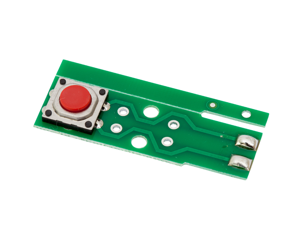

Вот такая кнопка у меня

Сделайте, как рекомендовал Selco, Вам надо подсоединить кнопку горелки к красному и зелёному проводам. У меня на Спике точно такой же разъём, я так и делал (правда, пользоваться предпочитаю не кнопкой, а педалью).

Вот такая кнопка едет ко мне, куда какие провода припаивать? И зачем нужен зеленый провод, если он отвечает за переключения между 2т и 4т?
согласно вашей картинке ранее, то зеленый и красный при замыкании будут поджигать дугу. Т.е. на вашу платку эти два провода должны прийти (зеленый и красный)
Желтый, синий и коричневый изолировать друг от друга или откусить, но чтобы не замыкались.
P.S. на разъеме если я правильно понимаю, то №3 и №5 если замыкать между собой то будет загораться дуга на горелке.
