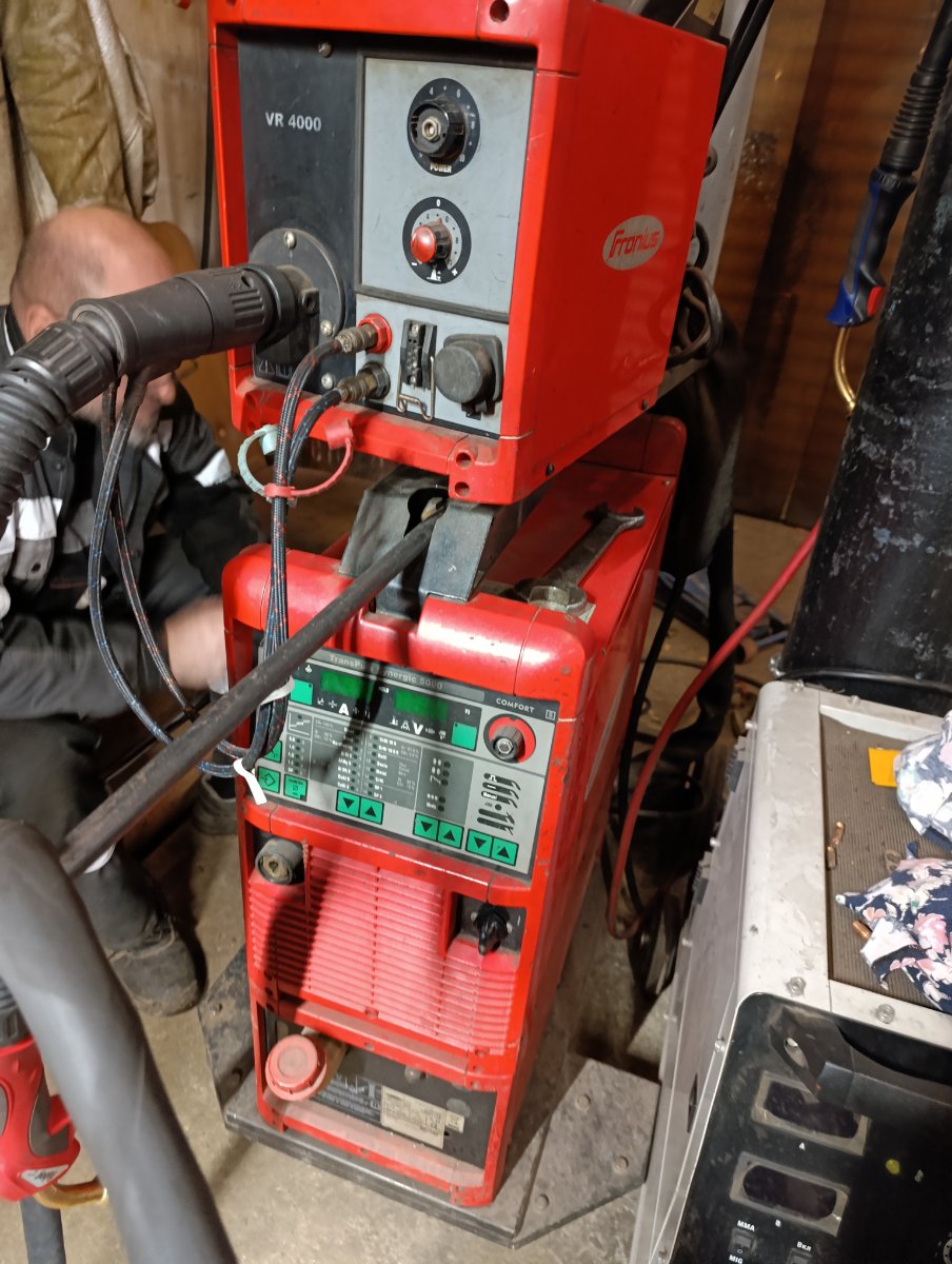

  1. Попробовал на работе подобную настройку на рабочем гроверсе, разделку после круглой борфрезы заполнять одно удовольствие, можно заполнять разделанную отливку металлом заподлицо или практически заподлицо тем самым экономя время коллегам на последующую зачистку шва. Только 24-ой горелки маловато, желательно 36-ую, греется и наконечника надолго не хватает. Ещё вопрос, а можно ли как нибудь снизить образование копоти на изделии? Это в целом вообще не критично ее щеткой смахнуть, чтобы было лучше видно, хорошо ли все заварилось, но вдруг
