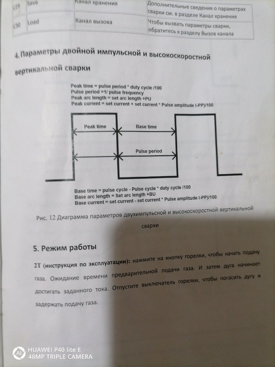

  2. Понимаю это по другому, гашения дуги, принудительного ли, ещё какого-либо Не наблюдается. В инструкции чёткая циклограмма, два тока. Вопрос, где 2 пульс, моё мнение, это ввод в заблуждение, если интелллигентно.
  3. увы, большинству смертных это не по карману. Это как раз понятно, реализовать можно разными способами, путём магнитного воздействия, насечек на проволоку, фигурных подающих роликов, программируемым управлением полупроводников.... Их логику понять не сложно, как в русской сказке про семь шапок, а по дешевле можно? ,.... конечно, что-то на модулировали, написали пульс, два пульс. Кто хорошо умеет знает не поведётся, а большинство таких как я, не понимает, можно впарить, что угодно. Пульс плохо, на те два пульс, потом три пульс, главное продажи, а продажи будут оно ведь как-то работает.
  4. У меня тоже возникла проблема в освоении импульсного полуавтомата да ещё и на самом базовом этапе. В аппарате который недавно приобрел, комплектная полуавтоматическая горелка была с уже установленным тефлоновым каналом и канал в горелке был смонтирован правильно (торчал отросток ровно настолько, чтобы он почти упирался в ролик проволокоподающего механизма). Я себя плохо чувствовал из-за болезни и в целом спешил и допустил череду досадных ошибок. Подключил баллон, установил катушку, продел проволоку через ролики и трубочку направляйку, которая заходит в евроразьем, конец проволоки торчал снаружи евроразьема. У меня в голове ничего не щёлкнуло, я давай как идиот пихать горелку в евроразьем, даже удалось что-то там пропихнуть и даже начал затягивать прижимную пластиковую гайку горелки. Своими действиями я выдавил эту направляющую трубочку, да так что она упёрлась в ролики и ее даже немного приподняло. Я не сразу понял, что я наделал. Самым простым решением для меня тогда показалось просто откусить нужный отросток тефлонового канала. Потом уже заметил, что трубочку эту выдавило. Пытаюсь вернуть ее обратно, а она сцуко не лезет, ослабил какую-то гайку, которая как будто бы ее придерживает в положении, поправил трубочку. Протянул проволоку через кнопкой холостой протяжки, настроил аппарат, взял пару кусков профиля из алюминия, поварил буквально долю секунды, проволока в наконечника подзастряла, я не сразу осознав что я в целом натворил ещё несколько раз понажимал, как тупая обезьяна курок горелки и в итоге наделал такую бороду в механизме, что с матами минут 5 ее вытаскивал. Осознав весь масштаб проблемы и того, что я натворил (как минимум попал на покупку нового канала). Отложил это дело до времён когда не будет спешки и буду чувствовать себя лучше. Вот эту трубочку цвета латуни, как правильно ввтаскивать? А то я ненароком и сломать что-нибудь могу вообще для дураков могли бы и написать в инструкции распорядок действий и заранее убрать эту трубочку, положив в пакетик внутрь аппарата, все равно в комплекте нет роликов под стальную проволоку, так что непонятно нафиг она тут нужна вообще установленная.
  5. Хотел по короче, думалось что понятно. Хотел сказать, что, искать аппарат с двойным пульсом, не имея вообще представления о сварке, так себе, сомнительноное мероприятие, это раз. Ещё, заявленные в этих аппаратах пульсы, не оправдывают ожиданий, это два. То что выдают за дабл, т. е. двойной импульс это мягко говоря преувеличено. Импульс, это кратковременное воздействие, в данном случае, сварка модулированным током, кратковременное изменение тока и ещё ряда параметров, с за данной цикличностью. Т. е. импульс это период от заданной величины к пику и снова до заданной. Если два импульса, двойной, то два раза подряд. Пример импульс 100А, база 20А, нажали кнопку 20 1сек-100 0.1сек, 20-100, пока не отпустим, это импульс. если 20А 1сек, 100А. 0,1сек и тут же снова 100А 0,1сек, пауза стремится к нулю, то это двойной пульс. Так понимаю. А то, что в аппарате выдают за двойной пульс, по мне это не так. Да ещё и настройки оставляют желать лучшего.
  6. от вашего ... мыслительного изложения - и то будет сложно понять, что вы хотели выделить. На мой взгляд, сообщение для "курилки" получилось. Главная проблема в китайских аппаратах, это возможная не предсказуемость или особенная логика, которая лично мне не понятна. Импульсная сварка, когда пик и пауза, сделана для более контролируемого переноса капли, т.е. так сказать, аппарат сам помогает капле с кончика проволоки отделиться и направиться в сторону шва (стряхиваем ее). И т.к. это очень быстро, то уловить глазами и руками сложно, поэтому эти настройки уже заложены производителем в аппарат без возможности глобального изменения процесса. Изменили скорость проволоки или напряжение, то аппарат сам изменяет частоту работы импульса. То как поработал производитель, зависит, на сколько качественно протекает процесс. Без пульса, есть разные моменты, которые могут приводить к некоторой не равномерности процесса. Двойной пульс, это практически точечная сварка, т.е. горит дуга - не горит - горит и т.д. т.е. аппарат сам жмакает кнопкой вместо вас. Но чтобы не было проблем которые сопровождаются со стартом и остановкой процесса, используется вспомогательное горение дуги, которое упрощает повторный старт. Итого дуга постоянно горит. И чтобы метал не перегреть или сильно не остудить, то и подбирают базовый ток из этих соображений. А пиковый - он же сварочный, подбирается из тех же соображений как и обычный сварочный ток, но т.к. если базовый ток охлаждает материал, то пиковый должен быть скорректирован на компенсацию не хватки тепла или наоборот от пикового подстраивают базовый. В некоторых аппаратах, особенно это эффективно для сварки алюминия, есть режим "HOT START", т.е. предварительно прогрев материала перед уже основным процессом. Хотя и на черной стали в ответственных изделиях это помогает. Поэтому то что вы написали, очень сложно прочитать и тем более уловить ход мыслей. Сугубо личное мнение. А вообще ... разобраться в процессе надо начинать на качественном оборудовании. Это как научиться ездить на машине у которой и мотор надо перебрать, т.к. он то чихает, то глохнет, то тормоза отваливаются и т.д. и т.п. Т.е. нужно усвоить как должно быть, что и почему и потом уже будет база на которую можно опираться. Вы пришли в обучающий центр, а вам выдали мокрых электродов... Интересно чему можно научиться? И конечно я вас не отговариваю от дальнейших движений в изучении процесса. Пробую корректировать, если конечно оно вам надо ... эта помощь.

  8. Выбор аппарата с пульс, дабл пульс. Наверное всё же реклама оч.сильно давит на мозги. По прошествии времени, владея подобным аппаратом, так и не понял, не почувствовал необходимости именно в работе с пульсом. А им ещё окаца нада уметь работать, надобно понимать что и зачем, как регулируется и настраивается, в каких случаях применяется. Как он настраивается, как все они( в смысле однотипные за недорого даблопульсовые агрегаты), почитал про викинг, посмотрел инструкцию к своему, где-то ещё, что-то ухватил, пришёл к выводу один и тот же принцип настройки. Пульс, одиночночный, одинарный который, просто пульс, импульс. Задаём ток, можем подкорректировать что-то, на моём вольты, индуктивность(в импульсном режиме может быть не индуктивность,т.е. не скорость нарастания тока к.з., ), пост пред газы. Сам импульсный пульс, не настраивается, т.е. наш заданный ток, это будет базовый, сколько в пике амперов и вольтов не известно, время пика не известно, так по ощущениям частота менее одного герца, с не очень резким скачком то ли тока, то ли напруги, просто вжаривает. Типа сам работает, заводом настроено, настроены оптимум параметры, вам пользователям там делать не...чего, но двойной то регулируется, хоть как-то, но настраиваются какие-то параметры, почему в одиночном нельзя, ...????? Чего в нём особенного, секретного. Кто скажет что в реалии ручной настройки десятки параметров, не сможешь, не осилишь, так и не требую все десятки, но что-то, можно(ток пика, время пика), двойной ведь настраивается. Сколько надо ампер выделить для сварки? Допустим, 1мм, надо 40-60А в нижнем положении, а сколько в пульсе он выдаёт, минимум ставится допустим 32А, пиковый сколь будет? Не известно,из практики, начало вроде ничего идёт, но через ннное время этот пульс прожигает металл насквозь. Победить его таки и не удалось, сколько и чего он там вжаривает, по факту много, а убавить никак, ну и вопрос сам лезет, зачем? Дабло-двойнойййй импульс, ваууу, на первый...... Из инструкции, имеем базовый, в настройках ставим пиковый +5-50%, корректируем что-то ещё, типа PU, BU , я так понял коррекция напряжения в пиковом и базовом токе, а ееесть ищо установленный ток, это, ток который на табло мы крутим энкодером. по результату циклограмма в соответствии с алгоритмом работы, ээээ.... как бы это... с зажигания дуги какой-то ток стартанёт, и понеслась с заданными параметрами допустим установили 100А импульс 50%, 0.5Гц, а енто будет каждую секунду ток 150А, потом секунду 50А. Т.е. заданный параметр, процент импульсного тока от установленного энкодером будет увеличиваться на50%, затем уменьшаться на 50%, напряжение в пике и в базе будет то что я установил и так и погнали, пока не отпустим кнопку горелку в двухтактном режиме, 50-150, 50-150 .... Момент, т.е два положения тока 50А и 150а, т.е. ток базы и ток пика, почти как в одиночном, только там мы знаем только базовый ток, тобишь, нами установленный, но циклограмма та же, если верить инструкции и очучениям, Воооопрос, где двойная пульсацияя? Что в mig пульс, в mig2 шмульс, два тока верх и низ, фсё, только дабл, как-то регулируется, а не дабл не регулируется. Хде два пульса??? Если бы шло установленный, пиковый, базовый, и по новой, установленный, пиковый, базовый. Т.е. пульс вверх, пульс вниз, то есть два пульса либо два импульса подряд вверх, а так ...... Требуется сварка металла толщиной, нужен ток, такой-то смотрим, на этом токе всё хорошо, завышаем, смотрим сколько то времени норм, потом прожиг, будет током пика, ток базы встанет сам. А как в действительности надоть, сколько нужно тепла ввалить что получить заданный параметр сварочной ванны, сколько времени и ток паузы, чтоб прошли нужные нам правильные процессы, кристаллизации жидкого металла. Дабы по итогу получить мелкозернистую разориентированную стуктуру металла или вопрос, что нам вообще надо получить, ради чего все эти потуги, крутилки, настройки? Если много однотипно что-то сваривать, методом тыка можно подобрать параметры, фактически наугад. О шов хороший, а чем хороший, тем что неделю искал параметры,. сжёг пол катушки ради трёх заветных сантимов, а без шмульсов, раз два и шов не отличается с виду вооще никак, и что? А так дома по чуть того, по чуть того. Задаёшься вопросом, а оно надо вообще, да ещё в таком виде, ведь, когда немного начинаешь иметь представление что происходит, то хоцца, добавить время подъёма тока или спада, а особливо раздельную настройку Пика и Базы, НЕЗАВИСИМО др от др, ни по амплитуде ни по времени. Почитав про сварку, в частности про СМТ(сварку модулированным током), где русским по белому указано, что на дежурный ток, базовый или как там его назови, накладывается импульс, один, либо пачка импульсов, можно наверное дабл, можно трайнабл, четвернабл пульс организовать, звучит круть. Или можно в программном режиме вести сварку импульсами с принудительными короткими замыканиями(надеюсь не наврал, кто желает у Потапьевского найдёт как правильно),но вот не задача, не имея опыта, не имея представления вааще, как это работает и собсно для чего, начинаешь искать, выбииирать с дааббл пульсом.. Мягко говоря выглядит странновато. Одиночный нельзя крутить, двойной можно, на развод смахивает. Сколько обсуждений, какой аппарат да за недорого, да стабильнее, надёжнее, безотказнее. Для начала ответить себе на вопрос, ну нашёл что надёжнее, полегчало, пользоваться умешь? А то что есть, смогёт то что ты хочешь и умешь? Вот..лин, если бы мне кто мозги вправил когда искал аппарат, а то купил, несколько дней настраивал алюминь, в том числе и пульс курил, не понимая совсем ничего, тупо наугад. Ну через три дня настроил, сварил, что-то, мне хватило в общем 1 метр шва и мучений, чтоб твёрдо решить и купить, тиг ac/dc. Спустя два года владения,вроде дошло как он настраивается, так металл 3-ка, таак, надо ток пика чтоб был, оооооо, считаем, в линейном на тройку 120-140а в нижнем(это для меня), таак значит пульс +50% чтоб вжарило на 190-200Ана коротке, это установленный будет где-то 130А, а базовый значит 65А. пробуем, не покатило, меняем, не покатило, и ииии... о частота, добавить, убавить... "опять пошла морока про коварный зарубеж..." выставил в линейном и за пару минут сварил. Млин, но он же уже есть и выбросить жалко.... Со временем просто из принципа или желания что-то освою, в смысле работе и настройках пульсов и импульсов, возможно понравится. Здесь ратует за, только, карман. Не буду покупать, допустим, сначала простецкий аппарат чтоб научиться сваривать в линейном режиме за те же 30р, а опосля куплю импульсный ещё за 30р. Есть пить не тянет, а вот возможности, ну это каждый сам для себя решит, оно ему на сколько надо. Я это к чему, в рекламе и описаниях нет, что пульс не регулируется, чего и сколько он даёт, одному зелёному тапочку известно, конструхторы фсё правильно сделали, польсуйтесь. Двойной крутится в очень ограниченных пределах, нельзя сделать базу 0,7сек 15а, а пик 190А 0,1сек., только плюс минус 5 или 50 процентов от энкодера на экране, в тиге можно, выставил пик 190А, базу в минимум 20% это 38А, ну уже лучше, больше манёвра, для творчества, культурно по другому это не назовёшь, когда делаешь непонятно что и зачем, да ещё не умея. Вновь принятым адептам посвящается, спецам, сие не интересно. ...
